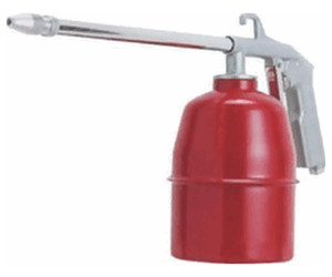

ich habe es schon mit Bild und
aufgetragen - aber das mache ich nur beim Karmann (Komplettbehandlung) oder wenn ich mehrere Fahrzeuge am Stück mache..
Für eine Teilbehandlung oder für kleinere Wagen riskiere ich auch mal einen Muskelkrampf damit:
Das Owatrol bleibt durchsichtig und ist flexibel. Es hält eine Behandlung je nach Beanspruchung und ggfs.
an unterschiedlichen Bereichen so zwischen 1 und maximal 4 Jahren - dann macht man wieder eine neue
Runde drauf - zwischendurch sieht man gut, was passiert.
