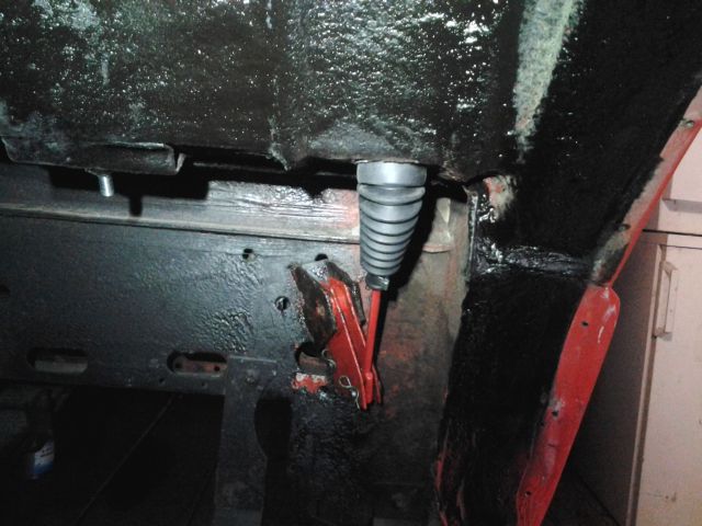

Beitragvon Richard Kuderer » Freitag 20. April 2012, 23:32
Bei VW Österreich gabs keinen mehr - allerdings bei Staufenbiehl Berlin - die haben auch einen ebay shop gibts mit der
teilenummer 3933.02 was ähnliches was super passt!
ACHTUNG: den plastigring der deine jetzige Manschette hält brauchst du wieder. . . .

Beitragvon Düdo63 » Freitag 8. Juni 2012, 12:23
Und hier noch ein paar Hinweise zum Einbau:
- Zwischen den Hinterrädern die gekonterte Mutter M6 am Waagebalken der Handbremsbetätigung lösen.
- Bolzen des Umlenkhebels im linken vorderen Radkasten ausbauen (Seegering) und Hebel demontieren
- Bolzen des Handbremshebels (insgesamt drei) demontieren. Zuerst den Helel selbst, dann die Raste und zum Schluss die Handbremsbetätigung (6er Rundmaterial) selbst
- Handbremsstange ausfädeln und die neue Manschette drüberfädeln
- Einbau in umgekehrter Reihenfolge
Hoffe es hilft!

Beitragvon Frank aus MTK » Freitag 8. Juni 2012, 22:16
Hallo Richi,
ich habe mir erlaubt diesen super Tip samt Bild ins WIKI im LT Forum zu übernehmen.
Ich hoffe das ist ok.
