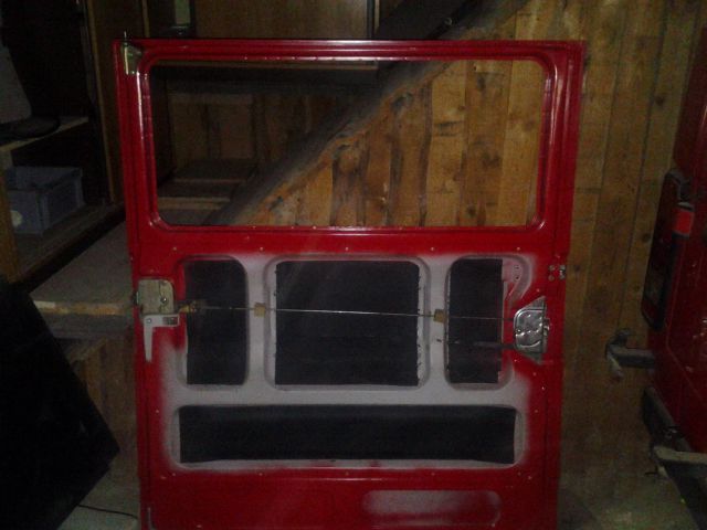

Hallöchen,
Die Schiebetür ist ja nun doch ziemlich laut. Ich habs mal mit Reinigen und Schmieren versucht, was nicht viel gebracht hat. Kann es sein, dass der größte Lärm durch schwingende BLeche verursacht wird?

Auf das Blech selbsklebende Bitumenmattengeklebt (reduziert Körperschall) - über die Bitumenmannen Armaflex - Wärmedämmung
