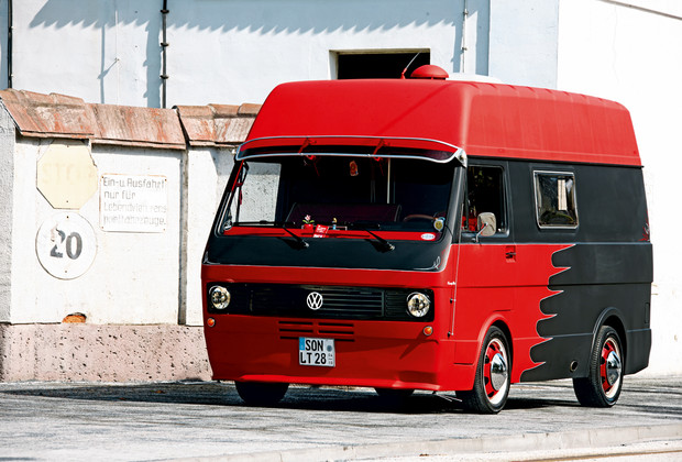

Beitragvon Marcus Curth » Mittwoch 7. März 2012, 22:34
nabend
also die anbindung ist, wie thorsten schon sagte, mit adaptern möglich (siehe mein lt ;-) )
jedoch stimmt das mit der tragfähigkeit auch! du kannst den lt zwar bis auf 750kg pro rad ablasten (musste ich bei mir machen, für die 98er reifen) jedoch fehlen dir da immernoch entscheidende kilos bis zu den mangels felgen :-(
gruß marcus
