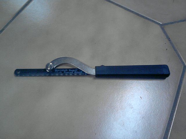

Kiste läuft wieder, Pumpe dicht, Zahnriemen neu, Kupplung neu, Simering Schwungscheibe und Kardanwelle neu, Probefahrt erfolgreich absolviert.
Habe bei Zahnriemenwechsel die Sägemethode angewendet, wobei ich allerdings nicht gebohrt habe, wie im Wiki zu lesen.
Hatte mir im Baumarkt zu dem Rundsägeblatt noch eine kleine Handsäge mit Metallsägeblatt gekauft mit der ich gut vorangekommen bin. Habe Stückweise gesägt und die gesägten, bzw. angesägten (Sollbruch) bereicht mit Meisel weggeschlagen.
Welle auf OT gestellt, mit Lackstift markierungen auf altem Riemen und Riemenscheiben, Riemen von Wasserpumpe und Spannrolle geschoben, raus und die Markierungen auf den neuen übertragen, zähne gezählt zur Kontrolle.
Neuen Riemen vorsichtig auf Wasserpumpe, Spannrollen und Riemenscheibe Nochenwelle geschoben, Spannung hat gepass und fertig.
Oje, jetzt schütteln einige wieder den Kopf hier. Aber hatte noch nie Probleme danach.
Auf jeden Fall Danke für eure Tips, Hilfen und Ratschläge!!!

@Tiemo:
Anbei das Bild der Säge, vieleicht ja auch 'nen Tip Wert.

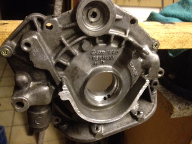

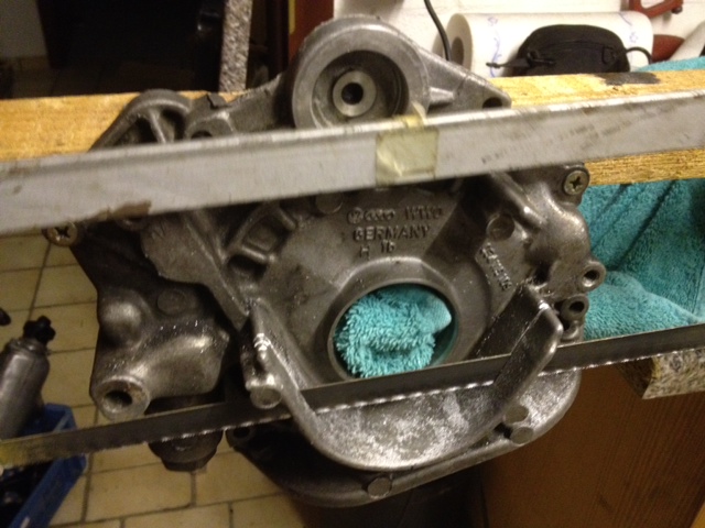

Beitragvon Roebyy » Sonntag 4. März 2012, 17:59
Moin Moin,
da ich ja gerade dabei bin, habe ich auch den Zahnriemenwechsel mit der Sägemethode vorbereitet. Ich habe zwar das Werkzeug, sprich den Gegenhalter dafür, aber es ist doch um einiges leichter in Zukunft.
Gruß Roebyy

Re: Strategie Zahnriemen und Kupplung
Beitragvon LTfahrer » Montag 5. März 2012, 01:27
hallo
warum ist das stück was du weg gesägt hast eigentlich an dem motor? einen schutz des zahnriemens hätte man anders konstruiert.
gruß simon
Beitragvon tiemo » Montag 5. März 2012, 10:49
Hi Simon!
LTfahrer hat geschrieben:einen schutz des zahnriemens hätte man anders konstruiert.
Du vielleicht, ich sicher auch. Aber VW hat´s halt so konstruiert. Ist auch ein Montageschritt weniger bei der Produktion (dafür dann 15 mehr beim Endanwender, aber das merkt er ja erst nach 80000km).
Beitragvon LTfahrer » Montag 5. März 2012, 23:36
hallo
ist nicht nur ein produktionsschritt weniger sondern auch eine stabilisierung mehr. deswegen wohl auch die rundungen. hätte man material sparen wollen hätte man es auch dünner gestalten können.
gruß simon
Beitragvon tiemo » Dienstag 6. März 2012, 01:02
Hi Simon!
LTfahrer hat geschrieben:ist nicht nur ein produktionsschritt weniger sondern auch eine stabilisierung mehr. deswegen wohl auch die rundungen. hätte man material sparen wollen hätte man es auch dünner gestalten können.
Es gibt fertigungstechnische Gründe, weshalb man an ein relativ dickwandiges Teil nicht einfach eine sehr dünne Wand anformen kann: Probleme mit Verzug beim abkühlen, Probleme mit der Formfüllung usw. Man muss da einfach ein gewisses Verhältnis von Wandstärke zu Wandhöhe einhalten. Darüber hinaus muss das Teil tatsächlich eine gewisse Stabilität mitbringen. Weniger, um den Zahnriemen zu schützen als vielmehr, damit die Rippe nicht abreißt, wenn 5000 dieser Gussteile in eine Drahtgitterbox geschüttet werden oder auch schon beim Entformen auf der Rüttelstrecke. Wenn du dir die Rippe im oberen Teil betrachtest, siehst du, was zur Stabilisierung der Platte wirklich nötig wäre. Rundungen und Schrägen werden an Gussteilen immer angebracht, es sei denn, triftige Gründe sprechen dagegen.
Beitragvon LTfahrer » Dienstag 6. März 2012, 01:23
hi
also ich würde mir da gewisse gedanken über die stabilität schon machen. ob berechtigt oder nicht ist schwer festzustellen. aber gerre hat ja einiges noch stehen lassen. so oder so ist die demontage des schwingungsdämpfers aber auch keine all zu große arbeit.
gruß simon
