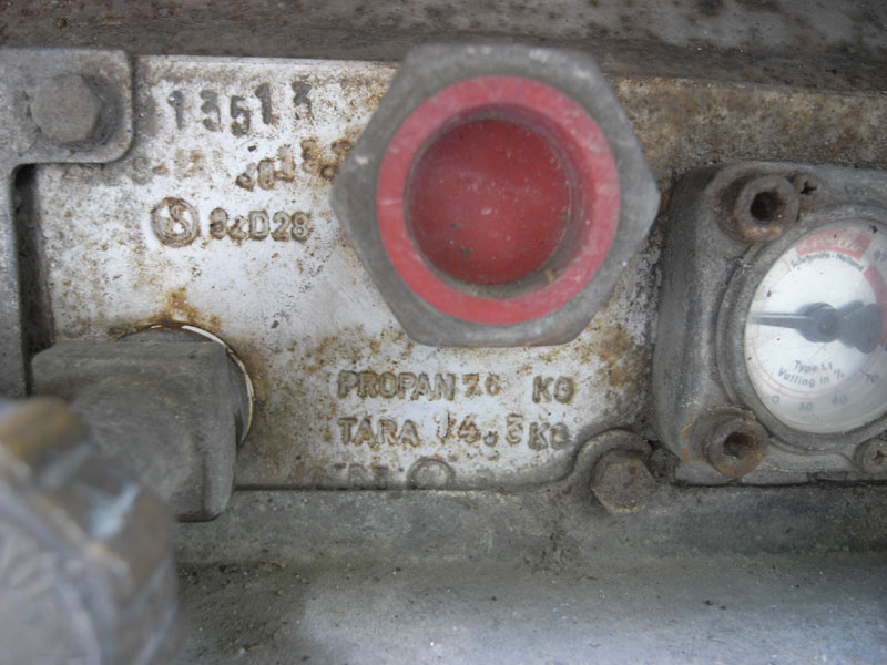

Wie erkene ich das Prüfdatum des Tanks? Aus den eingeschlagenen Nummern wede ich nicht schlau...

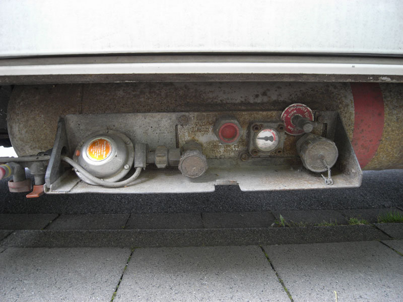

Die Armaturen scheinen mir nicht mehr in Ordnung zu sein, der Tank ist leer, aber die Anzeige steht bei etwa 10...sehe ich das richtig?
Hier noch ein paar Fotos von den Papieren und dem Tank.

Über den Prüfzeitraum kann ich gar keine Angaben machen, die eingeschlagenen Nummern auf dem Tank helfen mir auch nicht weiter...kann das jemand von euch sehen, wann die prüfzeit abläuft, bzw wann sie abgelaufen ist?

Das Datum bis wann der Tank zugelassen ist, steht nicht nur in der Prüfbestätigung sondern ist auch eingeschlagen.
Findet sich eine solche Nummer auf Deinem Tank, macht gug-Ahaus Dir eine Gasprüfung und stellt Dir eine Prüfbescheinigung nach DVGW Arbeitsblatt 607 aus.
Dann ist alles wieder gut...
Aufgrund Deiner Bilder, vermute ich bis 13 5 13, also 13.05.2013. Bei mir sieht das eingeschlagene Datum ähnlich aus.

Es gibt für den Tank eine schwarze abschließbare Schutzklappe. Schützt die Armaturen hervorragend vor Schmutz.
