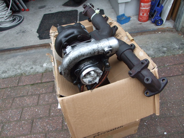

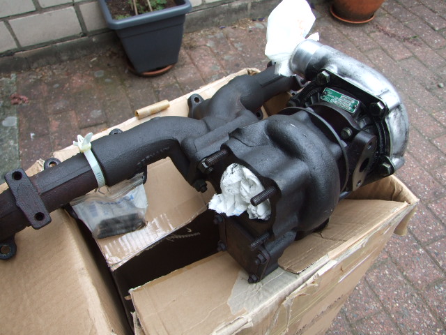

Hallo.
Ich habe tatsächlich einen Turbo von einem 1991er 2,4L 6Zyl 68 Kw Motor als Ersatzteil eingelagert.
VW Teilenummer 075145703,guter Zustand,wurde vor dem Ausbau geprüft.Aud den Fotos komplett mit Krümmer.
Hersteller Garret,für Bj.83-95.Wollte den eigentlich als Ersatz einlagern aber wenn im Forum dringend einer gesucht wird gebe ich den auch raus.Brauchst du den mit Krümmer ?
Gruß Manni

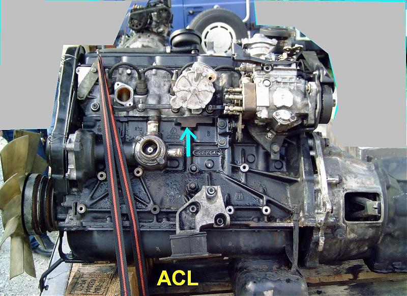

Beitragvon WD40---- » Donnerstag 18. August 2011, 21:15
ruhig Brauner.....
Der Motor geht ohne Turbo nicht kaputt....... aber ein Block der nicht für Turbo geeignet ist, geht mit Turbo kaputt (siehe Posting von Walter)
Bitte schau erst mal nach dem Kennbuchstaben.
Da wo der Pfeil ist, da steht der Kennbuchstaben.
Danke LT-Harry für das Bild !!

Danke Micha,
ich werde morgen mal schauen ob ich die Kennbuchstaben finde.
Auf der anderen Seite vom Motor steht was mit LT...Turbo.
