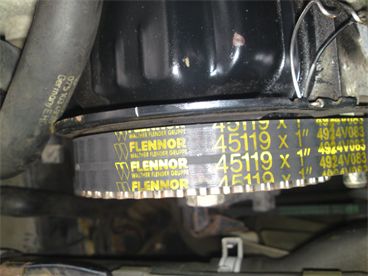

Beitragvon justdoit » Mittwoch 17. August 2011, 08:40
6 mm vor der Nockenwellenscheibe :-o -
der 1E ist ja Freiläufer - daher muß der noch 3 Wochen halten - dann ist Termin :TOP:
