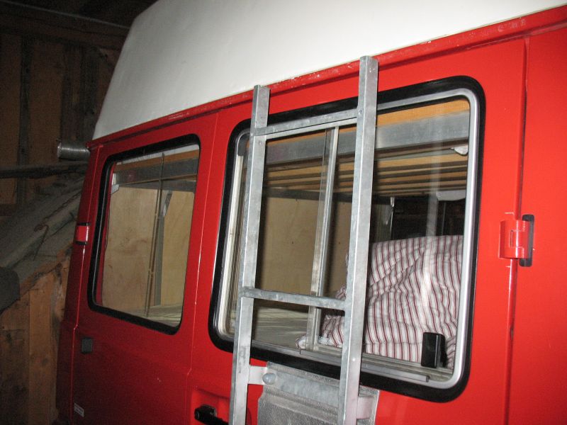

Beitragvon Richard Kuderer » Montag 15. August 2011, 20:50
Liebe Freunde
Fenster hab ich eingebaut und passen super - somit hab ich hinten eine Belüftung ohne schneid u. Abdichtungsprobleme!
Danke an Daniel für den zuverlässigen Versand!
liebe Grüsse
Richi
