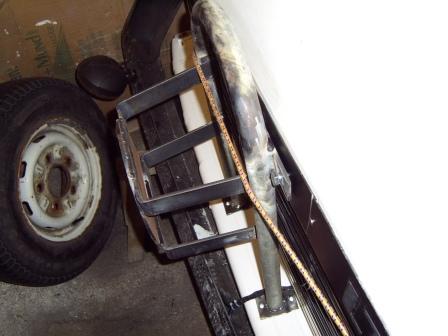

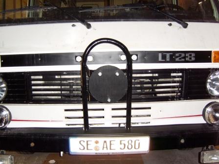

Beitragvon Sabine Schmuhl » Dienstag 7. Juni 2011, 23:20
Wir haben kein Vierkantrohr mittig vor den Kühler gemacht, sondern einen Bogen aus Stahlrohr
gebogen und darauf eine runde Platte geschweißt in die wir vorher drei Bolzen geschweißt haben.
Somit sitzt das Rad wie auf einer Felge (so ähnlich zu mindest). Das Rad ist dann mit selbstsichernden Muttern
befestigt.
Ansicht von oben, provisorisch befestigt
Ansicht von vorn, endgültig befestigt

Beitragvon Schubdüse » Mittwoch 8. Juni 2011, 00:24
Prima, Danke für die Bilder.
Ich meinte auch nicht direkt am Grill befestigen sondern aus dem Rohr eine Halterung zu bauen ganz ähnlich wie ihr sie habt.
Aber ich sehe ihr habt eure Halterung noch irgendwo weiter oben fixiert? Ist das dort wo die Kunststoff zierleisten sind?
Übrigens hatte ich mir überlegt die Originale Ersatzradhalterung zum befestigen des Rades zu verwenden.
Also einen Bogen aus 4-Kantrohr, unten am Rahmen befestigen oben dann die Halterung fürs Rad anbringen und das ganze noch irgendwo oben (verratet ihr mir die Stelle ? ;-) ) fixieren, damit es nicht wackelt.

Beitragvon Sabine Schmuhl » Donnerstag 9. Juni 2011, 17:12
Ja, wir haben die Halterung in dem Bereich, wo die Zierleiste ist, fixiert. Da dort aber das
Blech recht dünn ist, haben wir es von hinten verstärkt mit 4 mm Flacheisen über die ganze Breite,
damit sich die Last besser verteilt. Auf das Flacheisen hat mein Mann die Muttern von
hinten aufgeschweißt und den Flachstahl fest mit dem Wagen verbunden.
Es ist also kein Geheimnis dabei. :grin: . Es ist die einzige Stelle, wo es möglich war, die Halterung
zu fixieren.
Unsere Reserveradhalterung ist nicht mit dem Wagen fest verbunden. Sie ist jederzeit abnehmbar. Zum einen, weil es
Vorschrift ist und zum Andren, weil man ja gelegentlich auch mal an den Kühlergrill muß, bzw. an die Teile
dahinter.
Das Reserverad muss mit mindestens einer Schraube und Kette oder mit mindestens zwei selbstsichernden
Muttern gesichert sein. Darum haben wir auch 3 selbstsichernde Muttern und sind somit auf der sicheren Seite.
Sabine & Erwin
