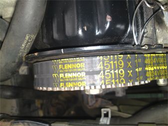

Re: Zahnriemenwechsel - heulendes Geräusch
Beitragvon Manfred Diederich » Sonntag 26. September 2010, 19:53
Mein Zahnriemen sitzt auch einseitig,liegt aber komplett auf und es steht nichts über.
Gruß Manni
Manfred Diederich
Beiträge: 218
Wohnort: 50321 Brühl
Beitragvon erazer13 » Sonntag 26. September 2010, 22:30
ui...ein Flennor Zahnriemen...hast hoffentlich den Simmering der Kurbelwelle aber dazu gekauft ??? :-?
Ich verbaue seit 20 Jahren nur Conti ..sind zwar teurer aber da ist auch immer der Simmering dabei wenn es nötig ist...je nach Modell und Marke.
Gerissen ist mir noch keiner.
Ich sage mal so... wenn er keine Geräusche macht, nicht darüber steht oder anliegt ist es eigentlich egal ob er nicht ganz mittig ist.
mfg - Martin

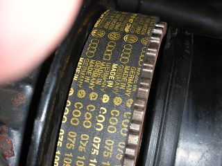

Beitragvon der Dritte » Samstag 10. August 2013, 01:27
Hab dann mit einem Sägeblatt an der Spannrolle anliegend die vorstehende Nase gekürzt und schon wars ok
quote]
Das hörte ich noch nie, kannste das noch genauer beschreiben?
Das Bild hier entstand vor 20 Monaten und bei 63Tkm, heute bei 80Tkm sieht es nicht anders aus. Sagten mir bislang alle wenn er vollständig aufliegt ist es unbedenklich;
das Zahnrad ist ja viel breiter als die Riemen.. Und wenn ich etwas verschiebe sehe ich sofort das Zahnrad.
Ich dachte, wenn sich die Zähne aussen so durchzeichnen wäre auch ein Zeichen der Alterung, aber die Riemen in den Fotos oben haben noch die Bedruckung und sind also von Anfang an auch so gezeichnet.
Was nun immer auffällt: in allen 3 Fotos bildet sich diese "Nase" an der motornahen Kante. Liegt offensichtlich nicht an der zusätztlichen Rolle des ACL, diese wäre ja nur in meinem Beispiel vorhanden.
