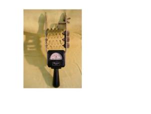

Beitragvon j.b.k » Freitag 13. August 2010, 12:11
hey, das kannst du aber nur mit einem batterietestgerät mit lastwiderstand machen, hier mal ne ältere ausführung:
