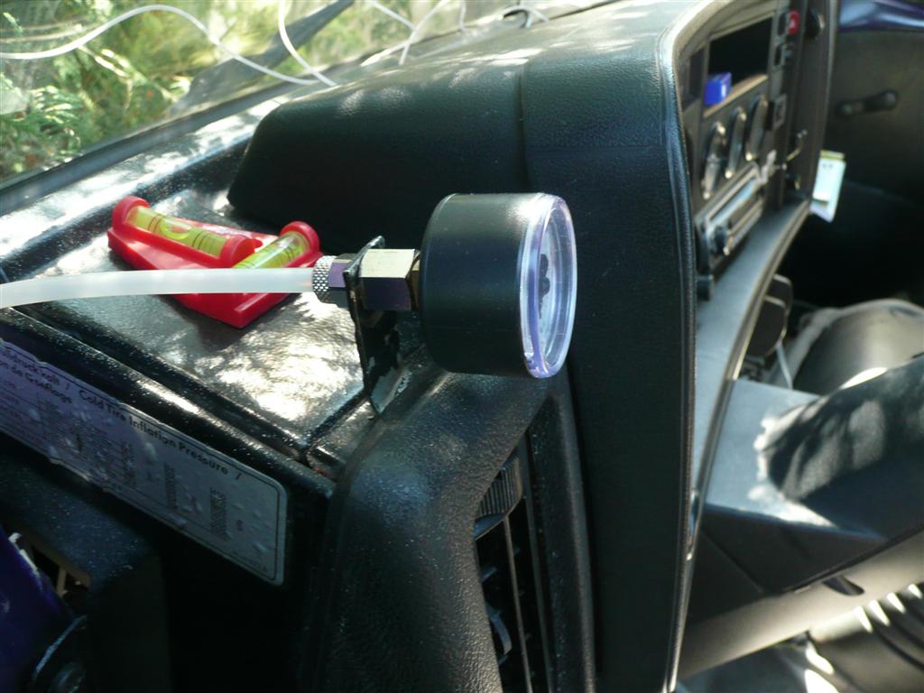

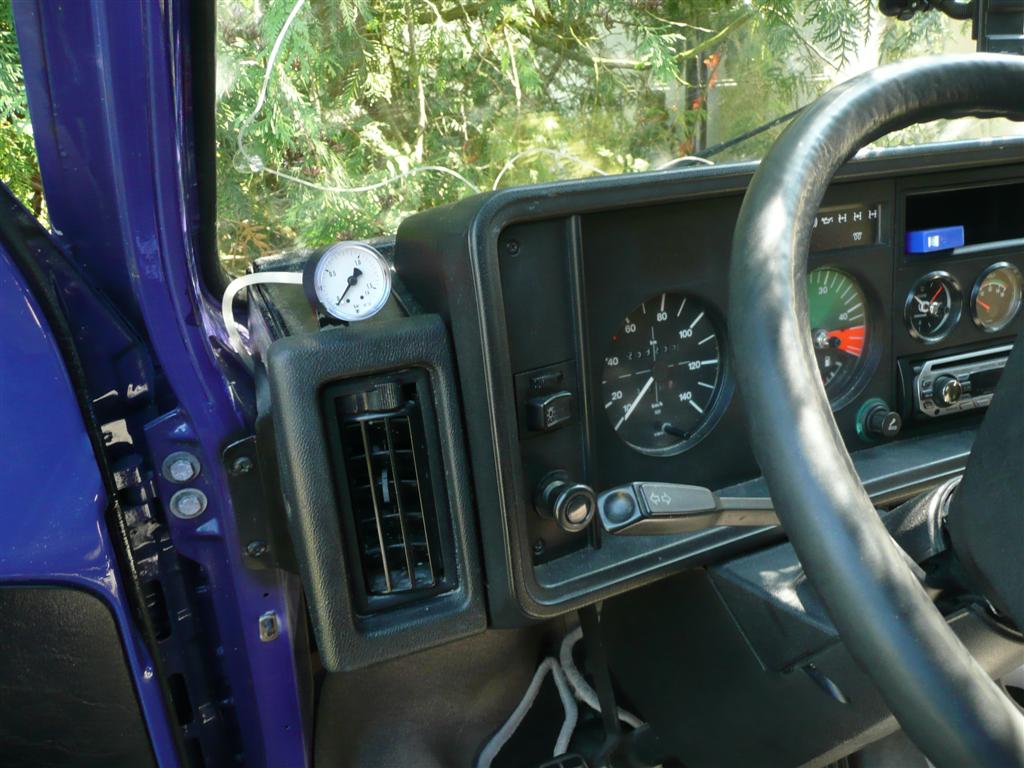

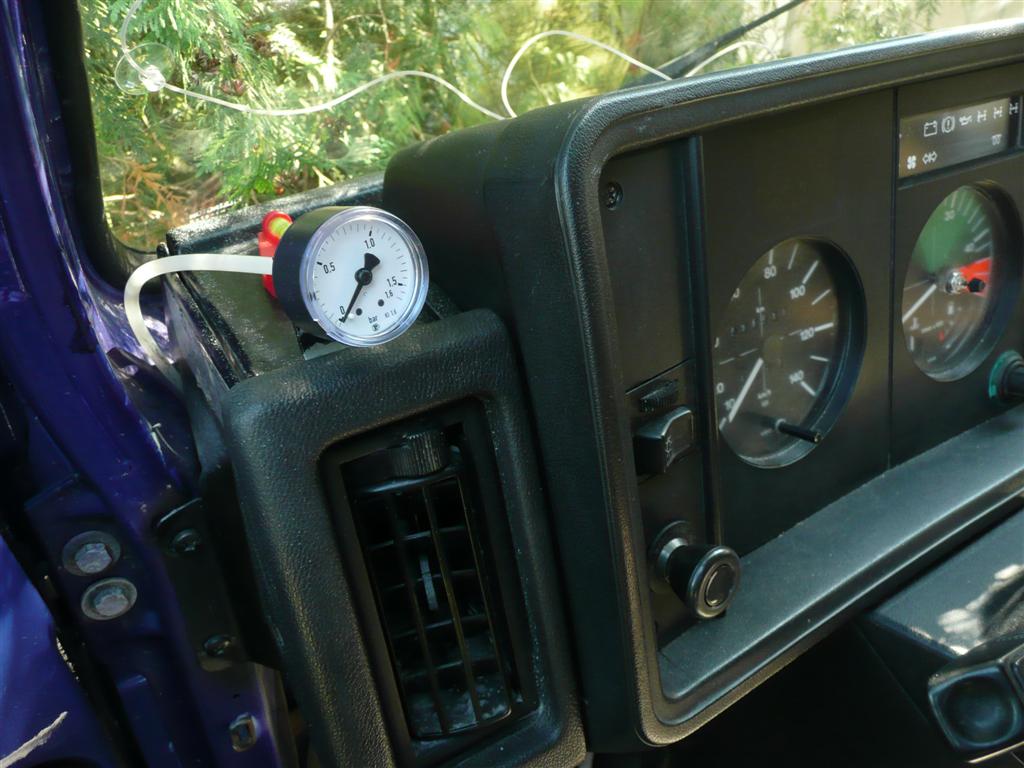

hier die Bilder wie ich die LDA eingebaut habe.
Die Anzeige habe ich von "Dieselcoupe"
https://www.dieselcoupe.de/index.php?produkt=058001612&
P1010095 (Large).JPG (99.47 KiB) 10131-mal betrachtet
P1010093 (Large).JPG (105.78 KiB) 10130-mal betrachtet
P1010099 (Large).JPG (120.86 KiB) 10125-mal betrachtet

Hallo Micha,
Kommt das Instrument aus dem Sanitärbereich? Ich sehe, du hast auch statt der Uhr einen DZM eingebaut. Ist das ein "echter" für den LT oder einer vom T3? Ich habe nämlich noch einen vom T3 hier liegen, hatte aber noch keine Zeit ihn reinzubasteln. Das könnte ohne die Originalfolie etwas umständlich werden.
Kannst Du an dem kleinen Knopf von der ehemaligen Uhr deine Wunschdrehzahl einstellen? ;-)
Jens.

Beitragvon WD40---- » Dienstag 20. Juli 2010, 17:52
die Rundlöcher sind alle belegt..... Uhr, Volt, Oeltemp.
In dem Kombiinstrument war mal ne grosse Uhr, der DZM ist org. LT und wurde nachgerüstet mit Folie hinten.
Warum ich kein VDO Druckmanometer genommen habe wird aus meinem Link oben deutlich..... dies kostet inkl. 3m Schlauch nur 19.- Eu und ist fein abgestimmt. Ob es nun Dieseldruck oder Luft misst, ist dem Manometer egal.
Und oben das Ablagefach brauche ich für die USB Sticks und Kleinkram.
Dafür muss ich mir für Oeldruck, Aussentemp (Rundinstrument mit Zeiger) und Volt für 2. Batt. noch was dengeln.....
WD40----

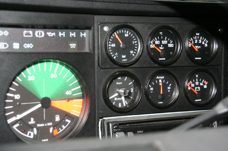

Ich hab auch so ein Teil in meinem Cockpit.
Der Ladedruck ist bei 0,6 - 0,7 normal, das zeigt auch ein Ladedruckprotokoll in meinen Unterlagen. Bei normaler Last sinds 0,6 und wenn der Turbolader voll arbeitet, dann stehen 0,7 auf der Uhr. Er kommt bei einer Drehzahl von knapp über 2000, arbeitet dann im grünen Bereich der Drehzahlanzeige.
Cockpit im RMB.jpg (194.81 KiB) 9714-mal betrachtet
Gruß Roebyy
