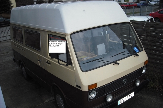

vor kurzem wurden mir 2 Lüftungs-Leisten (so nenne ich die jetzt einfach mal) von jemandem verkauft, der versprach, dass sie auf jeden Fall passen werden.
Das fand ich sehr praktisch, gerade wenn man mit Hunden unterwegs ist...
Leider stelle ich jetzt fest, dass sie doch nicht passen: meine Fenster sind ca. 70,5 cm breit und die Leisten sind ca. 74,4 cm breit.
Frage: Haben alle LT-Fenster die gleiche Breite :?:
Gruss von
Kerstin
Kerstin Heinrich
Beiträge: 253
Wohnort: nahe Berlin
Re: Frage zu einem Teil (Lüftungsleiste für Fenster)
Beitragvon doubleju » Dienstag 30. März 2010, 21:19
Die Türen sind alle gleich dimensioniert!
Wahrscheinlich muß das Lüftungsgitter seitlich in die Führungsschiene geschoben werden, damit man sie nicht einfach rausdrücken kann. Kurbel doch mal die Scheibe ganz runter und steck das Gitter zuerst schräg in die Schienen und dann gerade ausrichten und zusammen mit der Scheibe nach oben schieben. Die Scheibe ist ja schließlich auch breiter als der Fensterausschnitt.

meine Gitter sind 72 cm lang.
Man muss die Scheibe fast ganz runterdrehen und dann schäge einsetzen, nach oben schieben und das Fenster schliessen.
Was mir noch aufgefallen ist: bei meinen sind beide Ecken oben rund, nicht so wie bei Deinen Gittern..... LT Fenster sind ja auch rund oben.
Evtl. kann man Deine ja zurückgeben oder anpassen..... 74 cm wird kaum passen, meine sitzen mit 72 schon sehr stramm.

wie auf dem Bild schon zu sehen ist...... das ist gaaaaanz anders, der LT 2 hat schräge Fenster.....
Ich würde die, die Du hast verkaufen und mir passende holen.
WD40----
Beitragvon Kerstin Heinrich » Donnerstag 1. April 2010, 10:26
Ja, danke Micha,
da hast du wohl recht.
Meine Lüftungsgitter scheinen für den T3 zu sein.
