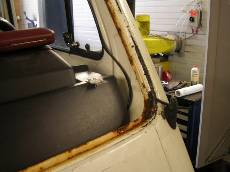

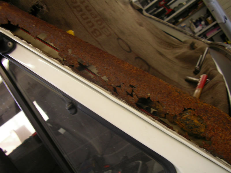

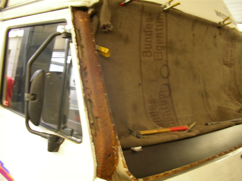

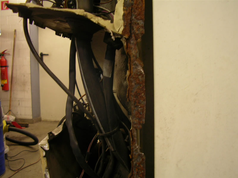

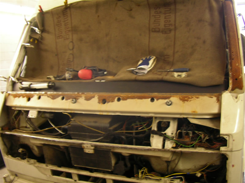

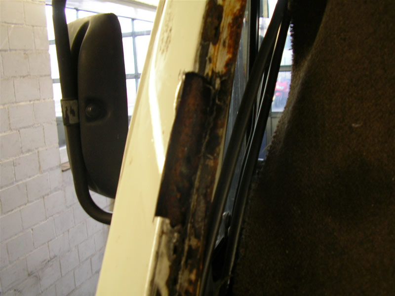

Da will man nur mal schnell die Windschutzscheibe wechseln und dann sowas.
Das hat keiner erwartet:
Unterm Scheibengummi war kein Blech mehr vorhanden. Das war noch nicht mal das Schlimmste, da die neuen Bleche rund der Windschutzscheibe am nächsten Tag von VW geliefert wurden.
Aber dann darunter war nur noch Rost Rost und Rost, nur noch Andeutungen von hier war mal was.
Und das bei einem Baujahr 1995, ist das normal???

Na tolle Überraschungen sehen anders aus.
Aber es ist keine Ausnahme...nur sieht man es immer erst wenn es, fast, zu spät ist.
So wie es aussieht ist der die Wiederherstellung bereits auf einem guten Weg.

Normal ist das -so wie du es angetroffen hast- nicht.Ich habe auch schon den Scheibenrahmen entrosten lassen.
Daser war aber bei Weitem nicht so vergammelt wie es auf deinen Bildern zu sehen ist.
wenn ich mich recht erinnere hattest du sowieso schon Probleme mit Feutdigkeit und Rost im oberen Rahmen zwischen A- und B-Säule.
Irgendwie läuft bei Deinem LT scheinbar Wasser rein.
Das Wasser hat sich dann weiter seinen weg gesucht (und gefunden)
Ich würde die Dichtungen an den Fenstern und den Dachluken sowie die Abdichtung der Regenrinne kontrollieren.

das war ja selbst bei meinem Bj 77 nicht so schlimm vergammelt
ich habe bei der Scheibenmontage ordentlich Fett zwischen Gummi und Blech geschmiert damit jegliche Feuchtigkeit verdrängt wird
und im Rahmen Hohlraumkonservierung

Na da bin ich ja baff.
Habe seinerzeit auch die Frontscheibe gewechselt und außer dem "normalen Rost der sich unter dem Gummi gebildet hat, nichts gefunden.War sowei (auch nach dem abschleifen) noch alles vorhanden und stabil.So wurde nach dem Grundieren/Lackieren die neue Windschutzscheibe mit viel "Mike Sander´s" eingesetzt.
Ist inzwischen 3 Jahre her....und sieht immer noch gut aus.

Vielen vielen Dank an alle für die Aufmunterungen, Tipps und Anregungen und Vieles mehr, da fällt es einem doch viel leichter, solche Dinge anzupacken und zu bewältigen.
Silvester steht nichts mehr im Wege, :doppel_top:
Morgen mach ich die Lackarbeiten und die Windschutzscheibe kann eingebaut werden.
Nach Weihnachten werden dann die letzten Kleinigkeiten erledigt und ab nach Grömitz.
Danke an alle und schöne Weihnachten!

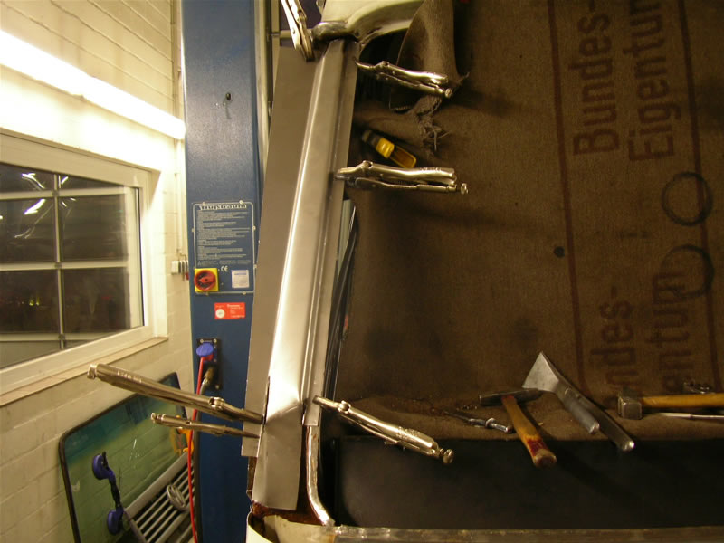

@Boxerspezi: Die drei Teile sollte jeder V.A.G-Betrieb problemlos bestellen können. Sie sind von Bj. 1976-1996 gleich. Die beiden Seitenteile kosten jeweils 180 Euro, das Mittelstück 113 Euro.
@Uwe: Sieht sehr professionell aus, Respekt. Diese Blecharbeiten sind nicht so mein Fall.
Wenn ich das auf den Bildern richtig sehe, ist der eigentliche (äußere) Scheibenrahmen ja nur "normal" verrostet, wie bei vielen Autos leider üblich.
Was mich mehr schockt, ist das scheinbar ab Werk gänzlich unbehandelte innere Blech. Von sonstigen PKW-Aufbauten aus dem Hause VW bin ich so etwas nicht gewohnt. Durch die irgendwann Anfang der 80iger Jahre eingeführte Tauchbadphosphatierung gehörten solche Rostprobleme an innenliegenden, nicht durch Hohlraumkoservierung erreichbaren Hohlräumen der Vergangenheit an. Das Blech an Deinem 95er sieht aber aus, als ob es gänzlich blank war. D.h. es wäre auch ohne Wassereinbruch zumindest angerostet gewesen. Ist dieses innere Blechteil eigentlich Bestandteil der VW-Ersatzteile, oder hast Du es selbst angefertigt?
Mich würde mal interessieren, ob dieses Rostproblem an den älteren LT auch schon so war. Manchmal hat VW den Korrosionsschutz auch verschlechtert im Laufe der Bauzeit, z.B. sind die letzten Golf III (besonders die in Brüssel gefertigten) ziemlich übel rostig, z.T. gammelt es an glatten Flächen wild drauf los, Blech verzundert beim Rost, ein Hinweis auf schlechte Blechqualität (Recyclingblech mit Verunreinigungen) die es bis Anfang der 90iger Jahre bei VW nicht mehr gab. Die Bleche zwischen 1984 und 1992 waren bei VW und Audi allererste Sahne, die Qualitätsunterschiede sind da ganz enorm. Merkt man vor allem daran wie lange es dauert bis sich Anfangsrost weiter ausbreitet. Natürlich kann es beim LT anders sein, da fehlen mir bisher die Erfahrungen.
Falls noch nicht lackiert und Du es nicht weisst: Die T-Bolzen für die grauen Blenden sollten vorher eingeschweisst werden. Steht extra als Bemerkung im Programm.

ich hoffe du kommst mit deiner Restauration auch gut voran. Zu den Ersatzteilen kann ich nur sagen, wie auch schon Christian vorweg geschrieben hat, die Bleche kannst du in jedem VAG Laden bestellen, kommen über Nacht und die Preise stimmen auch. Die neue Scheibe mit Gummi wurde auch über Nacht geliefert. Ich weiss auch nicht, warum immer geschrieben wird, dass nichts lieferbar ist, ich hatte noch nie Probleme.
Bis bald auf irgendeinem Treffen mit restaurierten LT´s, schöne Grüße auch an Habbo und Mali.
@ Hallo Christian,
danke für das Lob, aber ich bin nicht alleine dabei, mein Freund ist Karosseriebauer und restauriert fast nur Oldtimer, somit habe ich gute Voraussetzungen der Maschinen und Material. Da er sich auch mit Fahrzeugen beschäftigt, wo es nichts mehr für gibt, muss natürlich viel selbst angefertigt werden.
Das innere Blech wurde auch selbst gefertigt und dann auch entsprechend behandelt, was die Originalen VW-Teile nicht waren.
Die T- Bolzen will ich nicht wieder haben, ich werde die graue Blende nach dem Lackieren ankleben, somit auf den Fotos auch nicht zu sehen.
