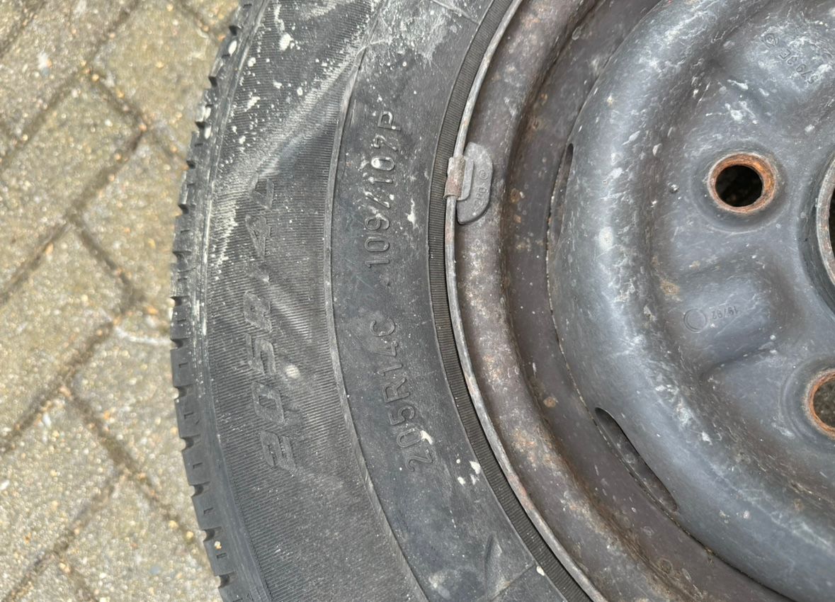

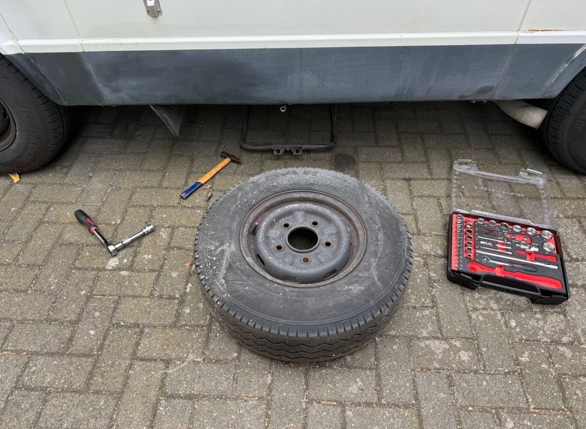

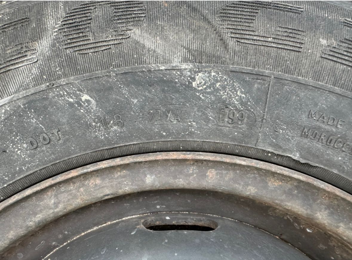

Melde mich zurück, da ich da Frage geklärt habe.
Vielleicht ist es ja für den ein oder anderen hilfreich.
Habe wohl doch 205er Reifen bestellt und aufziehen lassen (205er sind auch im Fahrzeugschein eingetragen).
Als ich das Reserverad heute demontiert habe, kam mir ein 205er Reifen entgegen.
Somit sollte es zumindest bis 205 möglich sein die Standard Reserverad Halterung des Floridas problemlos nutzen zu können .
Anbei noch ein paar Fotos.
