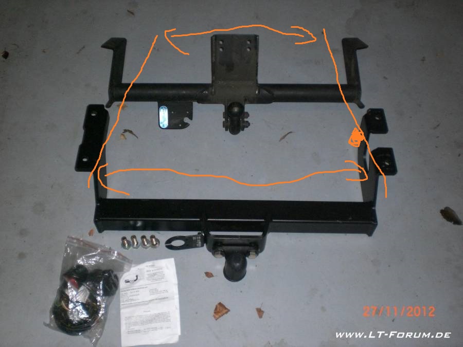

ich wollte meinem Florida eine AHK gönnen und habe die aus Polen von HAK bestellt und auch versucht zu verbauen.
Leider ist die AHK so krumm verschweißt (es gibt genau ein Maß worauf es ankommt.....), dass sie sich nicht unterm LT montieren lässt (die beiden Träger mit den 4 Bohrlöchern laufen nicht parallel). Wir reden hier von Bohrlochversatz von 1,5 und 2,5 cm...
Nun gut soweit, das andere Problem ist, dass der Zulauf des Abwassertanks im weg ist, ich müsste an der AHK etwas ausnehmen, was ich natürlich nicht will. (im Bild in Fahrtrichtung rechts eingezeichnet)
Ich konnte aber bisher keine andere Bauform einer AHK finden, die es neu zu kaufen gibt.
Wie ist das bei euch anderen Florida Fahrern gelöst, bzw welche AHK passt?
Könnte eine alte Original von Westfalia passen?

da es den Florida ab Werk mit Anhängerkupplung gab, sollte also auch die originale VW bzw Westfalia AHK passen.
Aber Achtung es muss eine vom Kastenwagen sein, die Version der Pritschenwagen passt nicht am Kastenwagen im Bereich der mittleren Befestigung wegen dem Abschlussblech
Leider ist die Kastenwagen AHK mittlerweile nicht mehr so oft zu finden.
Die obere in deinem Foto ist die originale VW Westfalia bis Baujahr 1982.
Du benötigst die mit dem breiten Querträger/ Unterfahrschutz. Siehe auch LT Wiki

Auch wenn Deine Frage schon lange zurückliegt und wahrscheinlich längst obsolet ist, wollte ich dennoch kurz meine Erfahrungen teilen.
Ich habe nämlich vor 2 Jahren genau die gleiche AHK an meinem LT28 Florida verbaut und hatte die gleichen Probleme.
Auch bei mir waren die Neuteile vom Schweissen verzogen und mussten "gerichtet" werden. Ein hydraulischer Wagenheber hat sich hier als sehr hilfreich erwiesen... :lol:
Ausserdem hatte ich die gleiche Kollision zwischen AHK Rahmen und Zulauf Abwassertank. Da ich nicht an der AHK rumflexen wollte, habe ich den Abwassertank einfach ein wenig abgesenkt. Dafür habe ich Metallhülsen (quasi dicke Beilagscheiben) eingebaut. Das war super easy und damit hat dann auch alles gepasst.
Schöne Grüsse,
