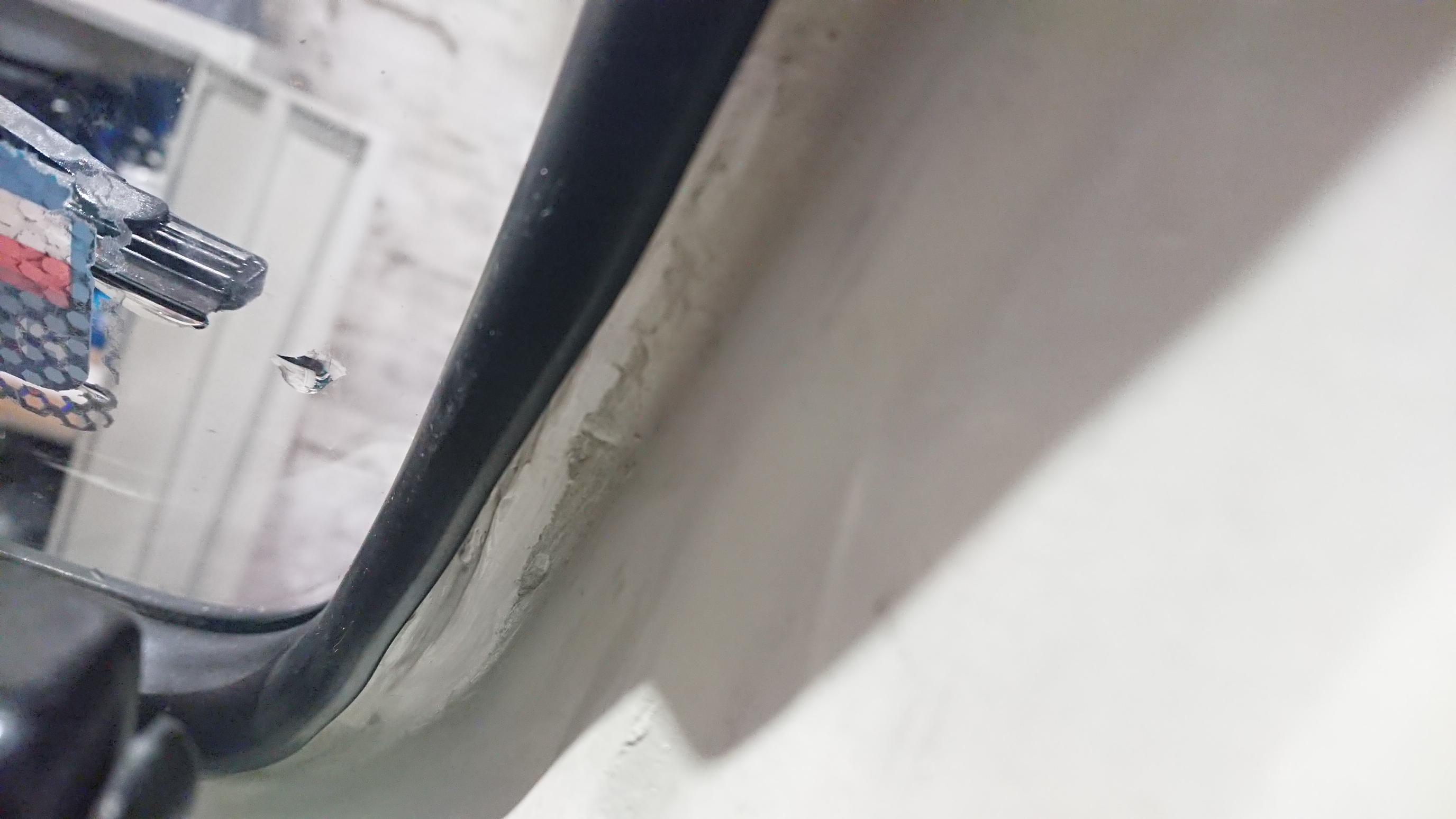

Im letzten herbst/winter habe ich den scheibenrahmen sanieren lassen (in Ostfriesland) und die Frontscheibe wurde neu eingesetzt (habe in meiner dachrinnendoku Fotos gepostet). Ausserdem habe ich die Dachrinne neu abgedichtet.
Als wir jetzt im Urlaub zweimal durch starken Regen (für mehrere Stunden) gefahren sind, kam dann der schock: fußraum nass, Elektrik Probleme (Lüftermotor der innenbwlüftung/heizung ausgefallen, öldruckwarnleuchte Dauer-an). Wir haben in dem moment untersucht und Wasser auf dem Armaturenbrett gesehen (eine kleine Ansammlung in der schwarzen Rinne des Armaturenbrett auf ganzer Breite unterhalb des scheibrnrahmens). Löschpapier von innen in die a Säule gesteckt (von oben neben den Sonnenblende und beifahrerseits unter der Abdeckung mittig der a-Säule) :trocken. Die frontscheibendichtung liess sich (vor allem auf der beifahrerseite, hier liegt sie gar nicht bündig auf) etwas anheben und war feucht.
Verdacht : scheibenrahmen undicht.
Heute wollte ich das nochmal genauer ansehen bei trockenem Auto und konnte die Feuchtigkeit nicht reproduzieren! Ich hab ne geschlagene Stunde mit nem Wasserschlauch (erst kontrolliert und mit wenig Druck, am Ende mit vollem Strahl) den scheibenrahmen abgespritzt, sowohl auf die Scheibe als auch von aussen unter das gummi gezielt und das Armaturenbrett blieb trocken. Im zweiten Schritt dann das Dach ordentlich bewässert, mit Küchenpapier in o.g. Löchern und wieder alles trocken.
Einzig als ich das mit hohem Druck gemacht habe wurd es ziemlich nass drinnen (fußraum, sitz;Armaturenbrett und scheibenrahmengummi, Probe- Papier aus der a-Säule trocken) weil der Türrahmen dem Strahl nicht standhalten hat. Im Bereich der Tür war uns jedoch im regen keine Nässe aufgefallen, schon gar keine, die von dort auf das Armaturenbrett geronnen wäre.
Jetzt bin ich ziemlich baff, weil es einerseits schon massiver Wassereinbruch im Regen war, aber ich es nicht reproduzieren kann..
Da scheue ich jetzt auch die Tagesreise nach Ostfriesland in die Werkstatt, wenn ich da nix zum vorführen hab.

Fotos vom sxheibenrahmen aus der Werkstatt : http://lt-freunde.de/forum/viewtopic.ph ... 11#p111902
Wasser auf dem Armaturenbrett fahrerseitig
Dichtung schließt schlecht ab

Ganz klar kommt es bei dir zur Frontscheibe rein. Das Wasser dringt innen unten aus der Dichtung. Wo es außen eindringt, kann man daraus nicht schließen. Das könnte auch ganz oben irgendwo sein, und dann innerhalb der Dichtung nach unten laufen.
Da die DIchtung außen nicht optimal anliegt, kann man versuchen, die äußere Dichtlippe mit "dauerplastischer Butylmasse abtupfbar" zu unterspritzen. Ist sicher weniger Aufwand, als den Scheibenrahmen wieder in Originalgeometrie herzustellen.
