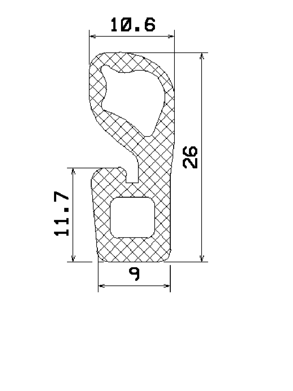

Beitragvon Benjamin » Sonntag 11. Juli 2021, 11:24
Hallo Anita,
ich hatte das gleiche Problem. Ich habe bei Döpper Profile eine passende Dichtung gefunden. Verbauen muss ich sie zwar noch, aber von den Maßen ist sie nahezu identisch mit der alten Hecktürdichtung vom LT.
http://www.doepper-profile.de/artikelau ... Crdichtung
Die Türdichtung Art.-Nr.: 105 C

Beitragvon zettie » Freitag 23. Juli 2021, 14:10
j.b.k hat geschrieben:11,84 der Meter + Versand :shock:
Der Preis ist doch okay; was hat die Dichtung denn bei Vauweh gekostet?
Ich hatte mal eine Nachbestellung des Original-Profils für die hohen Hecktüren direkt beim ursprünglichen Hersteller angefragt (Werkzeug ist vorhanden). Da wäre ich für "Kleinmengen" unter 5000 m auf 7€/m gekommen. Unter 2000 m produzieren sie gar nicht erst.
Bin daher gespannt, was Anita zum Ersatzprofil zu berichten hat.
Gibt es bei Döpper irgendwo Maße der Profilquerschnitte? Ich hab's nicht gefunden. Von der Machart her (Moosgummi mit dichter Außenhaut anstatt Gummihohlprofil) entspräche ja das 105 BK eher dem Original.

Beitragvon Anita0701 » Freitag 30. Juli 2021, 08:45
Hallo Zusammen,
also die Dichtungen sind bei mir angekommen und ich musste es natürlich sofort ausprobieren !
ich hab die Dichtungen jetzt nur mal hingesteckt... Sie passen perfekt in die Kante von den Hecktüren ABER die Türen lassen sich fast nicht mehr schließen !!!!
Die Original-Dichtungen sind weicher und aus Moosgummi und die vom Döppler sind aus Gummi.
Nun gehts bei mir ans basteln und tüfteln oder andere Gummis suchen.
Liebe Grüße
Anita

Beitragvon Erstbesitzer » Samstag 31. Juli 2021, 23:30
Hallo Anita,
vielen Dank für Deinen Bericht!
Tut mir sehr Leid, dass durch das härtere Material die Dichtung nicht so gut geeignet ist. Vielleicht kannst Du ja den unteren Teil des rechteckigen Bereichs abtrennen, damit sich die Gesamthöhe der Dichtung verringert und sie passt? Eingeklebt werden muss sie ja vermutlich sowieso.
Als provisorischen Behelf habe ich selbstklebende Fensterdichtung im Baumarkt gekauft und auf die alte Dichtung zusätzlich aufgeklebt. Mein Problem ist vor allem der Staub, der beim Befahren unbefestigter Pisten hinten ins Fahrzeug gelangt. Testen konnte ich das bisher aber noch nicht und langfristig ist eine neue Dichtung natürlich viel besser!
