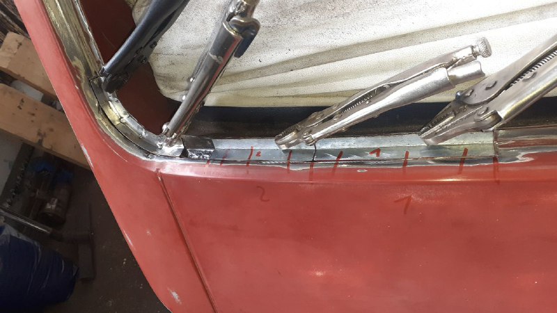

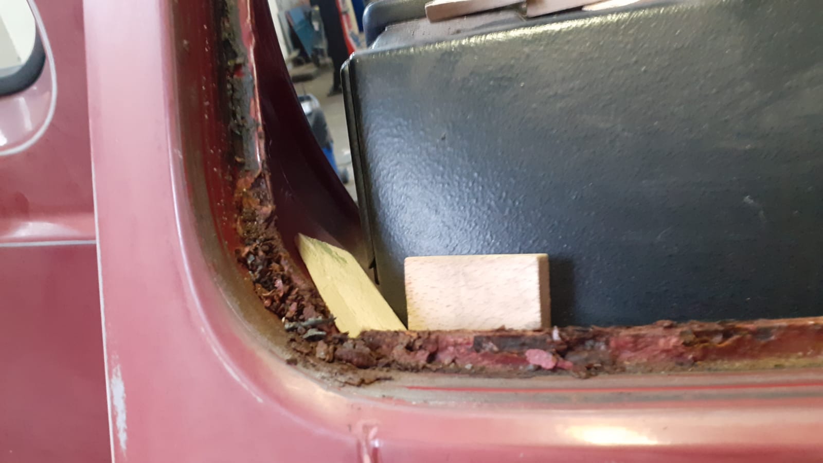

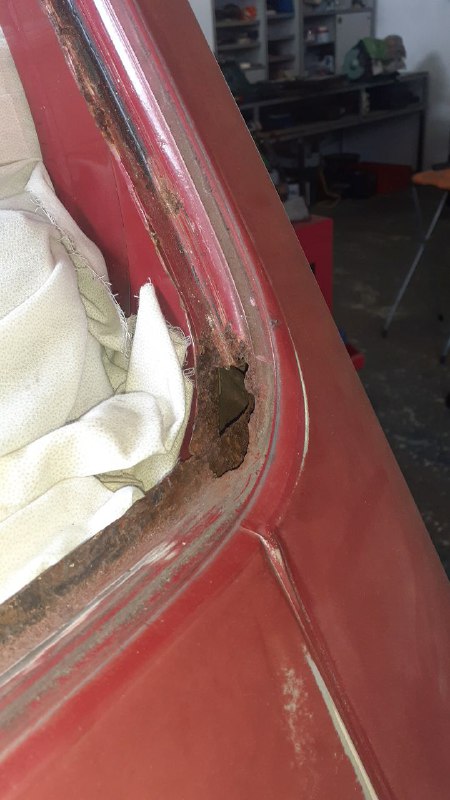

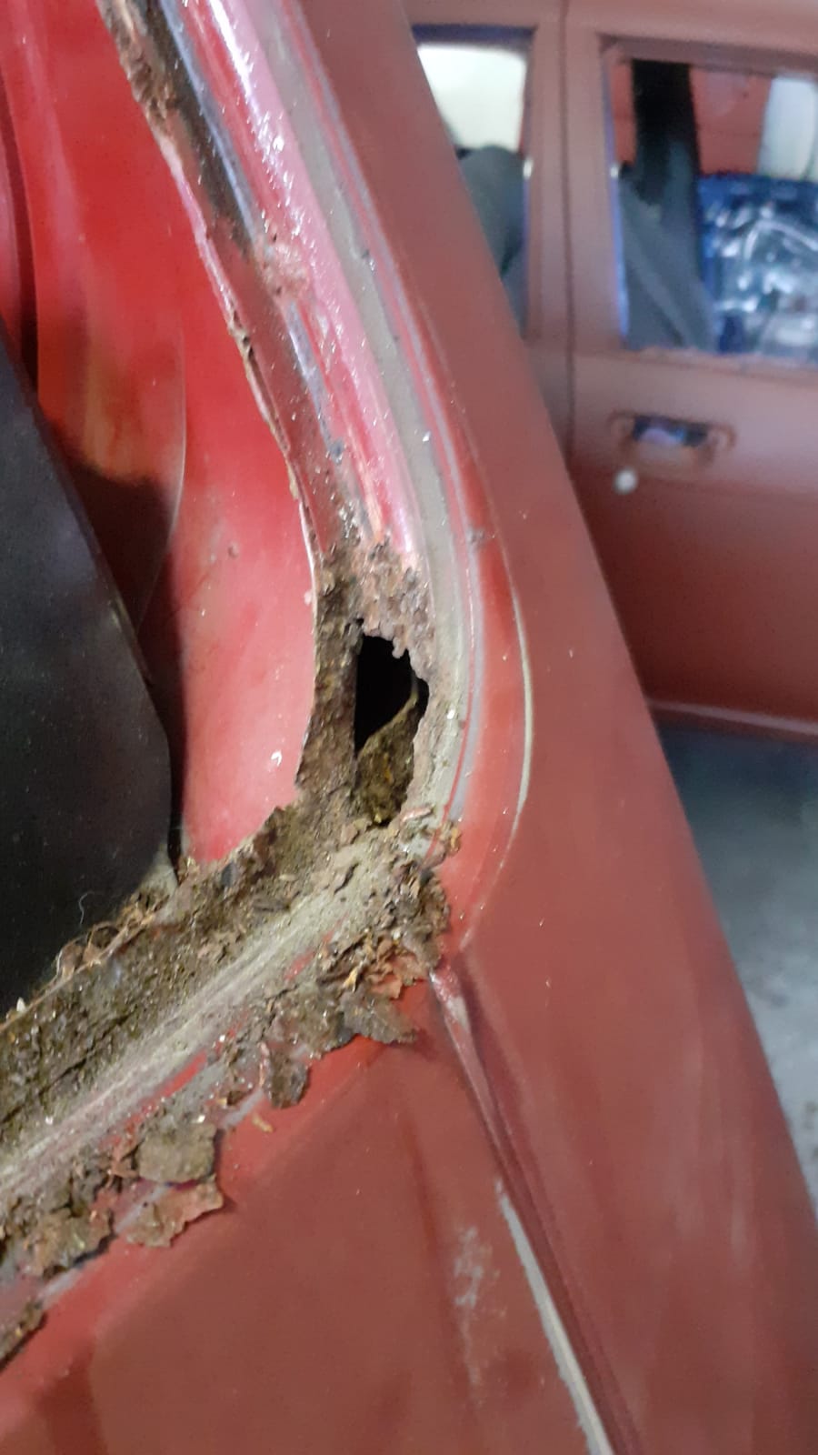

Noch ein paar Bilder um den Zustand vielleicht abschätzen zu können.
Rechte Seite nach dem Ausbau der Scheibe
Linke Seite nach dem Ausbau der Scheibe
Rechte Seite grob gereinigt
Gestückelter Sanierungsvorschlag
