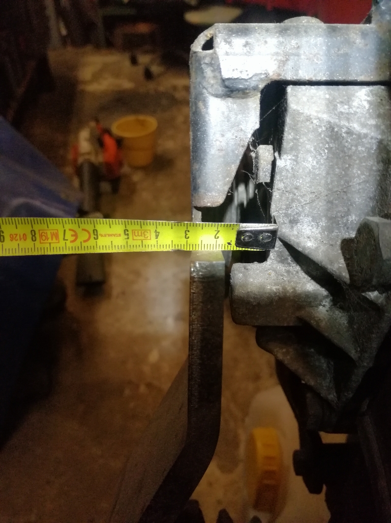

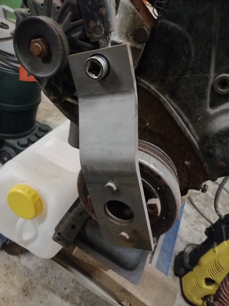

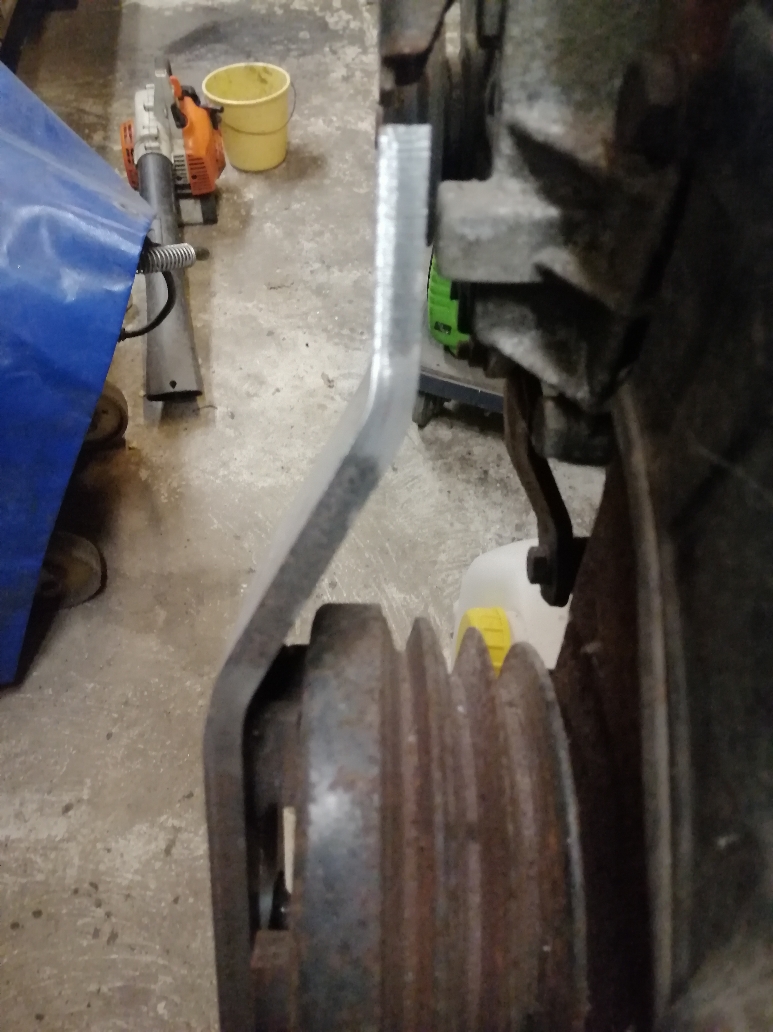

Das gleiche Problem hatte ich auch schon mal
Wenn du die höhe aus dem Wiki nimmst geht es mit einer 22 iger Nuss eigentlich sind die Bilder selbsterklärend wenn du noch Fragen hast kannst du dich ja noch mal melden

Hallo, beim Gegenhalter für den LT ohne Visko fehlt tatsächlich das Maß für die Höhe, beim Gegenhalter für den Visko ist es eingetragen http://www.lt-forum.de/dokuwiki/lib/exe ... uefter.pdf und ich denke die Höhe ist bei beiden gleich.
Gruß Hannes aus dem Westerwald

Beitragvon Hanni_35 » Montag 29. März 2021, 17:26
Moin noch mal
Das sollte passen
Gruß Jürgen

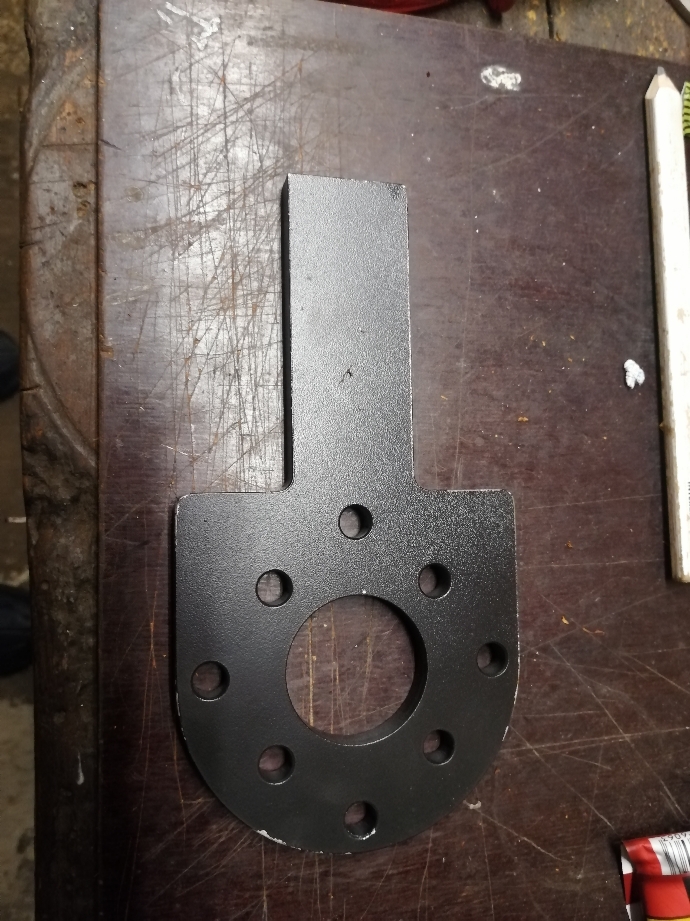

mach Dir den Gegenhalte unten so wie den mit den vielen Löchern, weil nur zwei Befestigungsschrauben halte ich für recht kritisch, bei den großen Kräften die dort beim Lösen u. Zuziehen auftreten. Zumal diese Schrauben nicht gerade sehr " dick " sind.
Re: Zahnriemen Gegehalter wie hoch?
Beitragvon Hanni_35 » Mittwoch 31. März 2021, 17:21
Moin
Die Schrauben sind nur zum positionieren die Kräfte werden durch die 4 aufgeschweißten rechtecke aufgenommen
Jürgen
