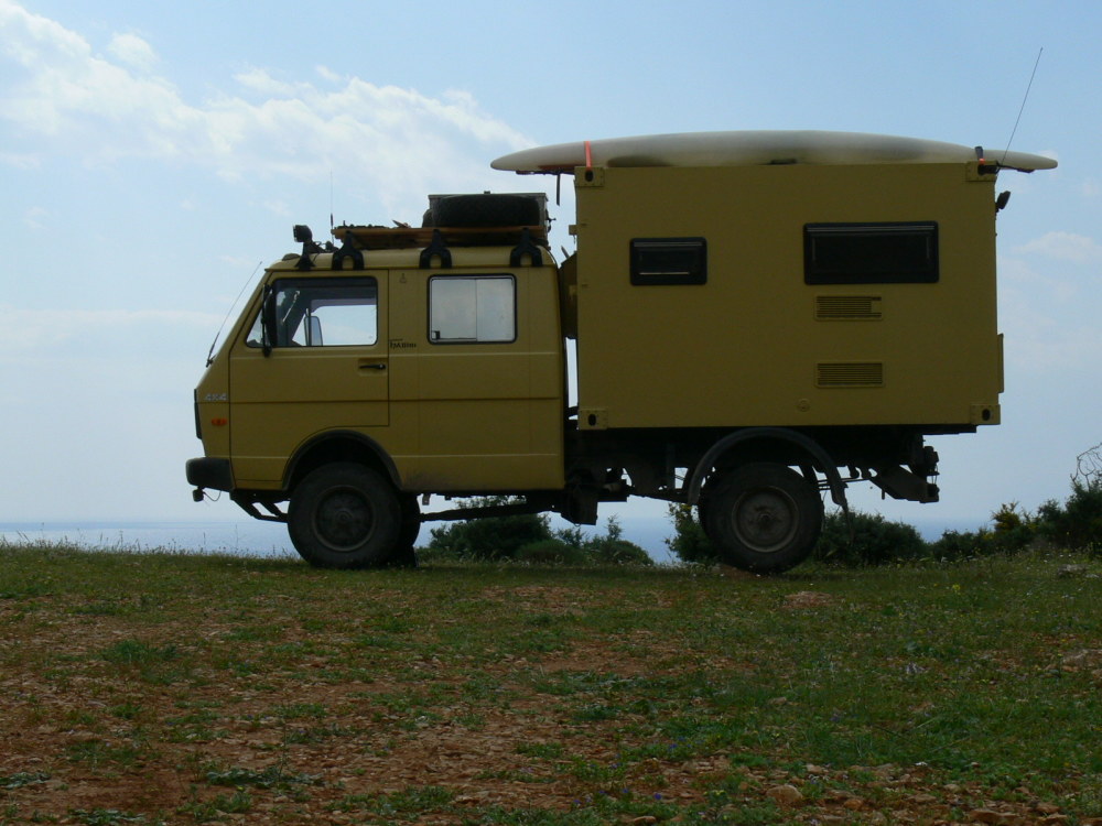

Ich meinte eigentlich einzig und allein die paar Zentimeter zwischen der Ölwanne und dem vorderen Differential. Das erscheint mir schon seeeehr wenig! Einmal hart durchfedern und der Motor steht sofort. Das meinte ich mit "Schnellstopeinrichtung". Im "normalen LT" ohne Allradachse passt die Maschine jedenfalls so gar nicht erst rein.
Ich hatte den zweiten LT 4x4, die erst blaue, dann sandfarbene DoKa, durch einfügen einer zusätzlichen Lage in die Blattfedern (die damit aber fast gar nicht mehr federten...) höher gelegt, aber auch so war genug Platz zwischen Ölwanne und Diff. Nicht umsonst hat der LT den originalen Motor leicht schräg drin. Das BMW- Kraftwerk hingegen steht senkrecht und mit der Kurbelwelle genau über dem Diff. Eine richtige Bodenwelle und es kracht. Allrad- LTs haben deswegen zusätzlich zum geneigten Motor eine andere Ölwanne mit einer großen Ausbuchtung über der Achse.
Dass der gesamte Antriebsstrang von so einem Monster zu einem Korkenzieher gedröselt wird, denke ich nicht. Aber ohne Fachwissen diese Komponenten durchzurechnen oder zu sagen "najaaa....ich denke, das VTG und die Wellen könnten noch mehr ab, ist ja wie im Cherokee und HMMV".., ist eh alles nur Vermutung. Aber der Motor allein machts jedenfalls nicht.
Eine Story, die nun schon viele Jahre her ist, die mich aber damals wahnsinnig begeistert hat:
Wir waren 'zig mal in Albanien im Dreck spielen mit verschiedensten 4x4, u.a. auch mit dem LT. Unweit von Saranda standen wir an der Kakoma- Bucht (die damals noch frei zugänglich war...). Unweit von uns ein Österreicher mit einem LT 28 (der "normale LT") und einer großen Kabine ähnlich Karmann drauf. Der hatte einen BMW- 6-Zylinder TD in den LT implantiert, der auch passte. Ich erinnere mich nicht genau, wie viel PS der hatte. 160...? Ich weiß es nicht sicher. Auf alle Fälle genug, denn als er am nächsten Morgen von dort wegfuhr, schaltete er auf der steilen Dreckpiste noch hoch, wo wir mit ACL und DV in den ersten Gang runterschalten mussten, weil es so irre steil war!
Daraus hätte man etwas machen können- auch wenn es selbst damals schon schwer gewesen wäre. Denn heute würde einem das keiner mehr eintragen. Dann lieber den 5-Zylinder AHY oder AXG aus dem T4 überarbeiten.
Gruß aus dem Tal
Martin
Hier noch mal der um eine Federlage erhöhte LT.
