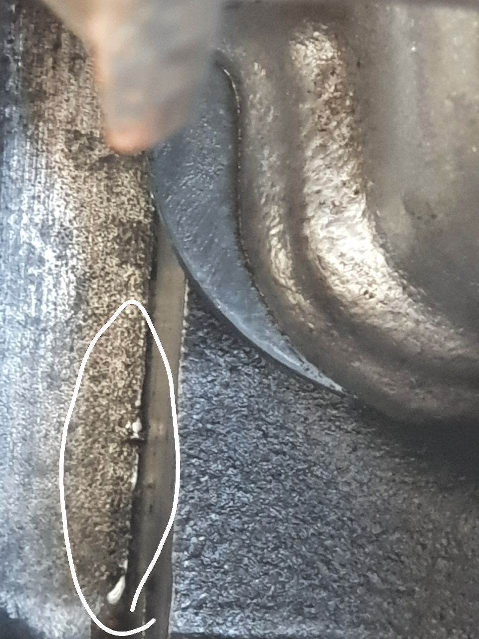

Welche Ursachen kann dies haben? Kann es auch sein dass Wasser über die "geflickten" (mit Rohren und Schellen reparierten) Kühlwasserschläuche im Motor diffundiert?

Natürlich kann das Wasser auch an allen anderen genannten Stellen verloren gehen, meist hinterlässt es dann dort aber auch Spuren in Form von kalkartigen Ablagerungen.

Die brandheißen Neuigkeiten zu meinem Kühlwasserverlust sind die Folgenden:
Der Wärmetauscher funktioniert, scheint aber tatsächlich irgendwo ein wenig zu lecken. Ich habe bereits von vielen Seiten ausdrückliches Abraten von Kühler-Dicht beim LT erfahren, aber gibt es dazu irgendeine Alternative?
Ein anderer Punkt ist eine Stelle unter dem Öleinfüllstutzen, wo es anscheinend eine rostige Stelle gibt an der Wasser austritt.
Der akut behandelnde Mechaniker kann sich darauf keinen Reim machen (außer Frost- oder Druckschaden, was ich natürlich nicht hoffe).
Hat wer mit sowas Erfahrung? Bilder befinden sich im Anhang.
Und gibt es irgendwo eine Explosionszeichnung vom 6 Zylinder-Saugdieselmotor?
Es handelt sich um einen LT1 Dieselmotor, sollte ein DW sein, allerdings liegt der Ölprüfstab weiter vorne als bei meinem Originalmotor.

Beitragvon Manuel Strübing » Dienstag 6. April 2021, 14:50
Das ist der rückwärtige anschluss vom heizungskreislauf. da geht ein L-förmiger Stutzen in den Kopf der mit einer schraube gesichert ist. Da war meiner auch shconmal undicht.
da kommt man mega schlecht ran, aber es geht :grin:

Es handelt sich allerdings wohl leider nicht um den Flansch oder die Dichtung sondern kommt direkt aus einem winzigen (durchgerosteten?) Loch im Motorblock.
Bedenklich!
Hat also wer eine Explosionszeichnung? Oder eine Idee wo eine zu finden sein könnte?

der block is aus alu. da kann nichts rosten.
ein winziges loch dort halte ich für nicht realistisch.
die kühler der neueren baujahre können nicht repariert werden. ich hab vor einigen jahren einen neuen bei kühler mees in leverkusen gekauft.
explosionszeichungen findest du unter volkswagen.7zap.com

Beitragvon tiemo » Donnerstag 8. April 2021, 01:12
Hallo Ihr!
Naja, Lochfraß kann es am Alu schon geben. Und selten könnten auch Gussfehler übersehen und später undicht geworden sein.
Leider lassen die Fotos nicht erkennen, wo was läuft.
Also, es ist von unten nach oben so, dass der Block aus Grauguss ist, dann kommt die Kopfdichtung und der Kopf aus Alu. Darauf thront dann noch die Ventilhaube mit dem Öleinfülldeckel. Wo kommt nun Wasser? An einer Trennstelle oder mitten im Material, und wenn, in welchem?

Beitragvon Katzmeister » Freitag 9. April 2021, 13:12
Hej liebes Forum, hallo Tiemo,
Tatsächlich scheint das Wasser direkt unter dem Flansch am Kopf auszutreten, also im Motorblock unterhalb einer Schweißnaht.
Der Bereich an dem es heraus gedrückt wird ist in dem einen Bild eingekreist.
Genauer kann ich es leider auch nicht wiedergeben...
Kann mal schauen ob ich irgendwo einen Teleskopspiegel finde, dann lassen sich vielleicht noch bessere Aufnahmen machen.
Was genau liegt denn an der Stelle im Innern des Blocks?

Katzmeister hat geschrieben:Tatsächlich scheint das Wasser direkt unter dem Flansch am Kopf auszutreten, also im Motorblock unterhalb einer Schweißnaht.
Der Motorblock ist ein Gussteil, es gibt da keine Schweißnähte. Das trifft auch für den Zylinderkopf zu. Zwischen dem Kopf und dem Block ist die Zylinderkopfdichtung.
Es ist aber möglich, dass ein Gussteil Fehler hat, und dass an der Oberfläche dann Wasser austritt. Da muss man den Austrittsort genau festlegen und dann eine geeignete Reparaturmethode auswählen.
In Betracht kommen etwa Ausbohren, Gewinde schneiden und Schraube mit Dichtung einsetzen, oder Verkleben, oder Verstemmen, also mit einem Dorn das Material um die Fehlstelle herum so verdichten, dass es dicht wird.
Katzmeister hat geschrieben:Der Bereich an dem es heraus gedrückt wird ist in dem einen Bild eingekreist.
Da liegen wahrscheinlich Kühlkanäle. Eingekreist ist bei dir der Übergang zwischen Motorblock und Kupplungsglocke. Was ich schon erlebt habe, dass bei Verwechslung von Schrauben am Getriebe der Motorblock beschädigt wurde und am Gewinde dann Wasser austrat oder sich Wasser und Öl vermischte.
Wie gesagt, du musst den Austrittsort nochmals genauer bestimmen, aus den bisherigen Bildern werde ich nicht schlau.
