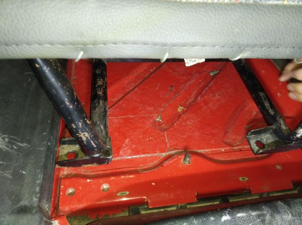

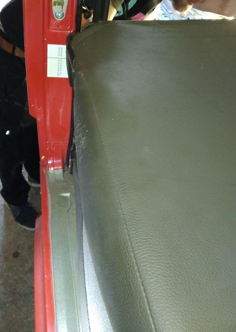

Mir ist die Doppelsitzbank eines VW L80 zugeflogen. Von den Maßen her passt die ganz gut rein ( aktuell steht sie noch ein wenig aus der Tür raus), allerdings stimmt das Lochbild nicht ganz zusammen (siehe Bilder), hat das vielleicht trotzdem schonmal jemand umgesetzt und ein paar Tipps oder gar direkt eine Lösung?
Eine Idee wäre jetzt gewesen, eine Stahlleiste einfach als Verbinder zu nehmen und dadurch auf das andere Lochbild zu adaptieren, aber bei der Frage was der TÜV abnimmt streiten sich ja die User genauso wie der TÜV.
Außerdem ist immer noch das Problem, das die Bank mehr ins Fahrzeug rein muss. Da befürchte ich dann doch fast, dass wir uns einen neuen Halter machen müssen und das wird dann schon wieder recht aufwendig.

Willst Du die jedes mal ausbauen, wenn Du an den Motor ranmusst? Du brauchst auf jeden Fall den Unterbau einer LT Sitzbank. die kann man dann mit der Originalbank bestücken aber auch Alternativen, wie zB die Twingo Rückbank nehmen.
