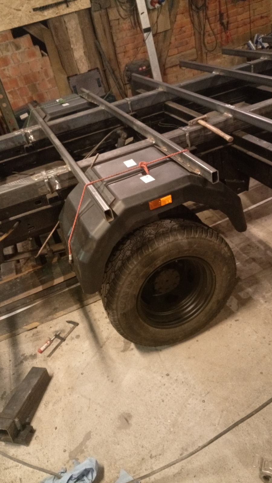

So, wir waren wieder fleißig...
- Bremsdruckregler ist so gut es ging (bei dem wenigen Gewicht) eingestellt... Werde das dann nochmal prüfen und ggf. korrigieren wenn der Aufbau fertig ist.
- Verkabelung für die Beleuchtung ist soweit vorbereitet... Also hübsch in ne Verteilerdose gepackt... Mein Multimeter hat mir bei allen Kabeln verraten was es ist, ausser einem... Weiß/Grau :-x Weiß das jemand?
- Die Umrandung nimmt dank tatkräftiger Unterstützung meiner beiden Mädels auch langsam Gestalt an...

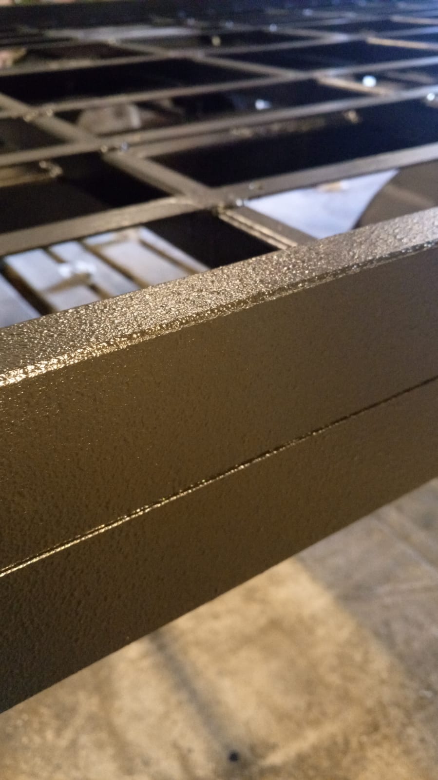

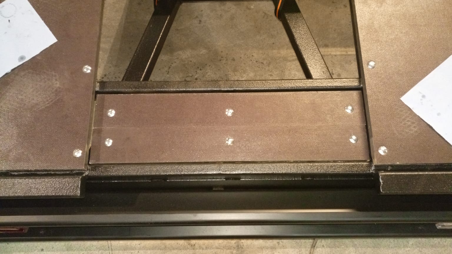

Beitragvon derManu » Sonntag 13. September 2020, 23:57

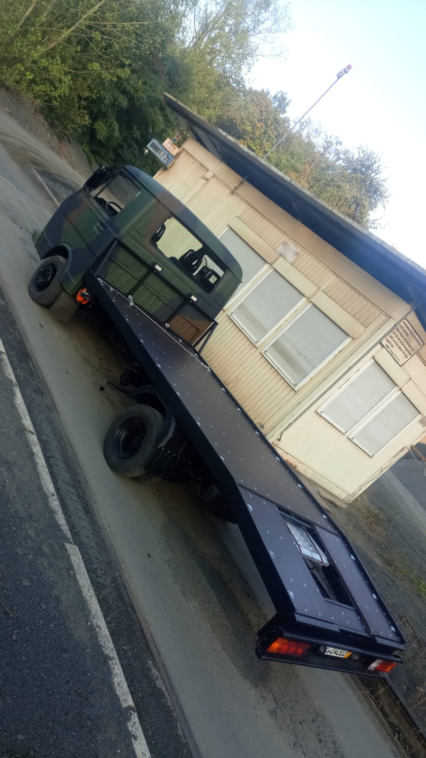

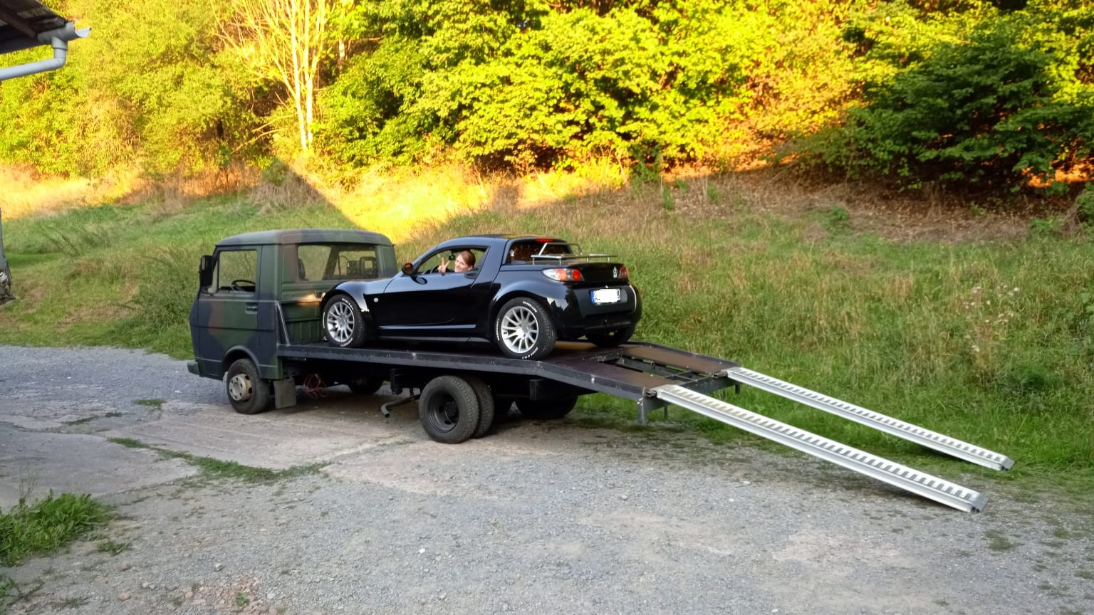

Mini-Update:
Schweißarbeiten bis auf ein paar winzige Kleinigkeiten abgeschlossen.
Schienen für die Auffahrrampen sind nun auch drin
Siebdruckplatte zugeschnitten und gefühlt 7000 Löcher gebohrt
Und viel viel Kleinkram
Probeaufbau erfolgreich...
Probebeladen ebenfalls...
Die Tage nehm ich alles wieder auseinander zum lackieren...
Wenn´s in dem Tempo weiter geht kann ich in 2 Wochen zur DEKRA.. :grin:

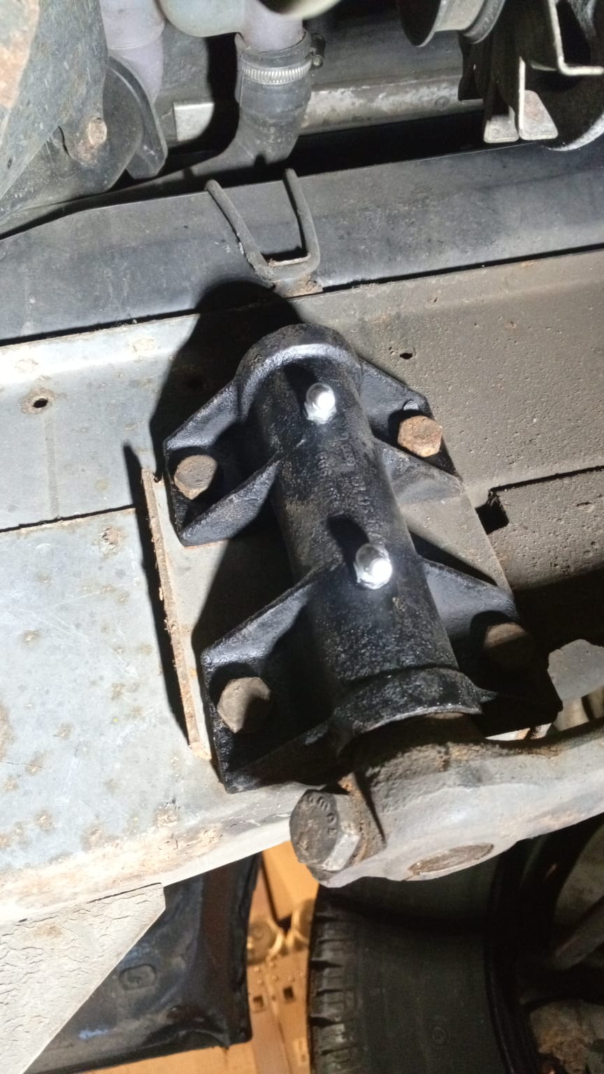

Achsschenkelbolzen Überholt und mit Schmiernippeln versehen...

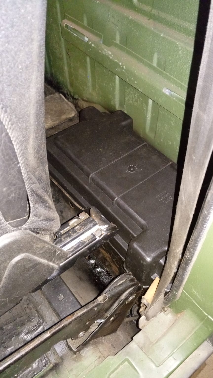

Das Problem mit der fehlenden Batterieabdeckung ist nun auch gelöst...

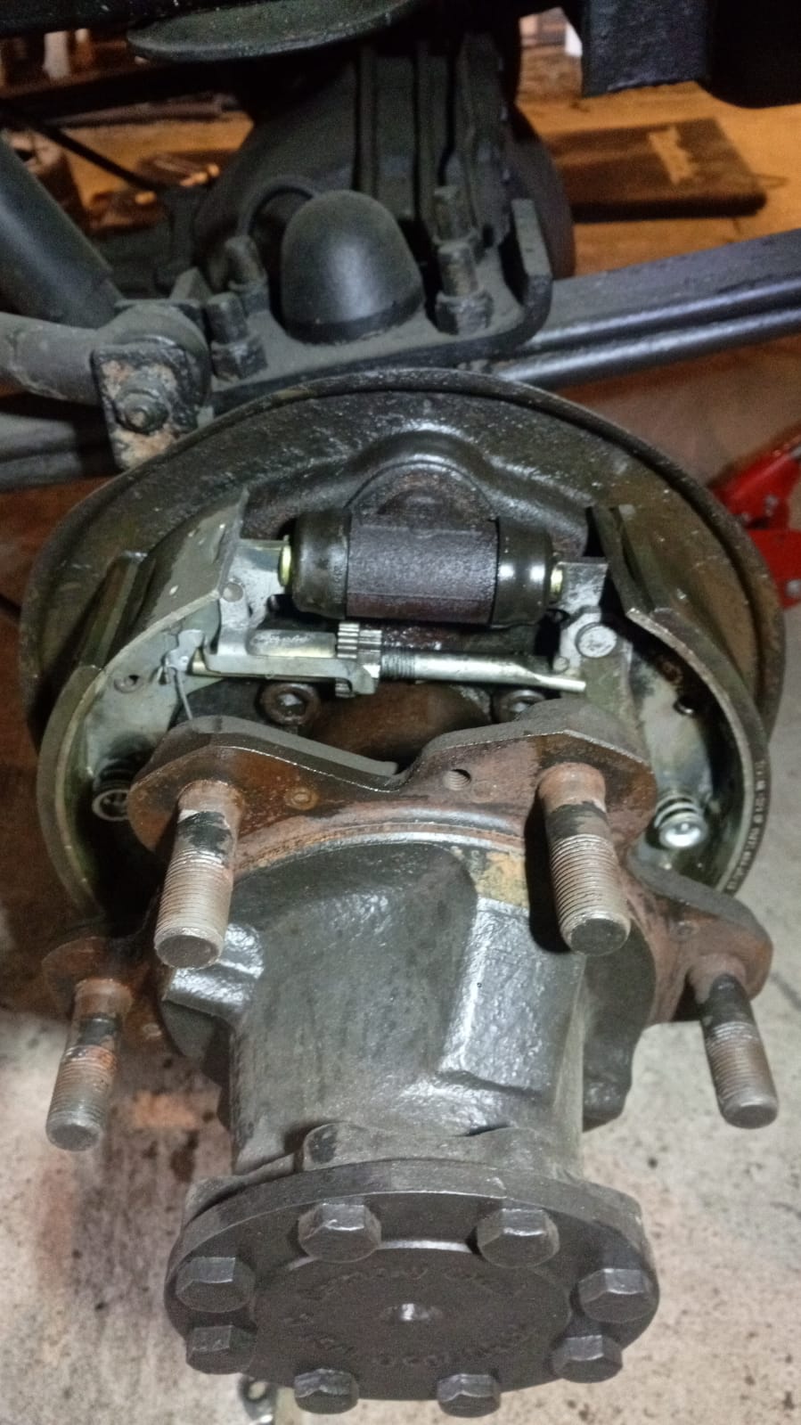

Gestern auf Nachbars Hof ne Proberunde gedreht.. Bremsleistung is eher so la la.. Blockiergrenze wird nicht erreicht.
Bremsanlage ist auf Dichtheit geprüft, Bremsflüssigkeit frisch gewechselt bzw. System frisch gespült und nach Anleitung in richtiger Reinfolge entlüftet, Radbremszylinder und Bremssättel sind gut beweglich, Tragbild der Scheiben ist ok, Beläge nicht verglast trotzdem mal den oberen halben mm abgetragen. <-- Neues Material ist aber trotzdem auf dem Postweg.
Wenn ich mich auf´s Bremspedal stelle, sinkt es mir auch nicht unterm Fuß weg.
Druckpunkt des Pedals liegt bei ca 1/3 Pedalweg..
Naja, mal schauen, am Montag bekomm ich meine Kurzzeitkennzeichen und werde dann mal ne gemütliche Runde fahren... Mit viel bremsen... Mal schauen ob sich da was verbessert/ändert...

beim Entlüften auch den BKR nicht vergessen?
Trommeln ordentlich eingestellt?
Re: Projekt: Autotransporter (Rebella)
Beitragvon derManu » Samstag 26. September 2020, 23:47
An den Regler hab ich gedacht und ihn auch mittels schraubzwinge betätigt.
Den Abstand zwischen Backen und Trommeln hab ich auf ~1,5mm eingestellt. Trommeln und Beläge sind auch noch weit vorn der Verschleißgrenze entfernt.
Ich werd morgen aber einfach nochmal alles durchgehen und prüfen.

Hallo Manu!
1.5mm sind meines Erachtens viel zu viel, die Überwindung kostet den Pedalhub.
Ich stelle so ein, dass ich unter Rotation des Rades (Felge mit Reifen montiert) die Druckstange zunächst so weit zudrehe, bis ich das Rad manuell nicht mehr drehen kann, dann wieder zurückdrehe, bis nur noch an einer Stelle ein ganz leichtes Kratzen wahrnehmbar ist.
Die Handbremse darf dabei keine Rolle spielen, dh, das Gestänge 1..2 Umdrehungen entspannen, erst hinterher wieder einstellen.

Beitragvon derManu » Sonntag 27. September 2020, 10:33
Hmm, ok... Ich hatte die 1,5mm aus dem Wiki.
Ich werd´s nachher mal nen bisschen "strammer" stellen und morgen dann ausgiebig testen...
Mal schauen wie sich das dann verhält..
lg Manu
Beitragvon tiemo » Sonntag 27. September 2020, 10:43
Die 1.5mm aus dem Wiki sind, um die Trommel drauf zu bekommen, falls sie schon einen Grat hat.
Danach wird dann genau eingestellt.
Beitragvon derManu » Sonntag 27. September 2020, 15:58
Eigentlich müssten ja die Nachsteller das auch mit der Zeit ausgleichen... Werd deinen Tip beim nächsten Zusammenbau aber beherzigen!
Naja egal, hab´s dann vorhin nochmal schnell Reifen und Trommel runter genommen.... Einfach nur um auf nummer sicher zu gehen... Tja, was soll ich sagen:
Links richtig patschnass...
Radbremszylinder is undicht... Am Alter wird´s eher nicht liegen, is eher nen Standschaden, ein Kolben hat einen Umlaufenden Rostring...
Die Dichtung wird sich dann bei der Probefahrt/Bremsungen verabschiedet haben..
Also bestell ich noch eben nen paar weitere Teile.. ;-) (Mein Postbote hält mich langsam für Kaufsüchtig) :grin:
Spaßig werden glaube ich die Verschraubungen den Radbremszylindern... Ich seh mich schon Bremsleitungen bördeln... :roll:
Ich werde berichten
LG Manu
Beitragvon derManu » Dienstag 29. September 2020, 01:53
Sodale,
Radbremszylinder kurzfristig bekommen, eingebaut, entlüftet, und den Abstand zwischen Backen und Trommel wie von Tiemo beschrieben eingestellt.
Im Anschluss noch die Feststellbremse wieder eingestellt.
Bremse funktioniert deutlich besser, aber noch nicht so wie ich mir das wünsche... Aber abwarten wie sich das entwickelt bzw. was der Bremsenprüfstand Mittwoch sagt...
AAAber, was mir heute bei meiner ersten Proberunde auf der Straße aufgefallen ist...
Die Übersetzung passt mal garnicht!
Bei Tempo 55 möchte ich eigentlich in den nächsten Gang schalten, da bin ich aber schon im 5.
Bei 70 gucken die Leute schon komisch... Also dieser "Warum schaltet der nicht-Gesichtsausdruck" ;-)
Bei knapp über 90 bin ich dann schon fast im Drehzahlbereich von der Abgasuntersuchung...
Zu den genauen Drehzahlen kann ich leider nix sagen, habe leider keinen DZM.
Das kann doch so nicht gewollt sein, oder?
Ich hab mich mal auf die Suche nach den Kennbuchstaben gemacht.
Getriebe ist SW, Hinterachse ist soweit ich das erkennen kann 4L mit Zwillingsbereifung. Die Kombination würde zu der Tabelle im Wiki passen.
Jetzt ist die Frage ob die Übersetzung 40:9 wirklich so brutal kurz ist, oder hat da vielleicht schon mal jemand gebastelt?
Ich werde morgen mal die tatsächliche Übersetzung der Hinterachse mit der Methode aus dem Wiki ermitteln.
Lieben Gruß
Manu
