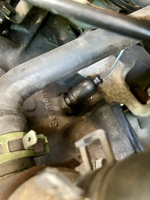

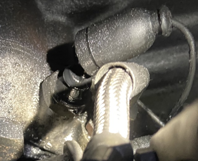

Beitragvon california1989 » Sonntag 9. August 2020, 15:10
Öldruckschalter FS blaues Kabel
öldruckschalter fs.jpeg (93.74 KiB) 5629-mal betrachtet
Hallo Tiemo!
Danke für Deine Antwort. Auch wenn es mich leider jetzt etwas konfus gemacht hat.
Ich habe keinen Öldruckschalter mit gelbem Kabel.
Der Öldruckschalter auf der Fahrerseite hat ein blaues Kabel.
Der undichte auf der Fahrerseite hat ein schwarzes Kabel. (Auch wenn ich es abputze ist es meine ich schwarz)
Du hast in einem Post "Verschiedene Fragen zum DV" von 2013 den Öldruckschalter auf der BFS unter dem Abgaskrümmer erwähnt. Ist das der Schliesser mit ca. 1,4bar?
Beide haben auch nur einen Anschluß.
Gruß und Danke Werner

Beitragvon tiemo » Sonntag 9. August 2020, 20:14
Hallo Werner!
Sorry, da habe ich dein Foto fehlinterpretiert, wegen des kleinen Bildausschnitts. Ich dachte, ich sehe zwei Öldruckschalter, die untereinander auf der Fahrerseite montiert sind, dabei ist das der Ölfilterhalter, mit einem Schalter und der Ölleitung vom Turbolader!
Also, die Kabel sind wahrscheinlich mal als Reparaturstücke reingekommen, daher lassen sie leider keinen Rückschluss zu. Ebenso wie die Farbe des Schalters. Schwarz deutet zwar auf 1.4bar hin, aber nicht zwingend.
Jetzt kannst du den Schalter ausbauen, denn meist ist der Druckwert in den Flansch am Gewinde des Schalters graviert, den man erst sieht, wenn er ausgebaut ist,
oder mal den Stecker abziehen und mit dem Ohmmeter zwischen Schalteranschluss und Motorblock prüfen, ob der Schalter bei ausgeschaltetem Motor (also ohne Öldruck) schließt oder öffnet: Wenn es ohne Druck schließt, ist es ein Öffner (öffnet also mit Druck), also der 0.25bar-Schalter, wenn es geöffnet ist, der 1.4bar-Schalter.
Beim Ausbauen passiert übrigens nichts, Öl ist dort nur, solange der Motor läuft.

Beitragvon california1989 » Sonntag 9. August 2020, 21:52
LT-Harry hat geschrieben:Servus Werner
Am besten beide Schalter kaufen (mal richtig Geld in die Hand nehmen)
Das war gut
Hier der "kleine" Druckschalter https://www.autoteiledirekt.de/meyle-8760361.html
Hier der "große" Druckschalter https://www.autoteiledirekt.de/meyle-2117061.html
Gruß @Harry
PS: Die lassen sich von oben rausschrauben
Auch der unter dem Ansaugkrümmer? SW24 da durch? Muss ich nochmal testen.
Danke @Harry
Ja, hatte schonmal beide bestellt, hat mich aber ja immer noch nicht davor befreit, welcher wohin kommt.
Jetzt aber im Post von Tiemo gelesen, das es eingraviert ist. Dann bin ich mal gespannt ob das klappt.
Danke schonmal
Werner
