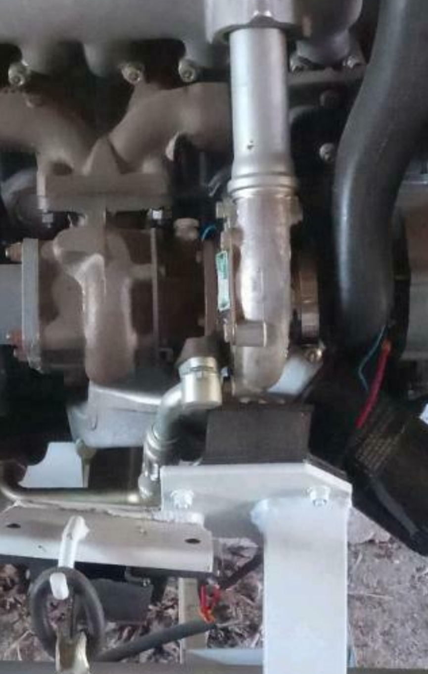

achte darauf, dass bei dem Motor auch die Lagerarme und die Lager vorhanden sind, insbesondere Beifahrerseite. Dort unterscheiden sich nämlich sowohl der Tragarm als auch das Lager vom Saugmotor, weswegen man auch die andere Achse braucht. Wobei man da auch den Motorhalter am Achskörper umsetzen kann, aber die anderen Teil braucht man dennoch. Das liegt am Turbolader, der genau an der Stelle ist, wo beim Sauger der Tragarm ist.

Beitragvon JoTo » Sonntag 20. September 2020, 18:35
Hallo Tiemo,
danke schon mal für deine Antwort.
Hier mal ein Bild von der Beifahrerseite.
Es sieht für mich so aus, als ob der Tragarm dran ist.
Der Motor ist an den originalen Punkten am Gestell befestigt.
Johannes

Re: Neuer Zylinderkopf für unseren LT
Beitragvon tiemo » Montag 21. September 2020, 01:40
Hallo Johannes!
Der Turbo-Tragarm für LTs mit Schraubfedervorderachse geht vom Motor weg nach hinten, das Motorlager sitzt auf Höhe der Endkappe des Anlassers.
Was da auf dem Bild zu sehen ist, ist glaub ich der Turbo-Tragarm für LTs mit Blattfedervorderachse, die haben einen Hilfsrahmen relativ weit unten. Bei der Schraubfederachse säße das Lager so innerhalb des Achskörpers, an der Stelle ist einfach kein Platz.
