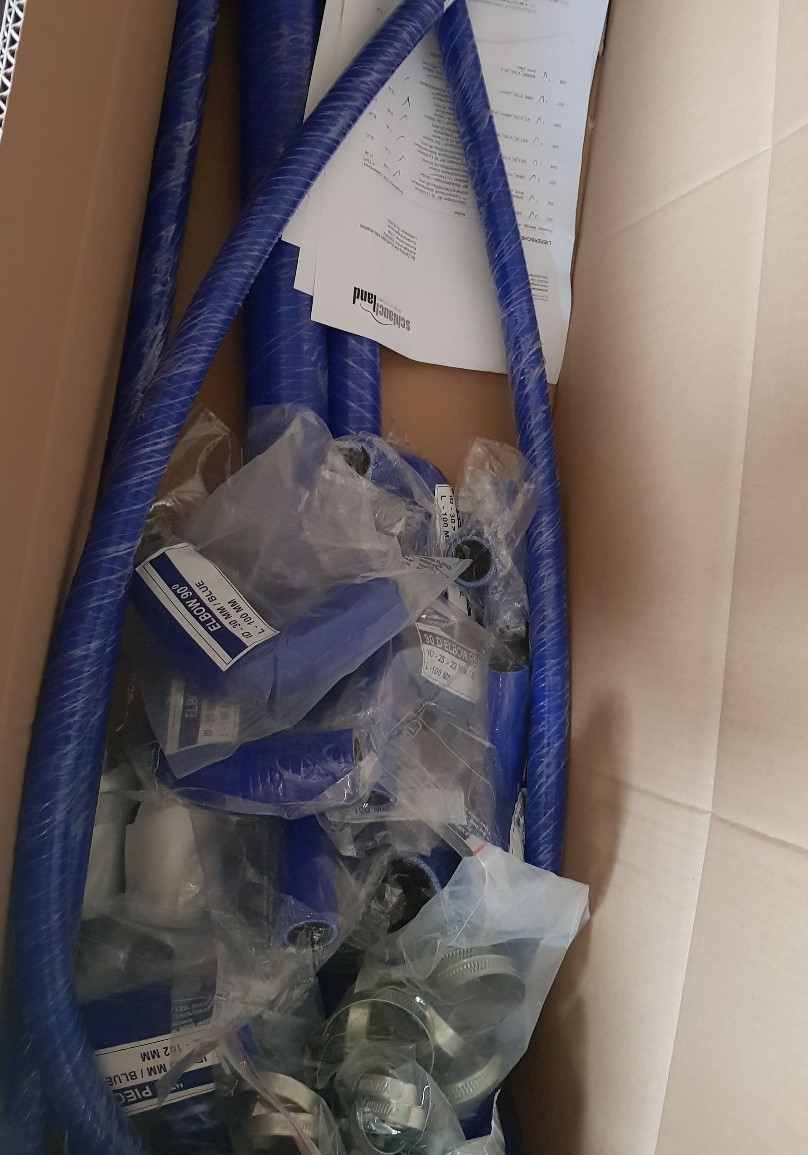

Nun habe ich mir T-Stücke, Verbinder, Bögen und Schläuche bei Schlauchland bestellt.
Alle in Silikonausführung, da diese gegenüber normalen Kühlwasserschläuchen unwesentlich teurer waren.
Ich habe keine Lust mehr auf die Probleme mit den alten Schläuchen, und somit werden morgen alle Schläuche getauscht und ich habe Ruhe.
Wenn ich schonmal dran bin kommt auch ein neues Thermostat rein.
Ich mache von allem Bilder mit Bemaßung und eine Bestellliste.

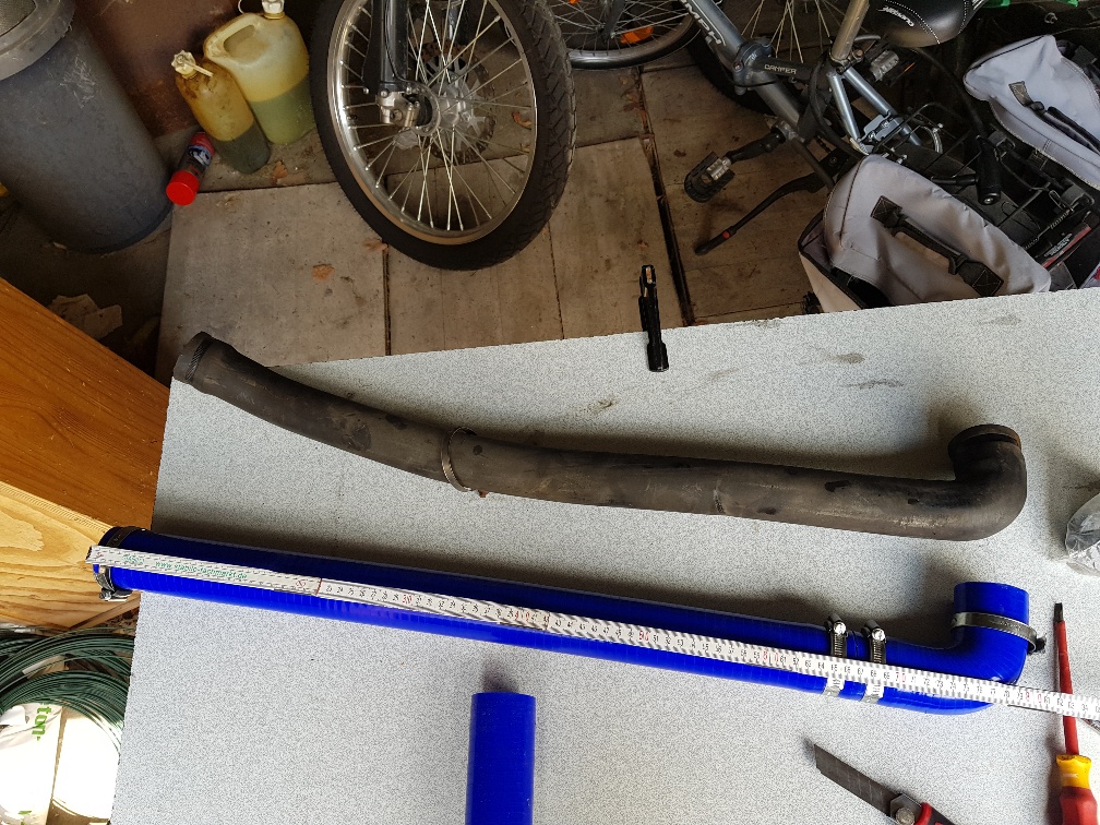

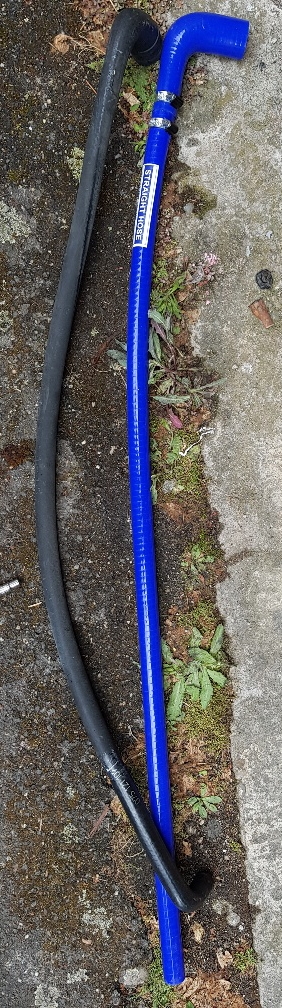

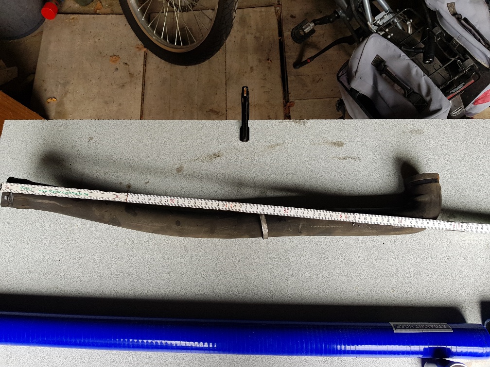

jetzt kommen mal ein paar Bilder:
Schlauch vom Kühler zum Motor:

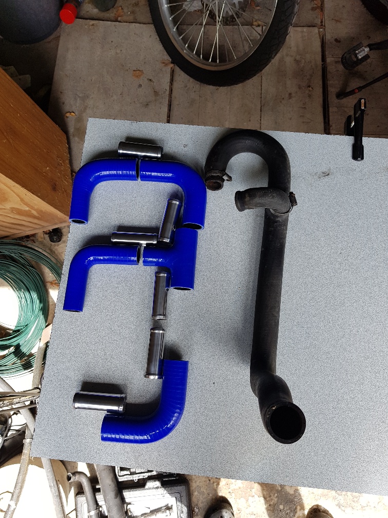

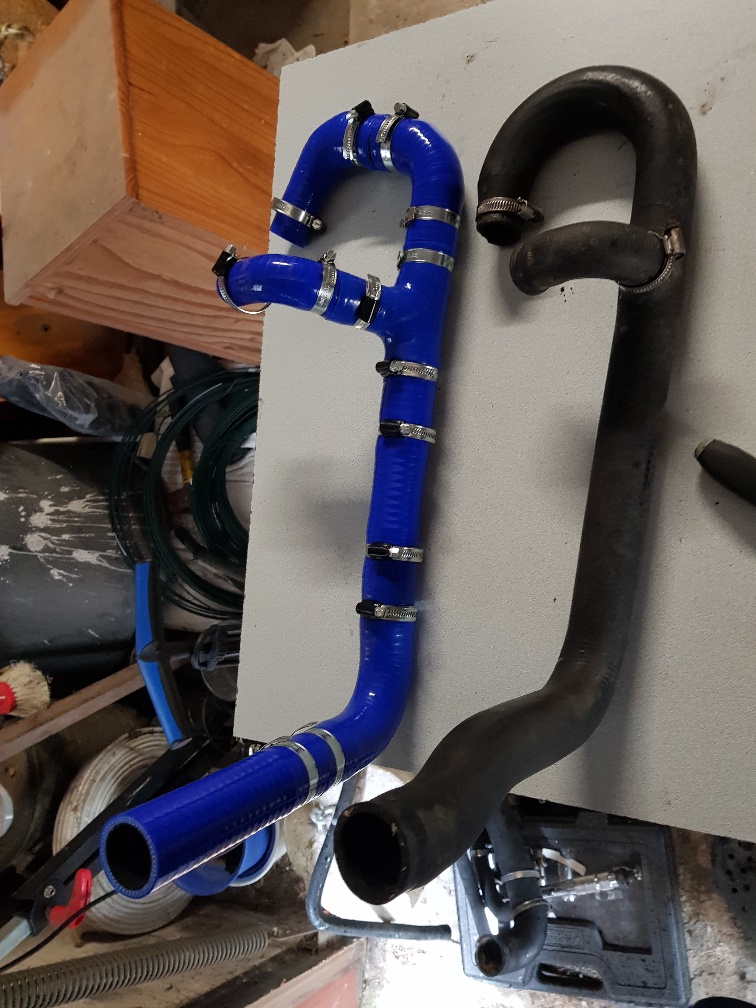

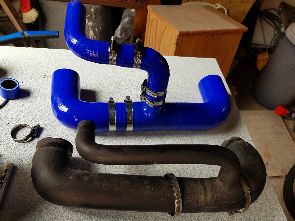

Beitragvon JoTo » Samstag 13. Juni 2020, 13:56
Der untere Drillingsschlauch:

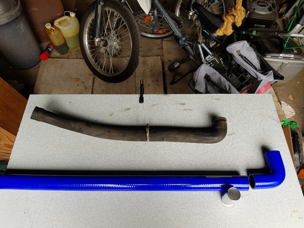

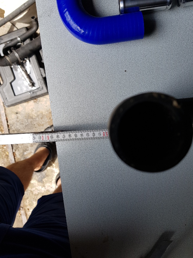

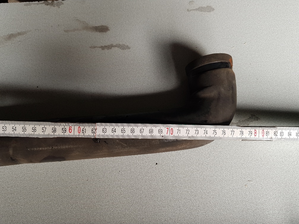

Beitragvon JoTo » Samstag 13. Juni 2020, 14:02
Schläuche Heizungskreis:
Schlauch Heizung Rücklauf zum Ausgleichsbehälter
Schlauch Heizung Volauf vom Motor an das Heizungsventil Schlauch ist 2m lang, ist 16mm innen und hat eine Erweiterung auf 25mm innen.

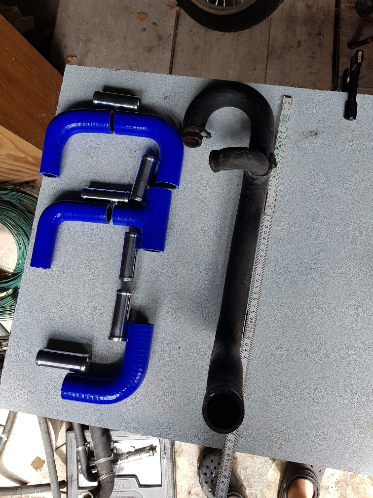

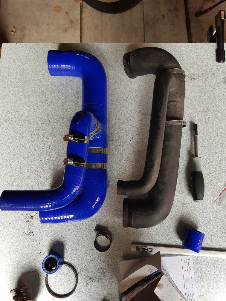

Beitragvon JoTo » Samstag 13. Juni 2020, 14:06
Drillingsschlauch oben:
Natürlich einen 45er Verbinder zu wenig bestellt.

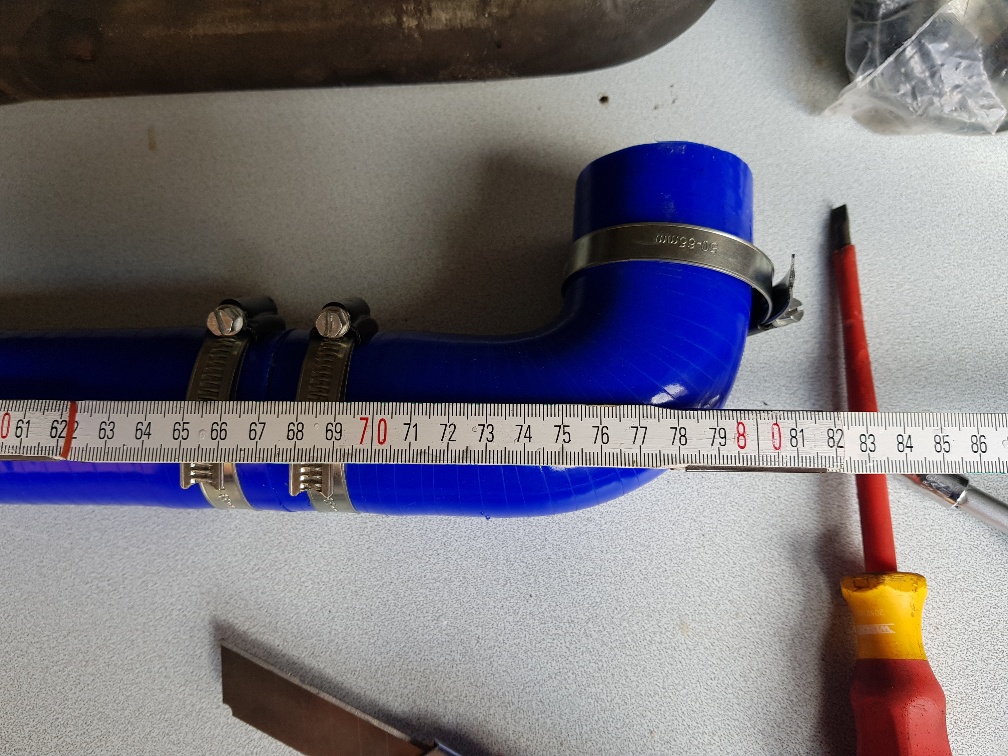

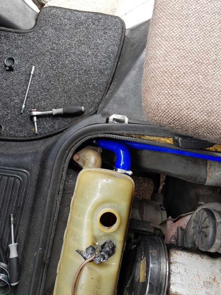

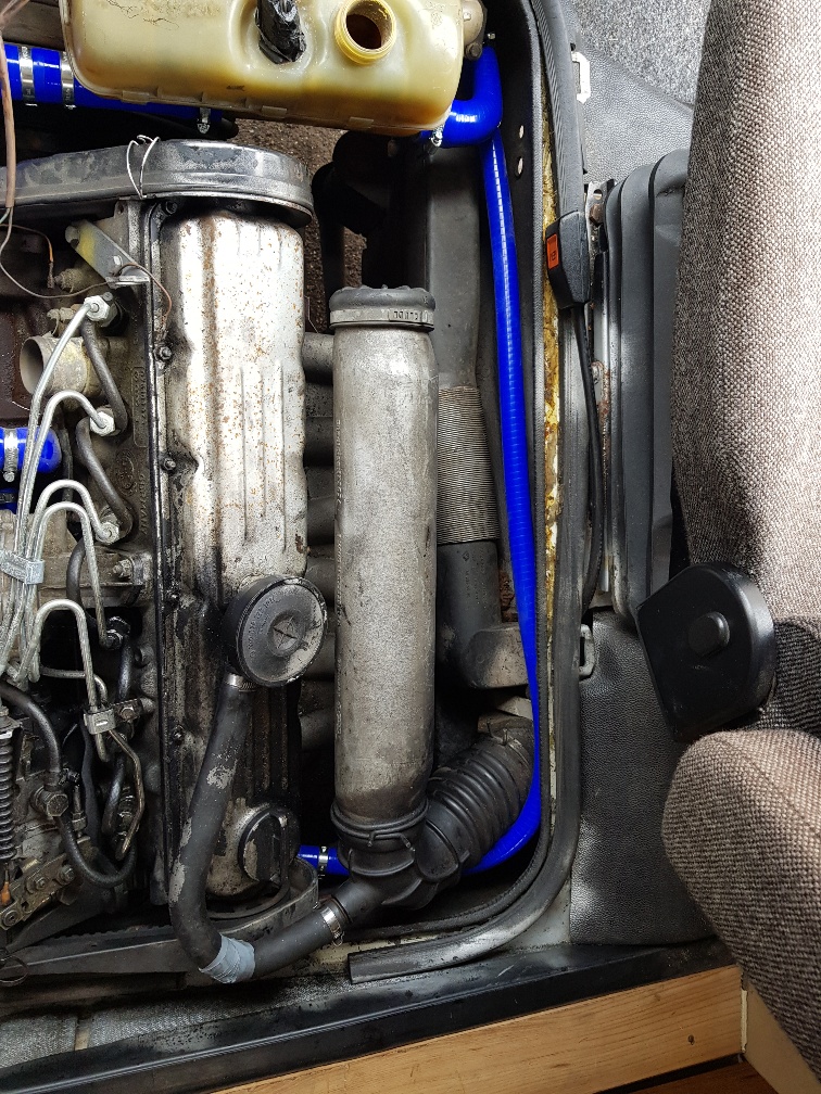

Beitragvon JoTo » Samstag 13. Juni 2020, 14:08

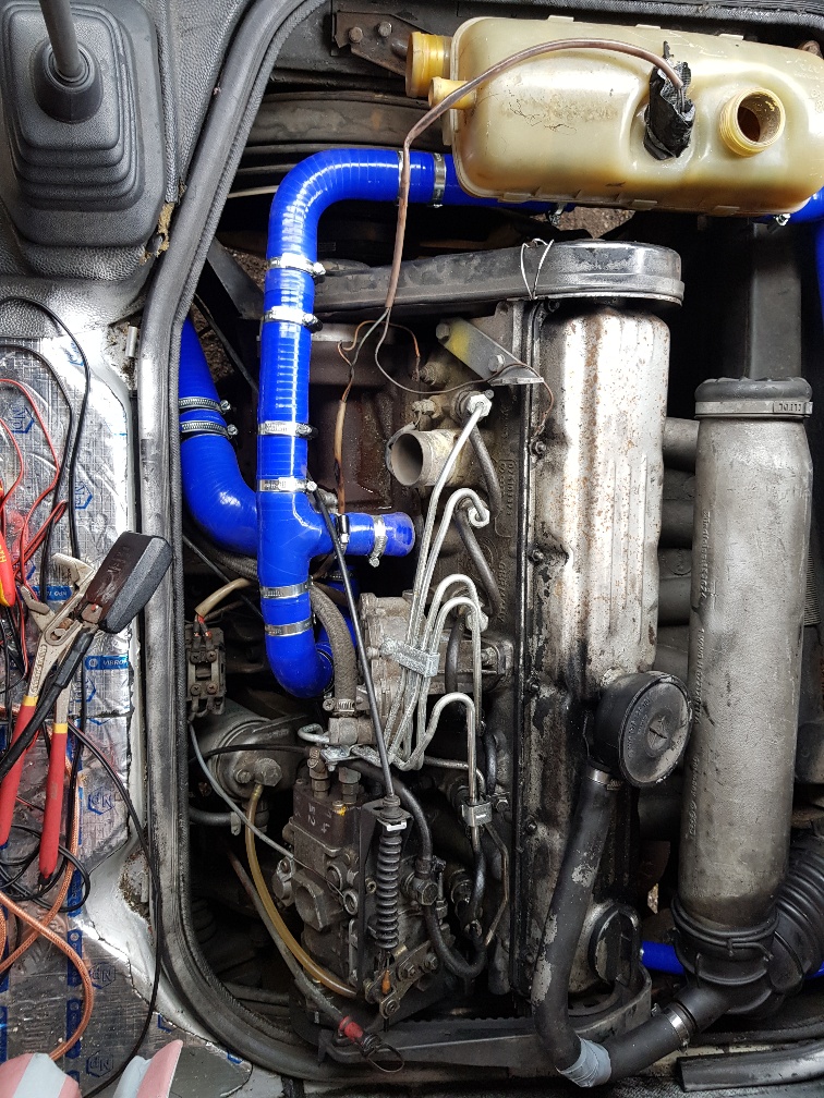

Hier noch Bilder vom Einbau:

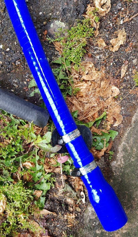

Beitragvon JoTo » Samstag 13. Juni 2020, 14:13

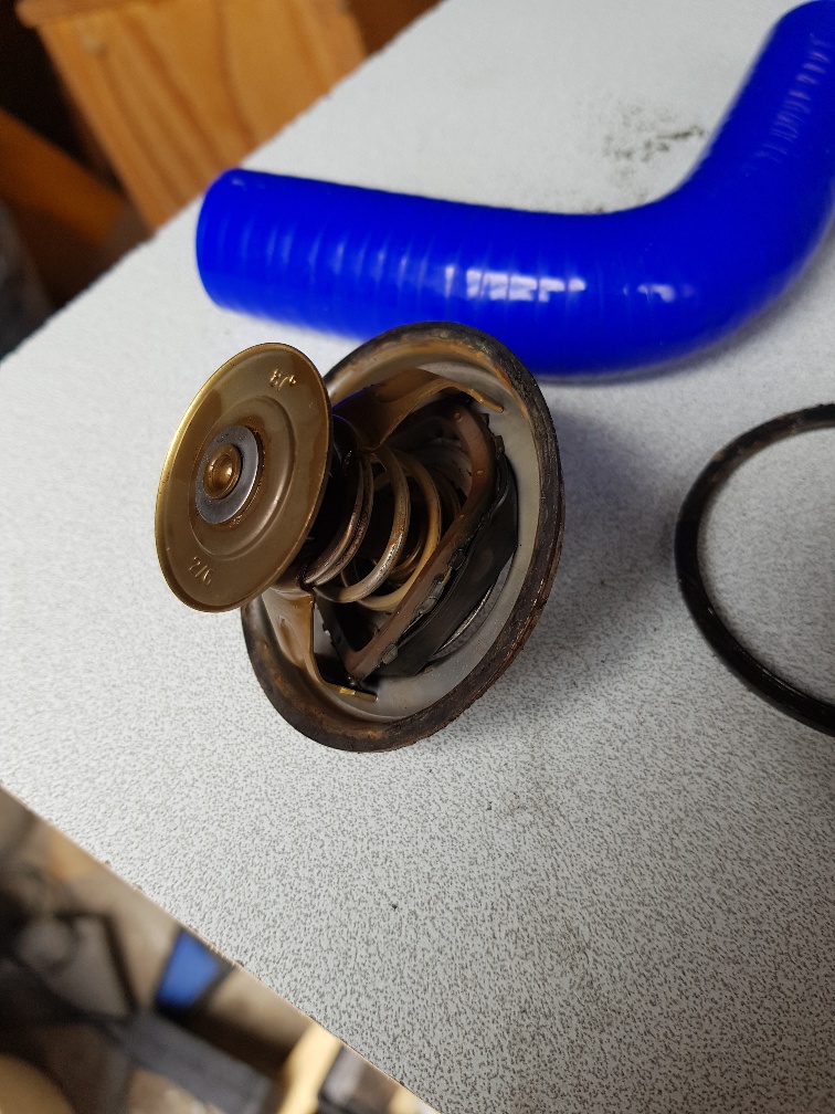

Gut, dass ich die Schläuche gemacht hab.
Hab auch direkt ein neues Thermostat gekauft und eingebaut.
Es war auch das falsche drin.
Eins, was erst bei 87° öffnet, jetzt ist wieder ein originales mit 80° drin.
So sah das Alte aus:

Beitragvon JoTo » Samstag 13. Juni 2020, 14:14
Eine Bestellliste erstelle ich noch und stell sie dann auch hier rein.

Super, danke. Das Blau steht dem Motor auch noch gut :)

Das Blau sieht richtig tunermäßig aus, verleiht dem Motor gleich ein paar PS mehr. :grin: Gute Wahl!
