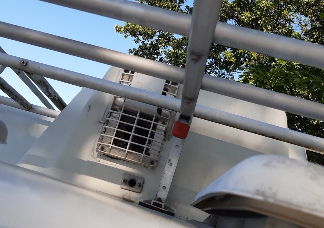

Ich habe mal ein Bild meines Außengitters angehangen. Für so ein Gitter wäre eine Abdeckung gut. Das Bild entstand bevor ich alles zerlegt habe.

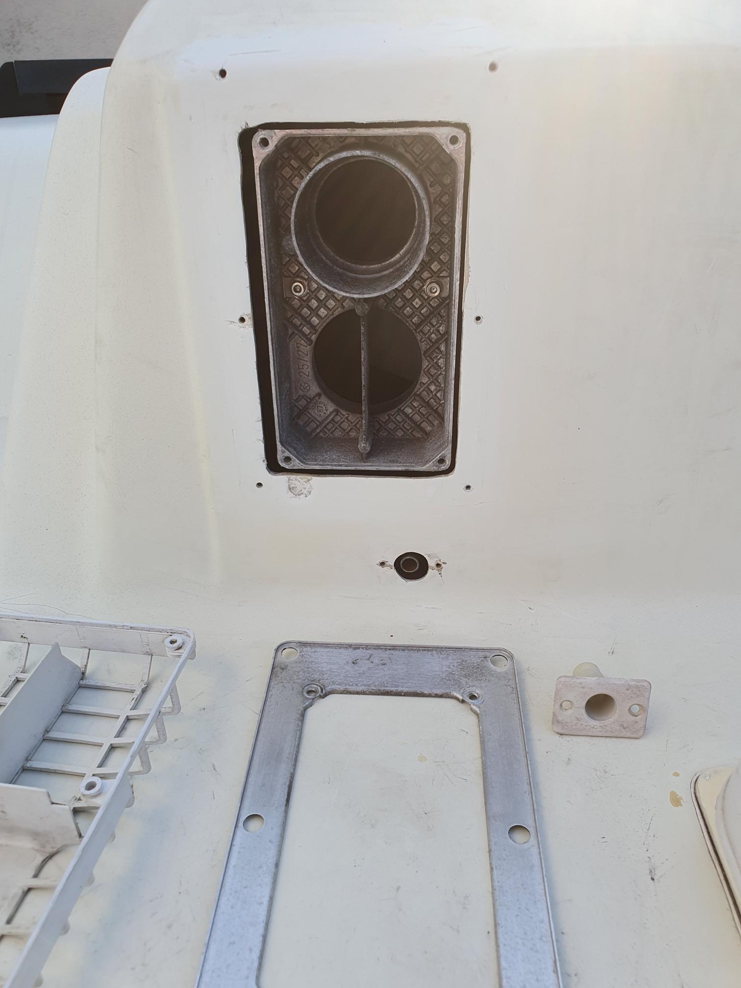

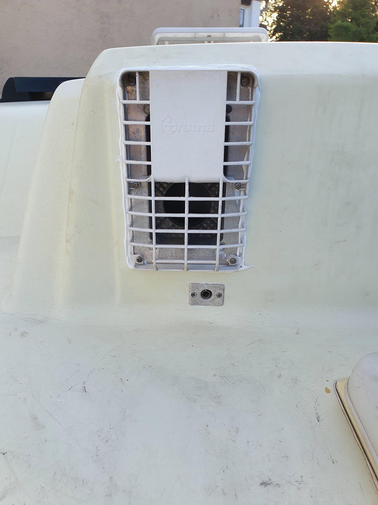

ich hatte letztes Jahr ein ähnliches Programm. Ausbau, Reinigung, Fehlersuche, Fehlerbehebung in dem Fall durch eine Spannungsstabilisierung auf 12V und dann: Einbau. Ich habe die Teile gesäubert und dann mit Sikaflex 521UV eingeklebt. Dabei nicht zu sparsam dosieren, da der Spalt zwischen Ausschnitt im GFK-Dach und dem Boiler recht große ist. Zu deinem Foto vor dem Ausbau: Das sieht nicht nach der Originalverklebung aus. Ich stelle mal ein Bild rein wie es bei mir zum Schluss aussah.
Das Außengitter und die Abdeckung könnte man mit einem 3D-Drucker anfertigen. Dafür habe ich bei der Recherche mal was gelesen, aber nicht weiter verfolgt, da es bei mir noch einigermaßen OK ist.
Rolef
Boiler wieder abgedichtet
