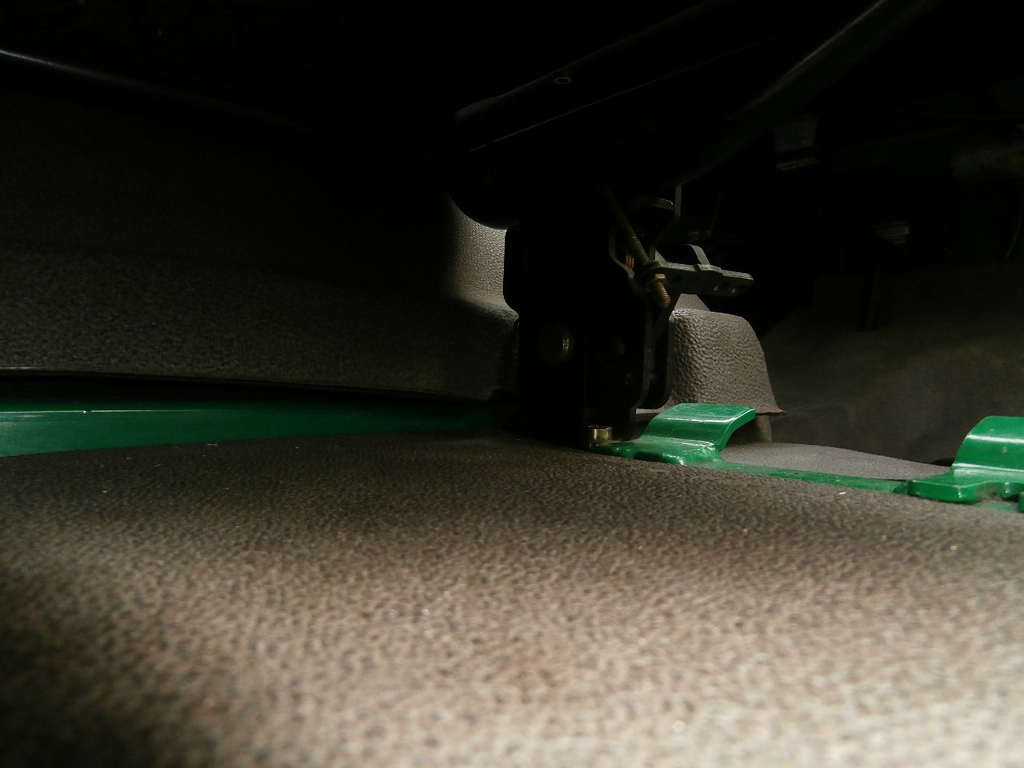

Trotz Anton´s hilfreichen Beitrag, sende ich euch die Bilder zu. Ich habe jetzt doch eventuelle Gewinde für die Sitzbank gefunden... :grin:
Hier kann man gut die Gewindelöcher sehen.

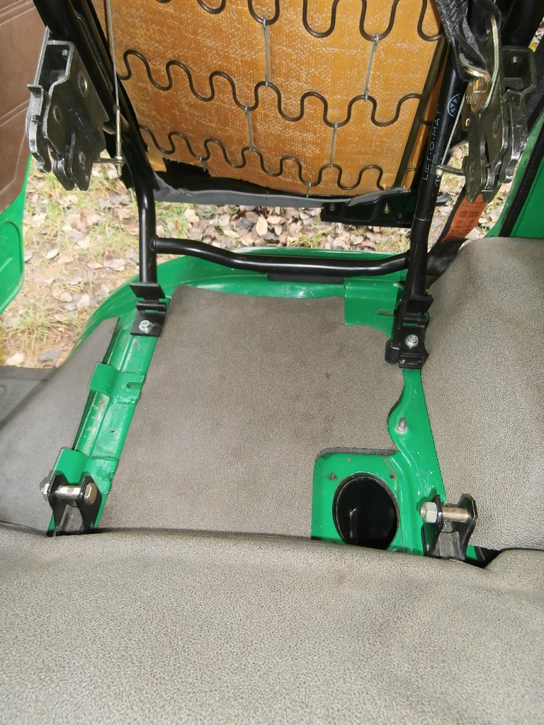

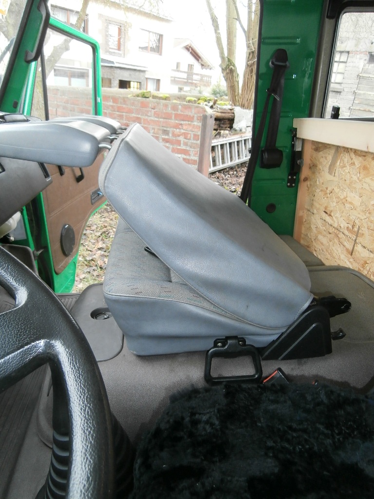

ich versuche jetzt einfach mal meine Bilder hochzuladen ... hoffe das es von den Dateigrößen her klappt.
Klappt noch nicht, muss die Bilder kleiner machen. Später zweiter Versuch.

Re: Passt diese Sitzbank?
Beitragvon Anton DV 80 kW 109 PS » Dienstag 4. Februar 2020, 11:04
Zweiter Versuch Boris ....
Gruß, Anton

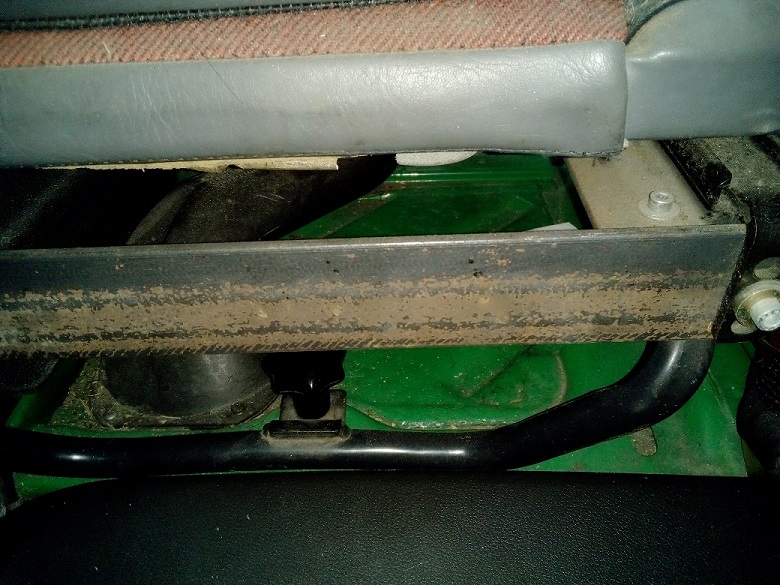

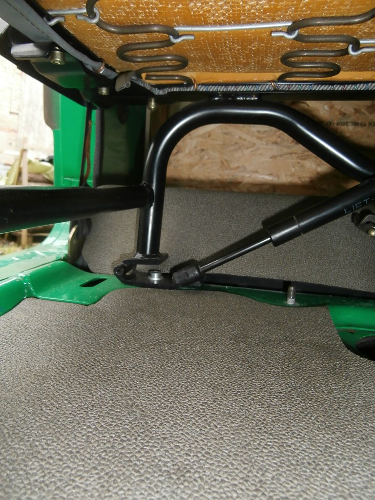

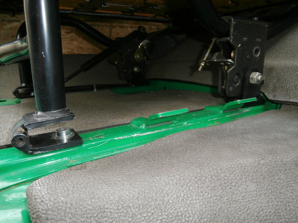

Beitragvon Anton DV 80 kW 109 PS » Dienstag 4. Februar 2020, 11:10
.... und noch ein Paar ....
.... das war's Boris.
Ich hoffe ich konnte Dir helfen.
Gleichzeitig hoffe ich das ich dem Moderatorenteam nicht zuviel dateivolumen eingebracht habe.
Gruß, Anton

danke für die Bilder! Jetzt kann ich es mir tatsächlich besser vorstellen. Scheint ja wirklich keine große Sache zu sein:)
Ich kopier mir mal die wichtigen Bilder, dann kann der Therd tatsächlich gelöscht werden.

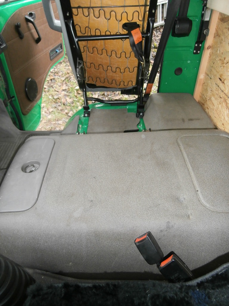

ich bins wieder mal. Nach etlichen Wochen habe ich es endlich geschafft die Sitzbank ein zu bauen!
Es ist wirklich ein tolles Gefühl, theoretisch, zwei weitere Personen mitnehmen zu können. Theoretisch aus dem Grund, weil der mittlere Platz mit Bauchgurt noch kein Gurtschloss besitzt.
Aus dem Grund melde ich mich mal wieder bei euch und hoffe auf eure Unterstützung :doppel_top:
Die Sitzbank hat zwischen den zwei Beifahrersitzen eine Aussparung in der sich einmal ein Gurtschloss für den rechten Beifahrer befindet und ein mal eben der Bauchgurt für den linken Beifahrer. Wie schon erwähnt fehlt nun für den linken Beifahrer ein Gurtschloss. Das Gurtschloss vom vorherigen einzel Sitz ist immer noch an der vorgesehenen Befestigung moniert, allerdings zu kurz, um bis zum linken Beifahrersitz zu gelangen. Was habe ich nun für Möglichkeiten damit der linke Beifahrer sich ordentlich Festschnalle kann? Montagemöglichkeiten direkt an der Sitzbank für ein Gutschloss habe ich keine gefunden...
Ich freue mich schon Lösungsvorschläge von euch zu hören und schöne Pfingsten;)

Beitragvon Comonrail » Dienstag 2. Juni 2020, 19:07
Ich habe den Beckengurt an gleicher Stelle wie auch das Schloss des rechten Beifahrers geschraubt.
Dort wo die Gurtpeitsche des Fahrers angeschraubt ist, befindet sich ein paar cm weiter nach vorne unter einem Kunststoffstopfen ein weiterer Befestigungspunkt für eine Gurtpeitsche. Diese muss ca 40-45 cm lang sein. (Messe lieber selbst)
Bei Ebay gibt es etliche verschiedene Anbieter für Gurte . Wichtig das du nicht zu Kurze bestellst.
Kann auch sein das ich noch was liegen habe

ich habe mal meine Gurtpeitsche mir Schloss gemesen -> ca. 40 cm. Den Befestigungspunkt habe ich auch gefunden. Gurtpeitsche ist jetzt montiert, in meinen Augen sieht das op aus. Mal schauen, was der :TÜV sagt. ;)
Danke für die Rückmledung!
