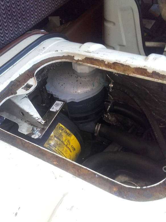

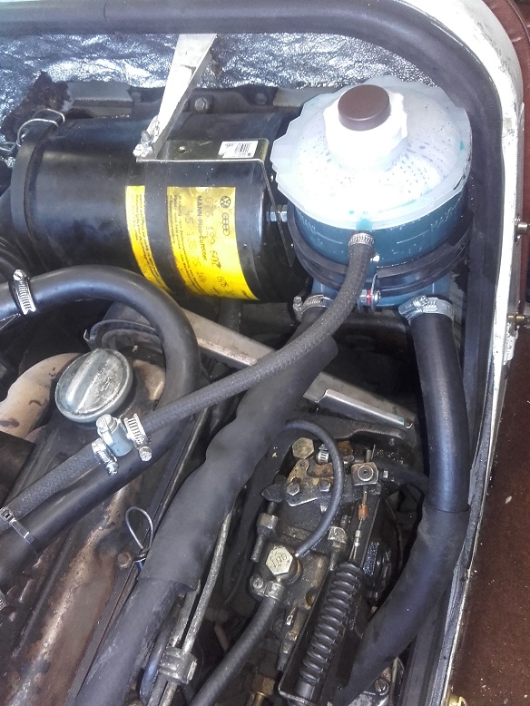

Beitragvon david88 » Montag 29. Juli 2019, 14:06
habe heute den Ausgleichsbehälter auf Clio I Behälter umgebaut.
Hier das Ergebnis!
Habe den Behälter mittels Rohrhalter und Winkel montiert.
Den Luftfilter musste ich ein wenig verschieben und die Abdeckung des Zahnriemens habe ich ein bisschen ausgeschnitten damit der Schlauch platz findet.
Der Linke Schlauch passte beim rechten musste ich ca. 10cm abschneiden.
Am Ausgleichsbehälter musste ich den rechten oberen Rand ein bisschen abschneiden damit die Motorabdeckung drauf geht.
Die Abdeckung geht jetzt gerade noch drüber!

Beitragvon tiemo » Montag 29. Juli 2019, 16:15
Hallo David!
Das sieht aber sehr brauchbar aus, super!
Die blecherne Riemenabdeckung neigte schon immer etwas zu Rissen. Daher solltest du sie im Auge behalten, weil du Material ausgeklinkt hast. Besonders in den Ecken ist sie rissgefährdet.
Evt. kann man sie oben, wo Material weg genommen wurde, durch ein aufgesetztes Stück Flacheisen verstärken.
Re: Austausch Ausgleichsbehälter CP-Motor
Beitragvon david88 » Montag 29. Juli 2019, 17:06
Hallo Tiemo,
danke!
Da hast du recht das linke Schraubenloch war bereits ausgerissen und musste ich schweißen.

Beitragvon Frank aus MTK » Mittwoch 31. Juli 2019, 13:33
das sieht doch sehr sauber gelöst aus.
Das zwischen gesetzte Teil im dünnen Schlauch ist das der Ersatz für die Entlüftungsschraube am originalen Behälter ?
Was ist das für ein Teil / Hersteller, bzw wo bekommt man das her ?
Ich habe mir erlaubt die Bilder und alle Deine Infos im WIKI des LT-Forum zu ergänzen, da fehlte die Lösung für den CP aktuell noch. Ich hoffe das OK für Dich.
Danke für Deine Doku hier.

Beitragvon david88 » Donnerstag 1. August 2019, 14:42
Hallo Frank,
ja der Benzinhahn ersetzt die Entlüftungsschraube.
Diesen habe ich auf Amazon bestellt :) hier der Link.
https://www.amazon.de/gp/product/B07G15 ... UTF8&psc=1
Klar passt das! Ich hoffe das hilft einigen CP Fahrern die das selbe Problem haben.
Am Wochenende geht es nach Frankreich, danach kann ich sicher sagen ob meine Konstruktion zuverlässig ist.
Übrigens habe ich einen 1 bar Verschlussdeckel auf Ebay bestellt.
