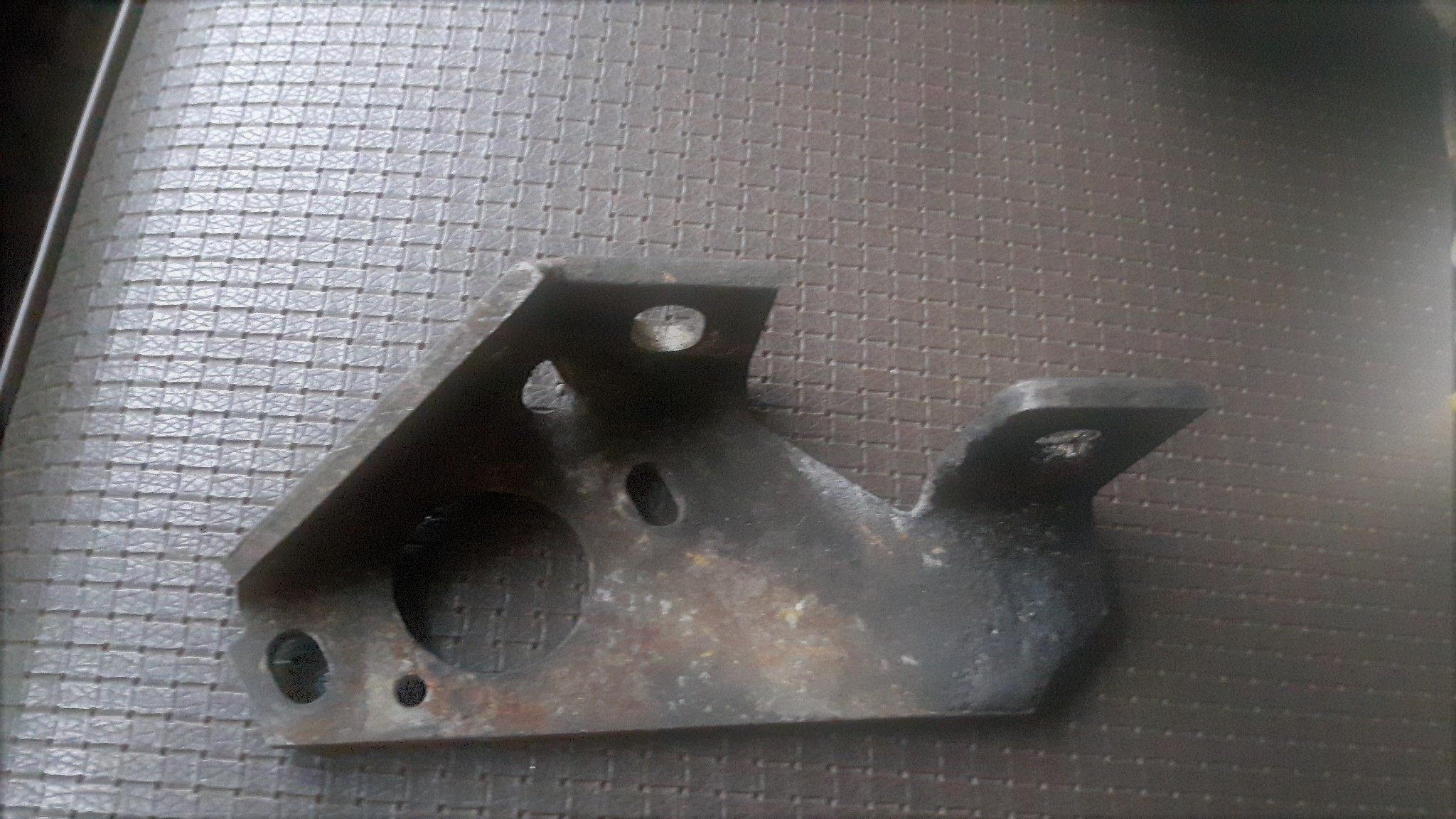

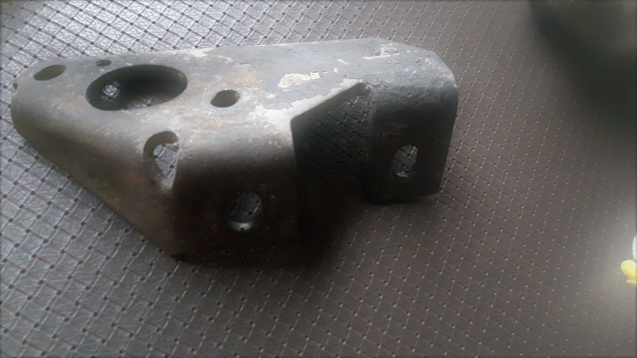

Beitragvon chris69 » Samstag 9. März 2019, 10:41
Hallo, baue gerade an meinem LT 45 den Motor und das Getriebe wieder ein. Jetzt habe ich eine Halterung übrig und weiß nicht wo die hingehört. :?:
vielleicht kann mir von euch einer weiterhelfen.
Danke Christian

Beitragvon Michi92 » Sonntag 10. März 2019, 10:18
Servus Chris
besser es bleibt etwas übrig als es fehlt etwas... :grin:
Also Scherz beiseite, ich hab gerade in meiner Teilekiste vom CP Motor herumgewühlt und so eine Halterung gefunden und "anprobiert". Die Halterung gehört hinten am Starter mit zwei M6 Schrauben angeschraubt und dann zwei mal am Motorblock, soll wohl als zusätzliche Abstützung zu den Flanschschrauben dienen.

Beitragvon chris69 » Sonntag 10. März 2019, 12:03
Danke für die Antwort. Super. Muß mal schauen ob ich die Halterung überhaupt noch verwenden kann, da ich einen neuen anlasser drin hab und der ist ein wenig kürzer als der original.
Grüße aus der Oberpfalz und noch einen schönen Sonntag.
