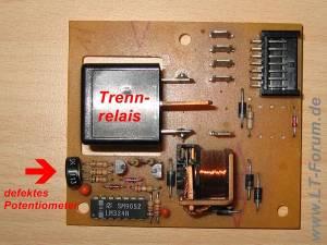

Durch Alterung kann sich die Einstellung der Elektronik im Lauf der Zeit verändern, dann ist eine Rekalibrierung nötig. Dazu befinden sich auf der Leiterplatte hinter dem Panel Trimmpotenziometer.
Zu diesem Panel habe ich leider keine Informationen, welches der Trimmpotenziometer für den Bargraph der Batterieanzeige zuständig ist. Da es zwei Anzeigen gibt, sind da vermutlich auch zwei Stück.
Daher dazu nur allgemein:
Die Trimmpotenziometer haben oft das Problem, dass nach Jahren des Nichtbewegens der Schleifkontakt keinen guten Kontakt mehr zur Widerstandsbahn hat und daher der eingestellte Wert nicht mehr stimmt.
Oft kann man es durch mehrmaliges, volles Hin- und Herdrehen wieder gangbar machen. Vorher sollte die ganze Schaltung komplett stromlos gemacht werden, damit man beim Ausbau und bei Berührung von Teilen keinen Kurzschluss machen kann.
Zunächst mit einem dünnen, wasserfesten Stift die eingestellte Position genau kennzeichnen, etwa durch eine Linie, die vom drehbaren (weißes Plastikteil) bis über den feststehenden Teil (auf einer Seite Blech, auf der anderen schwarzes Plastik) verläuft.
Dann das Trimmpotenziometer mit einem passenden Schraubendreher ca. 20 Mal von Anschlag zu Anschlag drehen und anschließend wieder genau in die gekennzeichnete Stellung bringen.
Mit ein wenig Glück zeigt die Schaltung danach wieder korrekt an. Falls das nicht gelingt, muss sie neu kalibriert werden, es haben sich auch andere Bauteilewerte verändert.
Wie so ein Trimmpotenziometer aussieht, sieht man im WIKI bei dem roten Pfeil (das ist eine sog. "stehende" Version, es kann auch flach auf der Leiterplatte liegen):

Das Bild stammt aus dem Artikel http://www.lt-forum.de/dokuwiki/doku.php?id=start:reparaturtips:wohnmobiltechnik:karmann_batt_leer. Da geht es aber leider nicht um dein Panel, sondern um das Calira-Ladegerät mit Tremat-Trennrelais. Dort sind auch solche Trimmpotentiometer verbaut, daher hab ich das als Beispiel genommen.
