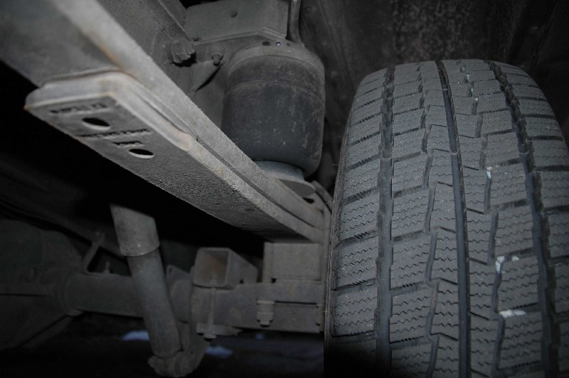

Im Galloper (HDPIC) habe ich Airlift verbaut. Die drücken wir echt LKW-Rollbälge und schaffen
pro Seite 400kg bei 7bar. Die Halterung ist allerdinge etwas "eingedeutscht", da ich die amerikanische Variante mit ´"Loch in den Rahmen bohren" nicht so toll fand.
Sieht ungefähr so aus und hält jetzt schon seit 2003 oder 2004 im Auto:

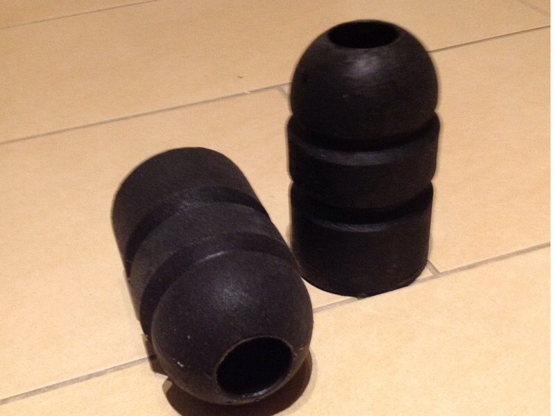

Beitragvon Barney-Nord » Dienstag 18. Dezember 2018, 19:32
Moin Zusammen

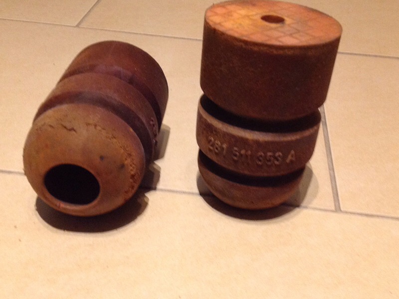

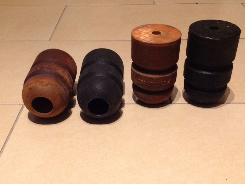

Anbei mal drei Bilder, zum optischen Vergleich zwischen den Originalteilen und den Nachbauteilen.
Optisch sind die Teile praktisch gleich, aber die Nachbauteilen sind aus einem Hartgummi und die originalen aus einer Art "festen Schaumstoff"
Wenn die Originalteile ein paar mal "aufschlagen" sind die relativ schnell hinüber, da dieser "Schaumstoff" doch recht empfindlich ist, gegenüber den Teilen aus Hartgummi.
Von mir klare Kaufempfehlung für die Nachbauten.
Außerdem gibt es die Originalen seit Jahren gar nicht mehr zu kaufen, von daher bleibt fast keine Wahl dazu. Ansonsten würden nur noch die Aircells von Klaus am Bodensee gehen.
Und keine Sorge, das sind vermutlich nicht die letzten beiden in dem eBay Angebot. Das waren schon vor zwei Jahren, wo ich die gekauft habe, die beiden letzten ;)
Und dann noch was zu dem, die Teile einzubauen, obwohl die Federn durch sind. Dadurch liegen die Eier nun dauerhaft auf und es gibt keinerlei Federung mehr. Kann ich nur dringend von abraten !
Axo, wenn jemand , die seit Jahren nicht mehr erhältlichen, kurz genutzten Originalteile haben möchte, kann man mich gerne per pn anschreiben, aber verschenken tue ich sie nicht, da ich dafür auch mal um die 100€ im Netz gezahlt habe.
Gruß Barney
Nachbau
Original

Re: Luftfederung, wo gibt es die?
Beitragvon Joerg » Dienstag 18. Dezember 2018, 19:45
wie ich geschrieben fahre ich die verstärkten Bulleneier seit 5 Jahren, da war auch eine lange Reise durch die Ukraine dabei.
Kann man sich nicht vorstellen wie die Straßenverhältnisse dort sind jenseits der großen Verbindung nach Lemberg.
Da gibt es Schlaglöcher, da passen halbe LTs rein.
Ich hatte in den 5 Jahren nie Probleme,
die Federung bleibt erhalten, sie wird unterstützt von den verstärkten Bulleneiern, die sind ja hohl und nachgiebig genau wie benötigt.

Beitragvon Barney-Nord » Dienstag 18. Dezember 2018, 19:54
Joerg hat geschrieben:
Wenn das so ist, dann ist das halt so bei dir. Möchte ja hier niemanden was vorschreiben, ich gebe nur meine persönlichen Erfahrungen und meine Meinung wieder.
Aber ich war nur verwundert, da du vorab geschrieben hast...
Beitragvon Joerg » Montag 17. Dezember 2018, 22:55
meine Federn hinten waren völlig durch.
Also wenn die Federn völlig durch sind, liegen deine Eier dauerhaft auf.
Sollte es anders sein, sind die Federn auch nicht völlig durch.
Gruß Barney
Beitragvon Joerg » Dienstag 18. Dezember 2018, 20:05
meine Federn sind durch und die Bulleneier liegen auf.
Das ergibt zusammen die richtige Federung.
Wie ich geschrieben habe: die Bulleneier sind ja hohl und auch weich genug um zu Federn, die sind ja nicht aus Stahl.
Aber eben auch stabil genug um ewig zu halten, trotz starker Belastung.
Warum sollte das auch ein Problem sein?
Gibt doch Autos da ist das ab Werk so mit der Gummidämpfung.
Barney, ich sehe Deine verstärkten sind wie neu, jedenfalls auf dem Foto.
Hast Du sie überhaupt schon mal verbaut?

Beitragvon Barney-Nord » Dienstag 18. Dezember 2018, 20:39
"Barney, ich sehe Deine verstärkten sind wie neu, jedenfalls auf dem Foto.
Hast Du sie überhaupt schon mal verbaut?"
Lach, ja du hast vollkommen recht, die Teile sind neu und soll ich dir sagen, warum ich die noch nicht eingebaut habe ?
Weil meine Federn durch sind ;)
Es gibt so Themen, wie Wasserabscheider oder Rostschutz oder anderes, da kommen die Meinungen selten zusammen ;)
Ich werde die erst einbauen, wenn ich neue Federn und alles drum herum ausgetauscht, bzw. saniert habe.
Übrigens hätte ich die originalen bei mir eingebaut, wären die innerhalb weniger Kilometer komplett zerbröselt, da die dafür nicht gemacht sind, ständig "Kontakt" zu haben.
Bei den Nachbauten wird das sicherlich gehen, sagst du ja selber, da die aus festem Hartgummi sind, aber ich baue die wie gesagt, erst dann ein, wenn sie ihre ursprüngliche Funktion wieder übernehmen können und nicht um meine hängenden Federn zu kaschieren.
Muss jeder für sich selber entscheiden....
Gruß Barney

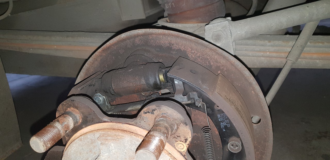

Beitragvon frarit » Dienstag 18. Dezember 2018, 21:17
Ok danke für eure Antworten.
Ich bin aber jetzt nicht wirklich schlauer.
Bei mir sieht es so aus:
Ich hoffe man erkennt was.
Was würdet ihr hier empfehlen?

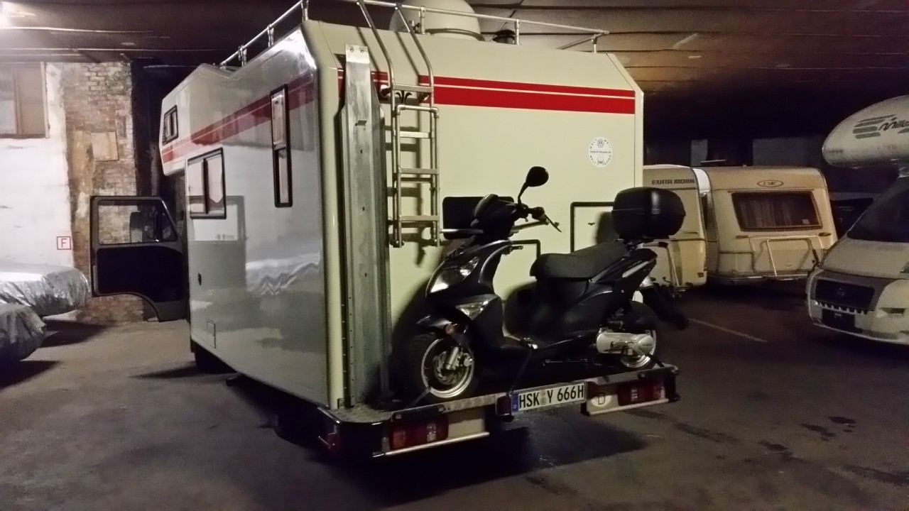

Zur Info: LT 40 mit Niesmann Aufbau und deshalb immer unter Volllast auf der Hinterachse wegen dem Moped.
