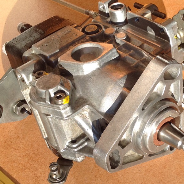

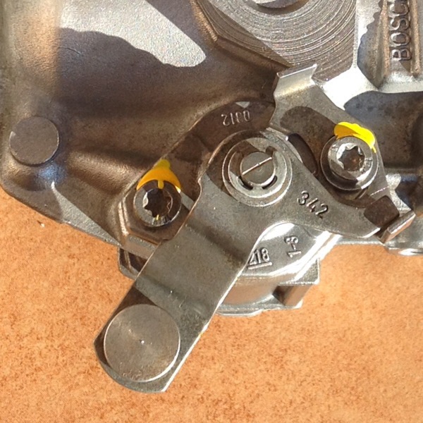

Moin Zusammen
Tiemo meint wohl den Hebel unten an der Einspritzpumpe, siehe Bild.
Hier auf dem Link isses auf der Zeichnung Nr. 39
http://dieselcatalog.online/en/bosch/04 ... 06013.html
Vielleicht hilft die Zeichnung ja bei der Problemsuche.
Falls du eine andere ESP hast, einfach mal die Nummer im Netz eingeben.
Gruß Barney
EDIT... Habe noch ein Bild gefunden und angehängt...
Hier habe ich gerade noch ein besseres Bild gefunden und mein Anschlaghebel hat die Nummer 1 461 901 342, gibt wie gesagt drei verschiedene !
Hier nochmal deutlicher zu sehen...
Unten im Bild der Anschlaghebel 1 461 901 342 für den Kaltstartregler. Vorausgesetzt die ESP hat die Nummer 0 460 406 013 - Achtung, es gibt drei verschiedene Anschlaghebel im Katalog !
SENDESCHLUSS

Beitragvon kuhtreiber » Dienstag 25. September 2018, 05:44
Guten Morgen,
Unglaublich wie viele Bilder Ihr von allen möglichen Teilen habt. :doppel_top: Das hilft immer. Also bei mir war es so wie Timo geschrieben hat, die Verzahnung am Blechhebel war rund gedreht. Vermutlich ohne laufenden Motor zu stark daran gezogen. Reparatur war damals beim Klaus vom See. Der hatte das Ersatzteil vorrätig. Seit der Reparatur hab ich ihn nie wieder zurück geschoben. Gruß von Axel aus dem Kochertal

Beitragvon Pille-Ente » Freitag 28. September 2018, 19:18
Hallo an die Schraubergemeinde!
Danke für eure Rückmeldungen und die Fotos sowie Teileliste , habe daraufhin mal eben den Hebel ein bisschen bewegt und festgestellt, dass er ziemlich viel Spiel hat und nicht nur Drehbewegungen zulässt. Es scheint tatsächlich die Verzahnung rundgenudelt zu sein. Ohne Ausbau der ESP dürfte da wohl nichts zu machen sein oder hat schon mal jemand geschafft, den Hebel bei eingebauter ESP aus- und eingebaut zu bekommen?
