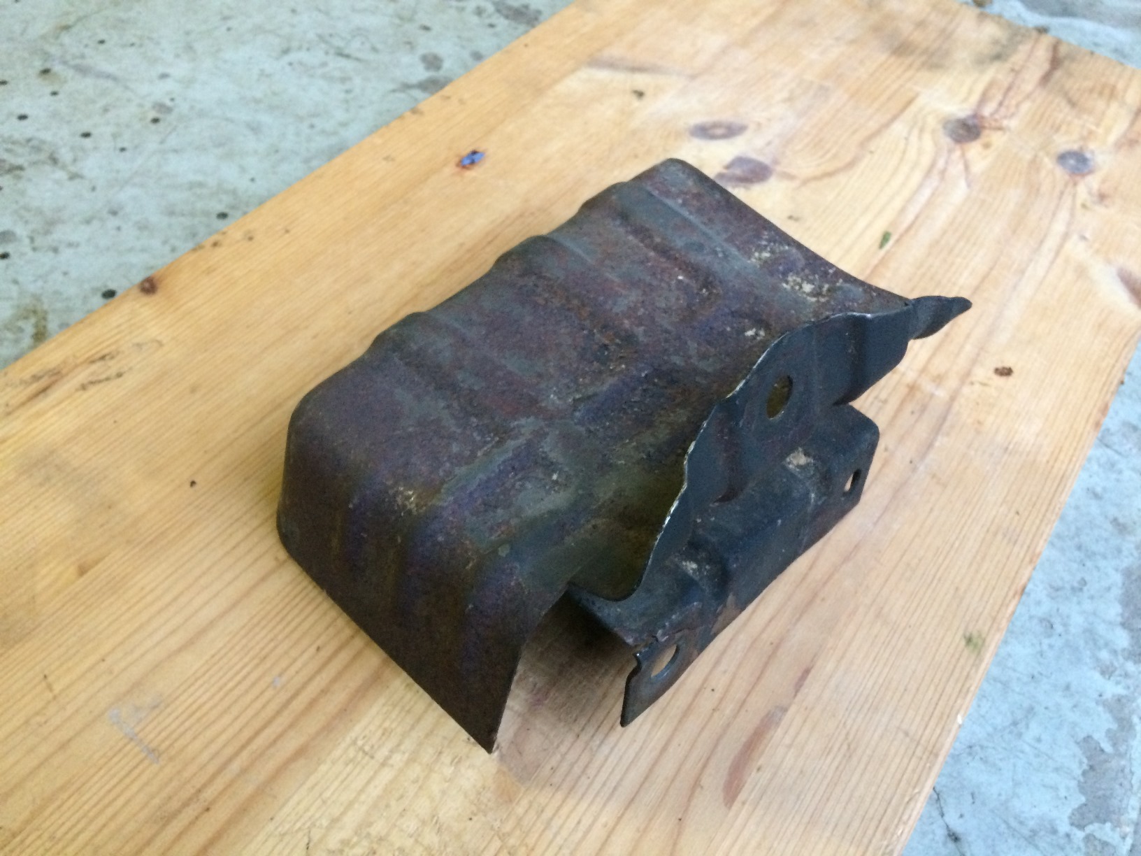

Hallo an die Schraubergemeinde,
weiß jemand, wo das Wärmeschutzblech(?) montiert werden muss?
Liegt seit dem letzten Motorwechsel herum und sollte bestimmt irgendetwas schützen.
Grüße, Dietmar

Oberhalb vom Anlasser am Motorblock.

Hallo Tiemo,
besten Dank, dann werde ich mal die Halterung dafür suchen.
Grüße, Dietmar

Hallo Dietmar, da gibt es keine Halterung, da sind einfach drei Gewinde im Motorblock.
