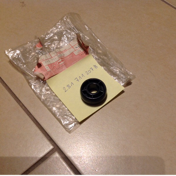

Ich hänge mal ein Bild in Sachen Einzelteile Schaltung bei und das eine oder andere Teil gibt es gar nicht mehr zu kaufen.
Du solltest deinen Teiletausch vielleicht erstmal bei der hellen Kugel siehe Bild belassen und dann erstmal schauen, ob es besser geworden ist.
Gruß Barney
Unten rechts die helle Kugel ist vielleicht interessant für dich. Den Rest kannst du fast vergessen.
Nicht mehr erhältlich !

am Wochenende werde ich das Mittellager tauschen und dabei dann direkt Getriebeöl wechsel. Ich erhoffe mir dann weicher schalten zu können und dass dieses lästige Schleifgeräusch (ich tippe da einfach mal aufs Mittellager) weg ist. Die weiße Kugel am Getriebe habe ich gewechselt, neue Manschette ist auch drauf und alles gereinigt und neu gefettet. Seitdem geht das Schalten schon wieder ziemlich definiert, aber irgendwie sperrt es manchmal immer noch ein bisschen.
