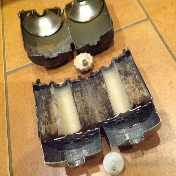

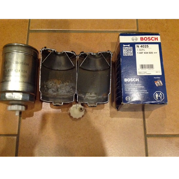

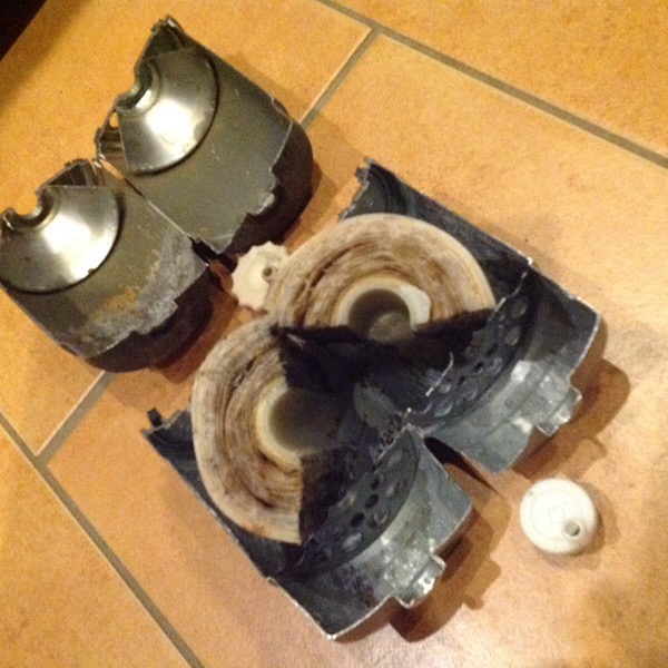

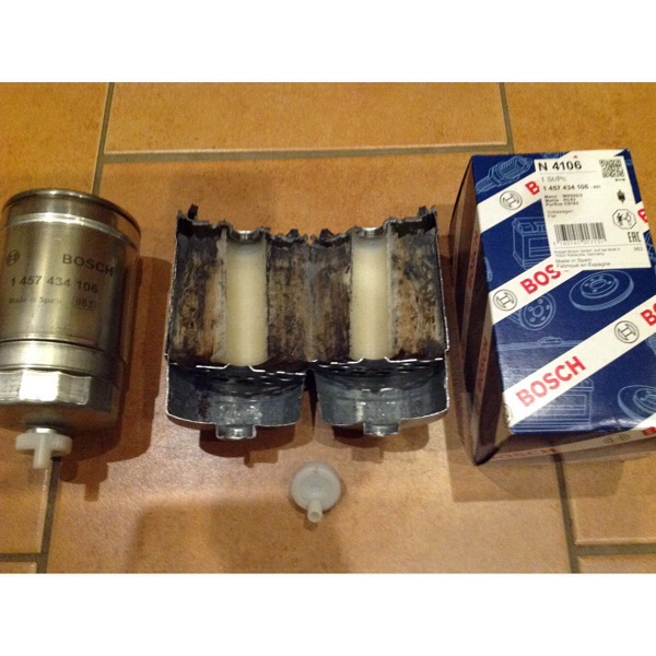

Anbei mal den bildlichen vor allem inneren Unterschied zwischen einem Wasserabscheider, der in den linken Radkasten gehört und dem Dieselfilter, der oft mit dem für den Radkasten verwechselt wird, aber in Wirklichkeit ausschließlich am Motor verbaut wird !
Das du den Wasserabscheider eigentlich nicht wirklich brauchst, darauf möchte ich jetzt nicht näher drauf eingehen.
Was du übrigens bei einem vier Wochen in eigenem Besitz befindlichen LT unbedingt beachten musst, findest du auch im
http://www.lt-Forum.de
Dort im sogenannten Wiki
Wann war der letzte Zahnriemenwechsel vom Hauptzahnriemen ? Wann der letzte Ölwechsel mit Filter ?
Einfach mal dort stöbern.
Anbei noch ein paar Bilder in Sachen Wasserabscheider / Dieselfilter
Viel Erfolg
Barney
Unterschied zwischen einem schraubbaren und und einem mit den beiden Anschlüßen oben.
Oben Wasserabscheider, unten Dieselfilter
Dieselfilter mit Filtereinlage
Wasserabscheider innen hohl
Oben der Wasserabscheider, praktisch nur eine leere Dose, darunter der Dieselfilter mit Filtereinsatz

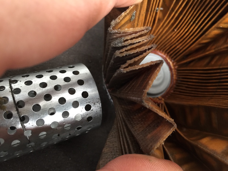

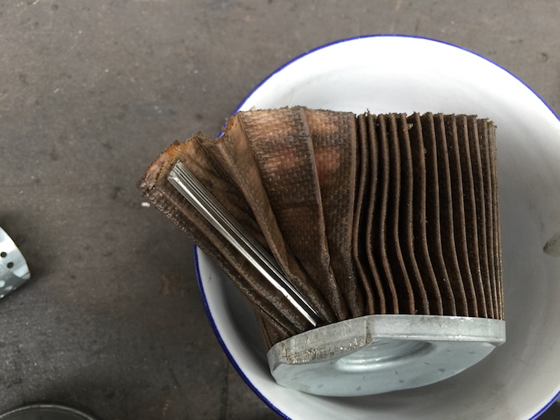

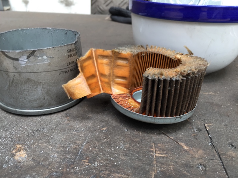

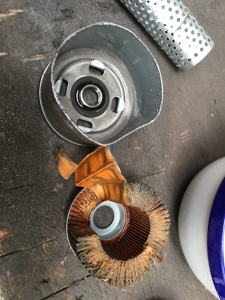

so, habe mir mal übers Wochenende etwas Zeit genommen, mit Freude durchs Wiki geschmökert und (von den recht engagierten Vorbesitzern) zwei Leitz Ordner mit Reparatur u. Wartungsanleitungen gelesen. Vielen Dank Barney für den Verweis ans Wiki!
Gestern Abend hab ich mich dann noch für ein paar Stündchen in einer Werkstatt eingemietet: Ölwechsel habe ich gemacht (nun ist auch das richtige Öl drin, und zuletzt hatte er einen doch recht hohen Verbrauch.. das werde ich jetzt aber nochmal genu dokumentieren), bei der Gelegenheit gab es auch einen neuen Ölfilter.
Dieselfilter-Wechsel hat sicherlich auch nicht geschadet, aber ich denke der sah von innen so aus, wie ein D Filter eben so aussieht: Schmodder oder Klumpen konnte ich nicht finden. Bilder kommen sofort.
Auch habe ich natürlich auf den Schlauch vor und nach dem Dieselfilter geschaut bereits vor dem Filterwechsel war die Leitung tiptop schaum- und blasenfrei.
Ich hatte ja davon gesprochen, dass der Leistungsverlust eben genau einmal so dramatisch aufgetreten ist. Am Freitag hatte ich es aber eben wieder, nur deutlich schwächer. Statt bestenfalls 110 (wenn man mal eben überholen muss) waren maximal vielleicht 80 drin, obwohl sich der Motor ganz normal anhört - nur eben schwach ist er.
Was ist der nächste Schritt? Bei einem ähnlichen Vorkommnis auf jeden Fall den Tank checken (Unterdruck) und Barney du sprichst davon, dass ich mich dann wahrscheinlich näher zu EZP kämpfen muss?

Re: Verliert schrittweise stark Leistung,erholt sich schlaga
Beitragvon Barney-Nord » Montag 23. Juli 2018, 21:13
Moin Valentin
Sorry das ich mich erst nach einer Woche melde, aber ich wahr tatsächlich mal ganz spontan eine Woche mit dem Lt "offline" an der Ostsee.
Also der Filter sieht ja wirklich gut aus, keinerlei Verunreinigung. Luft kannst du auch ausschließen, supi...
