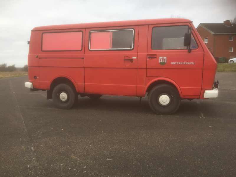

ich krame dieses Thema nochmal hervor, weil ich irgendwie immer noch vor habe die beiden hintersten Fenster aus meinem Fensterbus zu verschließen. Es passt einfach besser in mein Ausbaukonzept. Nun sehe ich zwei Möglichkeiten: Scheiben einfach durch gleich starke (3mm???) Aluplatten in Gummidichtung ersetzen oder einfach 1mm Stahlblech einschweißen.
Was ist besser, was ist einfacher?
Ich denke die erste Variante ist einfacher und auch wieder einfach rückbaubar, habe aber sorgen mit Dichtigkeit und Kontaktkorrosion. Aber vielleicht beides unberechtigt? Was meint ihr? Wer hat es schon gemacht?
Kann man eigentlich die alte Dichtung wiederverwenden und ist bei Demontage des Fensters die Dichtung zu zerstören?

Beitragvon Joerg » Dienstag 5. Februar 2019, 23:03
Hallo Thorben,
ganz klar die Variante mit den Dichtungen und Platten.
Da kein Kontakt kann es auch keine Kontaktkorrosion geben.
Die Dichtungen kannst Du ausbauen ohne zu schneiden.
Oder mach doch Deine Fenster einfach dunkel mit Klebefolie, das ist noch einfacher.
Um so große Bleche verzugsfrei einzuschweißen braucht man schon recht viel Erfahrung.

Ich habe mit "Extremisolator" von Reimo gedämmt. Weil das Zeug auch teuer ist, habe ich zwischen dünnere Platten Isolator Polystyrolschaum (Styropor) gegeben. Styropor alleine hat gute Dämmwerte, kann aber mit der Zeit quietschen. Wenn Du die Platten mit leichtem Übermaß zuschneidest und einklemmst, quietschen sie nicht! Man kann sie auch mit Sikaflex kleben.
Verwende kein Alu statt der Fenster, das ergibt ein galvanisches Element der Extraklasse! Schweißen verbrennt den originalen Korrosionsschutz! Das mit der Folie ist eine gute lowbudget Lösung! Lackierte Bleche mit Sikaflex auf die Falze kleben wäre die sauberste Lösung und würde ich bevorzugen!
Gummis wiederverwenden wird nicht funktionieren, die werden schon zu hart sein. Notfalls gibt es die Scheibengummi als Meterware, welche man an den Stößen verklebt.

und vielen Dank für eure Antworten. Mir ging es jetzt vorallem um die Frage, wie ich die Fenster verbauen kann und weniger noch um die Frage des Dämmmaterials. Aber auch da freue ich mich immer über neue Ideen und Input, allerdings glaube ich, dass für mich die Variante "Steinwollle-Kissen" die beste ist. Mein Lt ist mittlerweile in einem guten Zustand, aber bei weitem nicht perfekt und ich möchte mein Blech nicht bekleben und dann hat man bei möglichen Reparaturen das Zeug am Blech und bekommt es nicht ab.
Nochmal zu den Fenster: Bislang sind diese schon dunkel foliert und verbaut. Finde das auch okay und würde es so lassen. Allerdings würde ich irgendwann gern kleinere schiebefenster an den stellen einsetzen. und das geht halt nur, wenn da irgendwie eine blech drin ist. Aber ihr habt mir ja Varianten genannt. Ich habe zumindest verstanden, dass Schweißen nicht so gut wäre. Also besser kleben. Aber kriege ich ein Stahlblech denn sauber und bündig eingeklebt ohne, dass es immer nach "einfach draufgeklebt" aussieht?
Vielleicht muss ich erstmal ein Fenster rausnehmen, um mir mal wirklich ein Bild von der Situation zu machen.

mir gefällt die Idee Alu-Dibond-Platten in die Gummidichtung einziehen eigentlich am besten. Ist zwar von der Optik auch nicht das schönste, aber ist einfach. Richtig ordentlich auf Stoß eingeschweißt und verzinnt wäre sicher am schönsten, aber das muss man schon gut können dafür.
