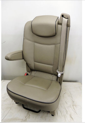

ich bin gerade am überlegen wie ich zwei Einzelsitze hinten im LT einbauen kann.
Gerade schwebt mir vor Sitze aus dem Espace zu nehmen mit dem passenden Schienen dazu.
Grund ist der Integrierte 3 Punkt Gurt. Siehe Bild.
Hat sowas schon mal einer Gemacht? Mit dem Segen vom TÜV?

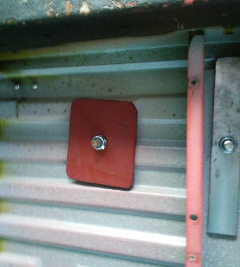

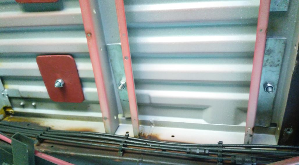

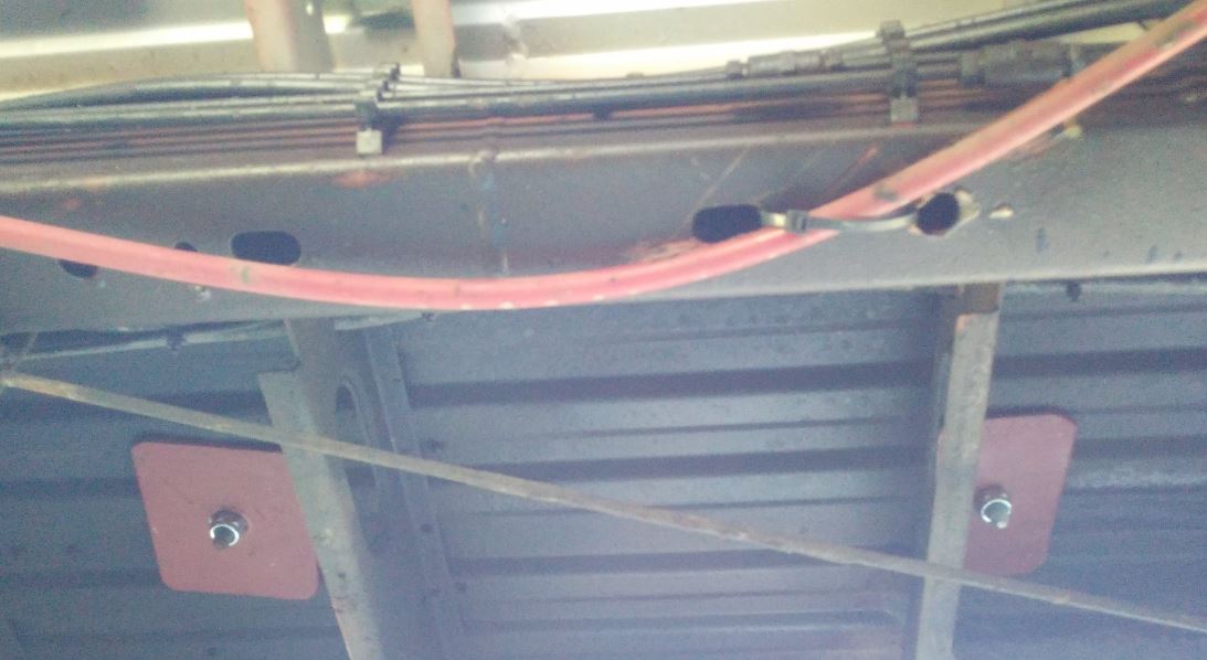

Hallo Philipp,
Ich habe so etwas gerade gemacht, zwar in Österreich, aber ich denke da wird es ähnlich sein.
Ich habe dazu zwei kurze Schienen aus der letzten Reihe des Espace verwendet und hinter dem Fahrer sowie mittig hinter dem Motor befestigt.
Vorgabe des TÜV war dafür eine ordentliche Befestigung, ähnlich neuer Gurtaufnahmen. Konkret sollte ich als Verstärkung Unterlegeplatten mit mindestens 50x50mm und 5mm Stärke, sowie selbstsichernde Muttern in Festigkeit 10.9 verwenden. Wo es möglich war habe ich die Verstärkungsbleche in die originalen Querträger für die LT-Sitzbänke eingeschraubt. Da die Stahlplatten dann nur 35mm breit sein konnten habe ich sie entsprechend länger gemacht, so etwa 130mm, was deutlich über den Vorgaben liegt.
Der TüV war sehr zufrieden damit, und mit einer Bestätigung dass es sich tatsächlich um zusammenpassende Schienen und sitze handelt war dann das mit dem Gutschten auch kein Problem mehr.
Ich hoffe ich konnte dir da weiterhelfen.

@Jakob: hast du die Platten dann von unten am Unterboden verschweißt?
Gibt es davon zuuufällig Bilder?

Beitragvon jakob_neu » Dienstag 15. Mai 2018, 14:11
Hallo Philipp,
Verschweißt habe ich die Platten nicht, da das nichts zur Tragfestigkeit beitragen würde, war vom TÜV auch nicht gefordert. Von oben habe ich leider gerade keine Bilder, müsste ich machen wenn ich wieder zum LT komme.

Beitragvon Granada » Mittwoch 16. Mai 2018, 10:57
Hallo Jakob,
perfekt genau das wollte ich sehen.
Von Oben ist nicht so wichtig. Werde die Schienen einfach in die Bodenplatte einlassen.
Hast mir sehr geholfen! Danke dir!
