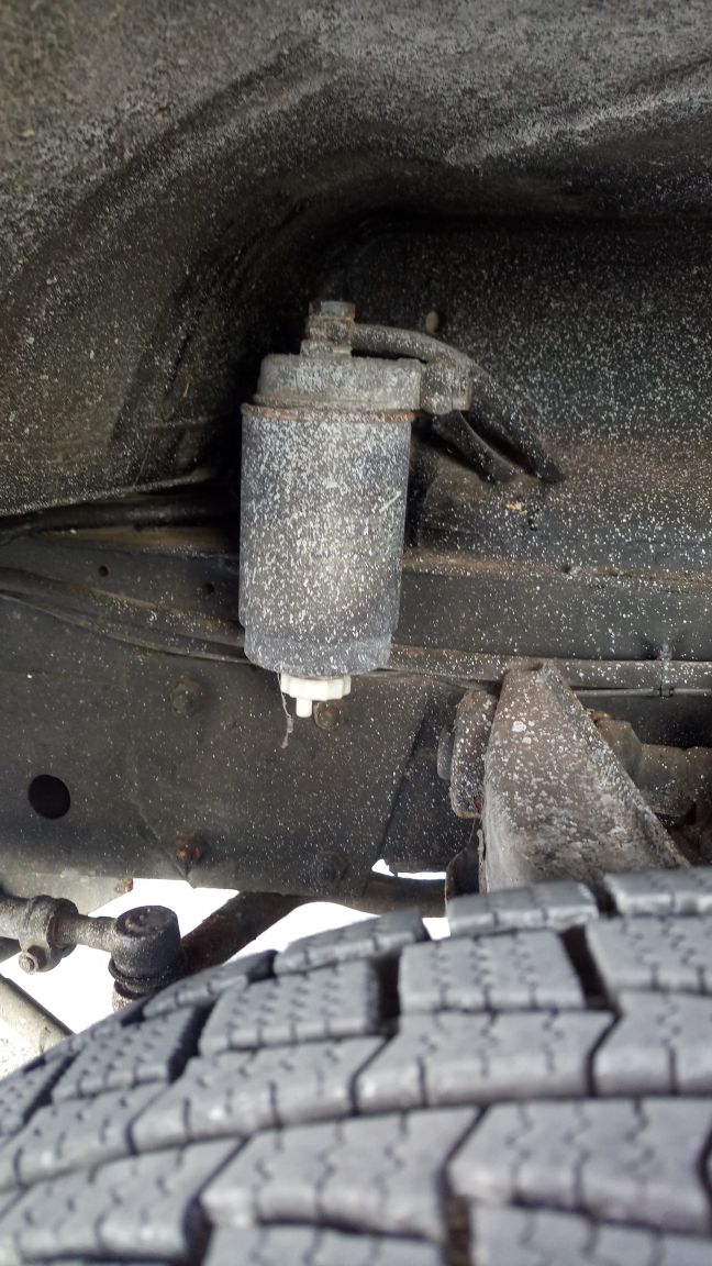

Vielleicht ha er im Radhaus vorne links noch einen Wasserabscheider verbaut, der mal irrtümlich durch einen Dieselfilter (sieht außen ganz gleich aus) ersetzt wurde. Dort im kalten Radhaus geht so ein Filter im Winter besonders gerne dicht.

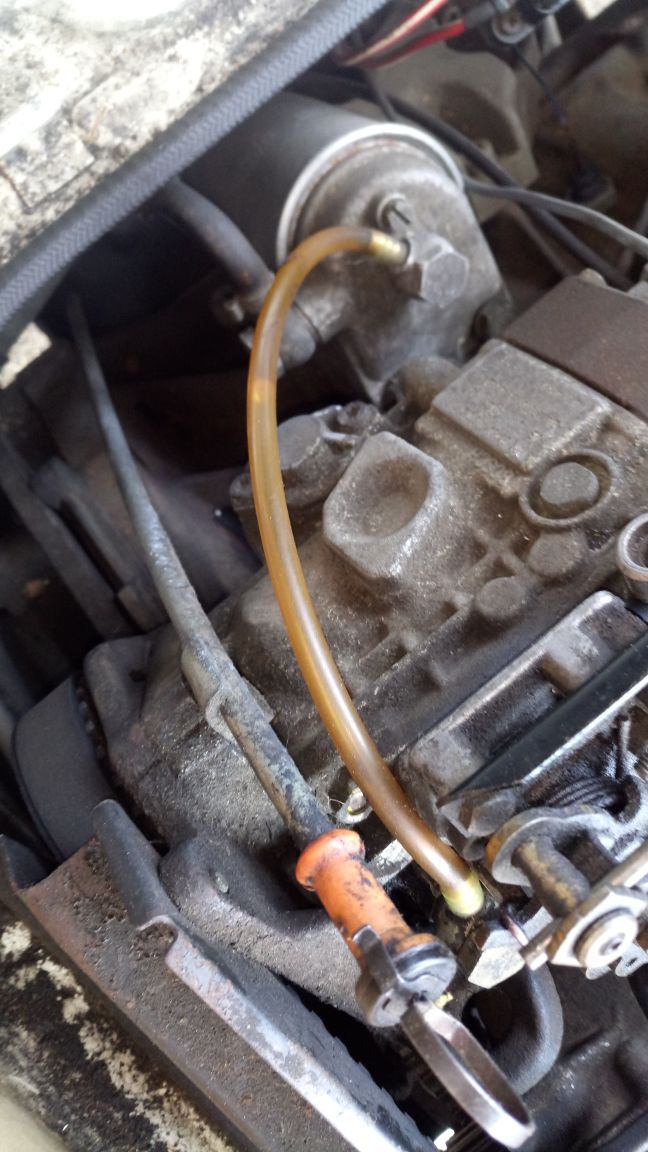

Hey, danke für deine Antwort. Habe schon vergeblich auf der rechten Seite danach gesucht. Hab ihn dann auch gefunden. Ich hab ein Bild angehängt wie er aussieht. Ich denke mal der wird noch original sein so wie der aussieht. Das Ding ist: Ich hab die Rändelschraube aufgedreht und es kam nichts...gar nichts. Sollte da nicht normalerweise wenigstens Diesel oder im besten Fall Wasser rauskommen? Die montiert man doch deswegen extra an der untersten Stelle, oder?
Hab auch gerade die Motorhaube aufgemacht um mir den mal anzusehen. Die kleine durchsichtige Leitung wo Diesel (denke ich mal) gepumpt wird, ist nicht komplett voll. Ich hänge mal ein Bild an, aber ich denke die sollte doch auch komplett ohne Luftblasen sein, oder? Nur ist die Hälfte davon Luft.
Danke für die Hilfe bisher :)
EDIT: Ist es möglicherweise mal eine Idee, den Wasserabschneider zu erwärmen bis etwas rausfließt? Oder riskiere ich damit nur meinen Wasserabschneider zu brechen?
Wasserabschneider. Es kommt nichts raus.

Damit aus der Ablassschraube etwas herauskommen kann, muss man den Abscheider (und auch den Filter, der meist ebenfalls einen Abscheider enthält) oben belüften. Dafür ist meist im Deckel (in deinem Fall in dem Halter, an dem der Abscheider / Filter angeschraubt ist) eine Belüftungsschraube. Weil nämlich der Tank das tiefste Teil der Anlage ist, herrscht hier Unterdruck.
Das kann ein Grund sein, warum nichts kommt.
Es gibt weitere Gründe wie Dieselpest im Abscheider, der eine Haut bildet (die muss man dann mit einem Schraubendreher durchstoßen),
oder halt eine Versulzung an einem irrtümlich montierten Filter, bei den derzeitigen Temperaturen mein Favorit.
Die Wasserabscheider haben ein zum Filter identisches Gehäuse, nur fehlt im Innern der Filtereinsatz, daher versulzen die normalerweise auch nicht. Normalerweise sind sie, um Verwechslungen vorzubeugen, mit einer Banderole versehen, auf der "Wasserabscheider" steht. Normalerweise ist es kein Verschleißteil, solange er nicht durchrostet.

Ich habe den Wasserabscheider doch noch aufgekriegt, danke :) Nachdem ich das Eis (irgendwas das ähnlich hart war zumindest), das drin war durchbrochen hatte, tropfte einiges an Wasser heraus. Ich hab ihn dann auch noch erwärmt um mehr rauszuholen. Danach ist er gleich viel besser angegangen und auch ohne Probleme gelaufen. Hab ihn dann kurz laufen lassen und hab mich ganz langsam vorgetastet. Bis zum 2ten Gang ging alles problemlos. Dann hab ich in den 3ten geschaltet und plötzlich hat er die Leistung unter der Last verloren und ging aus. Wenn er Leistung verliert und ich Vollgas gebe ohne Last, dauert es teilweise knapp eine Sekunde, dann gibt er tatsächlich Gas und fängt sich wieder.

Eigentlich würde hier ja schon vieles erwähnt, aber ich kann dir nur dringend empfehlen, deinen Wasserabscheider umgehend zu tauschen oder komplett zu entfernen.
Ich denke, das dieser vollkommen verschlammt sein wird und ich befürchte auch, das du vielleicht nicht um einen Tankausbau herum kommen wirst.
Wasserabscheider erneuern und den alten aufschneiden, bzw. schauen, was dort alles für Dreck und Modder drinne ist.
Vielleicht hat du sogar noch reichlich Wasser im Abscheider und da hilft dir dann auch das Zeugs von Molly wenig.
Zudem ist das Zeugs von Molly, was ich derzeit selber nach Algenpest, Wasser im Tank und vollständiger Tanksanierung, benutze, zur Vorsorge und nicht dafür gemacht, einen vollkommen versifften Tank inkl. aller Zuleitungen " pestfrei" zu bekommen.
Hierzu muss der Tank von innen gereinigt, bzw. ausgespült werden, was ich übrigens jedem mit einem 25-30 Jahre oder älter eingebauten Tank empfehlen kann. Ihr glaubt nicht, was da teilweise für ein Siff und Dreck drinne ist und vor allem macht es Sinn, den Tank beim Ausbau auf Rost zu überprüfen. Dieser bildet sich gerne zwischen dem Unterbodenschutz und dem Tankblech auf der oberen Seite vom Tank. Wasser läuft unter den Unterbodenschutz, sammelt sich dann darunter und lässt das Blech vom Tank von außen nach innen durchrosten. Als ich meinen Tank nach 33 Jäheren ausgebaut habe, weil ich Wasser in der ESP hatte, habe ich genau dieses Problem mit dem Rost unter dem Unterbodenschutz gehabt, allerdings zum Glück noch keine Durchrostungen' sondern nur anrostungen, die ich mit Brunox behandelt habe, bevor der Tank neu lackiert wurde.
So wie der Wasserabscheider auf Deinen Bild ausschaut, ist dieser vermutlich von innen stark angerostet und darum wird dann auch der ehemals durchsichtige Schlauch vom Dieselfilter zur ESP so dunkel verfärbt von innen.

Hey Paddy du machst dir gerade viel zu viel Gedanken über die Materie.
Wechsel einfach den Wasserabscheider mit der kostet nicht die Welt und schau wie er dann läuft.
Sollte er doch wieder nach kurzer Zeit wieder zu sein dann kannst du immer noch den Tank abbauen und reinigen.
Wie der Wasserabscheider aufgebaut ist weiss ich auch nicht denn ich habe beim DV Motor keinen mehr im Radkasten.
Bei mir ist nur die Ablassschraube am Filter vorhanden.
Also mach das erstmal und Berichte dann mal.

Jo die Ameise hat alles gesagt.....
Schraube den Wasserabscheider raus, baue einen neuen ein und fahre ein wenig und gucke was dann passiert....
Dein Wasserabscheider kostet nicht viel und wie schon mit dem Dieselfilter, mehrere besorgen...
Wenn dann immer noch Probleme auftreten, bzw. die Filter/Abscheider wieder verstopft sind, wirst du wohl den Tank ausbauen müssen, was zu zweit kein echtes Problem ist, solange du den Standardtank und keine AHK hast, die vorher demontiert werden muss, sowie bei mir...
Und wie der Wasserabscheider von innen aussieht, weiß ich auch nicht genau, habe aber hier noch meinen alten liegen und werde den mal mit der Flex durchtrennen und die Bilder dann Chris oder Gerald fürs Wiki zusenden.
Im Grunde ist es für dich gerade vollkommen egal, wie das Dingen von innen aussieht...
Mache dir keine weiteren Gedanekn, bevor du das nicht erledigt hast.
Spätestens wenn du deinen alten Abscheider ausgebaut und " ausschütteln" kannst, weißt du, ob du Pest oder sonstwas böses in der Zuleitung vom Tank her hast...
Aber ich vermute durch die Fehlerbeschreibung genau hier dein Problem... Ein völlig verdreckter und jahrelang nicht beachteter Wasserabscheider, sowie Dieselfilter und vielleicht sogar "Scheisse" und/oder Wasser im Tank... Schon alleine deshalb, weil es mit der Kanistermethode keine Probleme gibt. Ergo kann das Problem nur in der Zuleitung liegen !

Beitragvon tiemo » Montag 5. März 2018, 02:23
Moin Paddy!
PaDDy hat geschrieben:Weißt du wie der von innen aufgebaut ist? Mich hat es etwas stutzig gemacht das jeder schreibt dass es ein leeres Gehäuse ist.
Das ist definitiv so. Dort, wo beim Kraftstofffilter der Filterpapierpatrone eingesetzt ist, ist er einfach leer. Er funktioniert dadurch, dass die Strömung in dem größeren Querschnitt des Gehäuses langsamer wird und das spezifisch schwerere Wasser nach unten sinken kann, wo man es später ablassen muss.
PaDDy hat geschrieben:Als ich mit einem kleinen Schraubendreher von unten herumgestochert habe, kam ich aber nie weiter als 3-4cm. Ist das normal?
Nein, das ist nicht normal. Wie ich schon schrieb, wahrscheinlich hat schonmal jemand das Teil ausgetauscht und dabei dann irrtümlich einen wesentlich leichter erhältlichen und auch billigeren Kraftstofffilter eingesetzt. Du hast wahrscheinlich den Boden des Filtereinsatzes durchstoßen. Wenn du es genau wissen willst, schnapp dir die Flex und säge das Altteil in zwei Hälften, dann siehst du es.
PaDDy hat geschrieben:Ich glaube ich spamme das Forum gerade total zu mit meinen dauernden Fragen :-? aber ich finde halt auch keine Explosionszeichnung eines Wasserabscheiders und bin leider mit der alten Technik/Diesel Technik nicht ganz so vertraut.
Vielleicht melden sich ja auch noch die alten "Spezialisten", die früher aufgrund des Preisunterschieds normale Filter aufgebördelt, den Filtereinsatz entfernt und das Ganze wieder verschlossen haben.
Auf jeden Fall passt ein zugesetzter Kraftstofffilter im kalten Radhaus perfekt zu deinem Fehlerbild.

Für dich wird entscheidend sein, wieviel Wasser du in Diesel Filter und Abscheider hast.
Durch das Wasser im Tank entsteht dann in Sommer auch die Pest, vor allem, wenn der Lt kaum bewegt wird/wurde.
Aber trotzdem erstmal Filter und Abscheider wechseln und dann mal schauen.
Übrigens deine Luft in dem durchsichtigem Schlauch kann auch dadurch kommen, das du eine Undichtigkeit zwischen Tank und ESP hast... ZB ein nicht fest geschraubter Filter/Abscheider oder ein defekter Dichtring. In Sachen Luft in der Leitung musst du Im Grunde alles von ESP zum Tank kontrollieren, jeden Anschluss, jedes Bauteil.

Luft im Schlauch hat sich fast erledigt nachdem wieder Diesel geflossen war. Hab den durchsichtigen Schlauch jetzt mal aus Not gegen einen durchsichtigen Aquariumschlauch getauscht da der alte Schlauch so hart war dass er durch bloßes Anfassen schon fast abgefallen ist... Dauerhaft dieselfester Schlauch ist aber auch schon bestellt.
Das mit dem Sprit verloren hab ich nicht ganz angesprochen weil ich es schon nach einem Tag repariert hatte. Nur die Schelle am Einfüllstutzen war offen. Daher ist der immer hin und her gerutscht. Damit hab ich in Linkskurven dann mal kurz nen viertel Liter verloren :oops:
Hatte noch ne passende Schelle rumliegen - schnell getauscht, schon kam kein Tropfen mehr raus :grin:

Den Wasserabschneider hab ich jetzt auch bestellt (Danke für den Link!). Ich hab ihn davor nur nicht gefunden. Ich hatte gerade mal einen Ebay Shop gefunden und der liefert "momentan" nicht. War schon bei der dritten Seite bei Google. Über die VW Nummer (klar, ist ja auch nicht mehr bei CP erhältlich) hab ich natürlich auch nichts gefunden.
Den Wasserabschneider wollte ich schon wechseln nachdem er überhaupt in Frage kam, nur hab ich ihn einfach nicht gefunden :P
Filter ist ja bereits gewechselt. War sehr ungeduldig und der kam recht schnell.
Sobald der neue kommt, bau ich den alten aus, flex ihn auf und stelle ein Bild rein :)

PaDDy hat geschrieben:Hab den durchsichtigen Schlauch jetzt mal aus Not gegen einen durchsichtigen Aquariumschlauch getauscht da der alte Schlauch so hart war dass er durch bloßes Anfassen schon fast abgefallen ist...
Nicht wundern, der PVC-Schlauch ist oft schon nach 3 Tagen hinüber ;-)

Ich würde dir also empfehlen, den Abscheider jetzt am Anfang wöchentlich zu kontrollieren. Blöd ist es, wenn Wasser in die Einspritzpumpe gerät, weil ein Abscheider (auch der am Kraftstofffilter integrierte!) überläuft und der LT dann eine längere Pause machen muss, in der das Wasser sich absetzen kann (Dazu reichen ein paar Tage): Die Stahlteile in der ESP sind rostempfindlich, müssen aber sehr leichtgängig sein, damit die ESP funktioniert (Lamellenpumpe, Regelmechanismus). Wenn da was fest geht, ist die ESP oft überholungsbedürftig, und das kostet mindestens so viel wie ein neuer Zahnriemen.
PaDDy hat geschrieben:Den Wasserabschneider hab ich jetzt auch bestellt (Danke für den Link!). Ich hab ihn davor nur nicht gefunden. Ich hatte gerade mal einen Ebay Shop gefunden und der liefert "momentan" nicht. War schon bei der dritten Seite bei Google. Über die VW Nummer (klar, ist ja auch nicht mehr bei CP erhältlich) hab ich natürlich auch nichts gefunden.
Wie ich schon bemerkte, das genau ist der Grund, warum hier so oft das falsche Teil verbaut wird. Die Werkstätten wollen ja auch irgendwann mal fertig sein, und im Sommer funktioniert das auch.

Beitragvon PaDDy » Montag 5. März 2018, 14:08
tiemo hat geschrieben:
Das fände ich super und würde das auch gleich ins WIKI übernehmen, wenn ich darf! :-)
Klar darfst du! Ich hab ihn vorhin kurz ausgebaut und dann wieder eingebaut. Mittwoch kommt ja erst der neue :D (war mal wieder ungeduldig)
Es ist tatsächlich ein normaler Filter. Oben eine richtige Schlammschicht mit einer etwas zäheren Haut...über die Bilder wirst du dich freuen :grin:
Sieht genauso aus wie es nicht aussehen sollte :lol:
