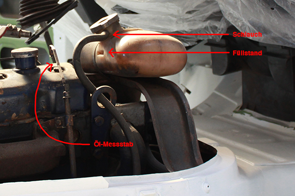

Das "Röhrchen" ist soweit ich das erkennen kann der Schlauch, der als Überlauf zum Wasserausgleichsbehälter führen sollte. Tut er das?
Die Markierung, die du nicht findest, ist etwa mittig auf der breiten Seite des Behälters in Form einer Kerbe zu finden. Wenn du bis oben hin Wasser aufgefüllt hast, ist wohl die überschüssige Menge durch das Röhrchen abgelaufen oder verdunstet?
Der Wasserverbrauch bei meinem Perkins war letzten Sommer bei längeren Autobahnfahrten auch etwas höher. Wie ich dann beim Wintercheck festgestellt habe, war das Wasser aber stark verdünnt und kaum noch Kühlmittel vorhanden. Nachdem das mal getauscht und in der richtigen Konzentration eingefüllt wurde, ist das besser. Vielleicht verändert das Kühlmittel den Siedepunkt; einfach mal spindeln.
Der Öl-Messstab ist so nicht original; da hat jemand einfach eine Mutter draufgedreht. Normalerweise geht er noch ein ganzes Stück länger nach oben und biegt sich dann wie eine Schlaufe als Griff. Der Ölstand sollte auch nur zwischen Min- und Max liegen, also nicht ganz bis zur Kerbe, sondern zwischen den eingravierten Beschriftungen. Sind die denn bei dir vorhanden oder ist es gar nicht der richtige Stab?

Beitragvon MrsRobinson » Mittwoch 28. Februar 2018, 19:33
Hi,
ja dann ist das Problem ja fast geklärt. Was zu viel Öl verursachen kann, weiß ich nicht, aber ich drück die Daumen, dass da noch alles gut ist.
Hast du denn den VW-Reparaturleitfaden zum Perkins? Ist auf jeden Fall hilfreich, um sich am Anfang zurecht zu finden. Kann man hier herunterladen: https://erwin.volkswagen.de/erwin/showHome.do
Zum Ausgleichsbehälter hab ich dir noch ein Bild angehängt; so wie das in deinem Video aussah, ist der bei dir mit irgendwas zugeschmiert. Kein Wunder, dass du die Kerbe dann nicht sehen kannst.

danke für den Link und das Bild. Ich habe ein Rep.Leitfaden mitbekommen. Nur das mir den AB hab ich mir nicht so genau angeguckt. Das Röhrchen sah ich dort nicht.
Ich habe mich auch schon gewundert, warum der AB so aussieht - vielleicht war er mal undicht und ist so irgendwie geflickt worden? Der Schwarze Schlauch am Einfüllstutzen fehlt meine ich auch.

Gerne. Ja, kann gut sein, dass jemand da irgendeine Kunststoffpaste drumgeschmiert hat. Der Schlauch, der bei dir unterm Auto hängt, dürfte aber genau der sein. Der führt vom AB nämlich einfach ins Nichts. Würde wie gesagt auch erklären, warum er das überschüssige Kühlwasser verloren hat. Schau das nochmal nach ;-)

Beitragvon MrsRobinson » Dienstag 6. März 2018, 16:06
Hallo Harm,
ich hab mal für dich in der originalen Betriebsanleitung von August 1976 nachgeschaut:
Ölstand muss zwischen Min und Max liegen. Mengendifferenz zwischen Min und Max beim Perkins-Diesel: 1,5 L
Bei anhaltend hoher Motorbeanspruchung sollte der Ölstand möglichst nahe der Max-Marke gehalten werden — nicht über die Max-Marke hinaus.
Es sind nur Marken-Motoröle zu verwenden, die die Spezifikation Mil-L-46152 oder API/CC erfüllen. (ich verwende 15-W40)
Die Ölwechselmenge beträgt beim Diesel-Motor mit Filterwechsel 11,0 L und ohne Filterwechsel 10,0 L.
Der Motor braucht nicht nachgespült zu werden.
Max. Ölverbrauch: bis 0,2 Liter/100km.
Die Motornummer befindet sich beim Dieselmotor auf der linken Seite des Kurbelgehäuses oberhalb der Einspritzpumpe (eingeschlagen).

Beitragvon harm-of-darkness » Dienstag 6. März 2018, 21:43
Danke für die Bilder !
Ja, ich bin nun auch zu der selben Meinung gekommen, gerade nachdem ich es mir nun mal genauer angesehen habe u. meine, dass es doch etwas schwieriger ist, als beim T3... einen Shop für eine neue Dichtung hatte ich nun sogar schon.
Ab der Motor Nr.: CG 511 458 hat der Perkins ja eine neue Ölwanne u. somit 8,5l statt 10l ohne Filter
Bei mir steht nun CG 011 711 oder so ... also alte Version ?
Ich hab nun 12l Öl abgelassen u. 9,5l aufgefüllt und siehe da...
Ergebnis
Der aktuelle Ölstand wird genau mittig zwischen MIN u. MAX angezeigt =)
