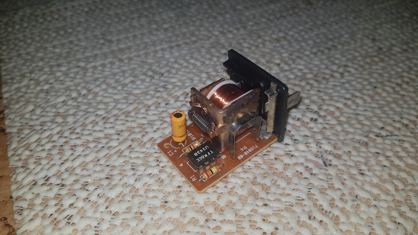

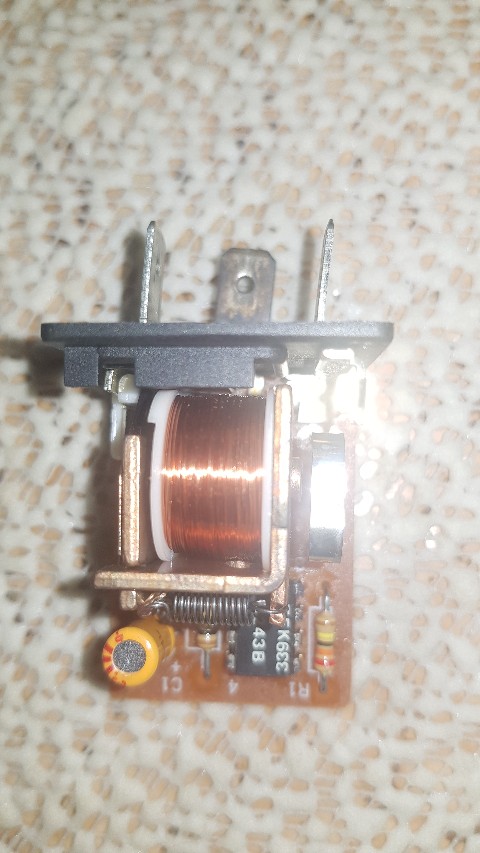

Schau dir doch erstmal das Relais innen an, hatte das auch schon und es war nur ein metallstreifen lose, welches ich wieder festgelötet hab. Aber paar tage später doch lieber ein neues relaise besorgt.
viewtopic.php?f=99&t=14412&hilit=+Relais

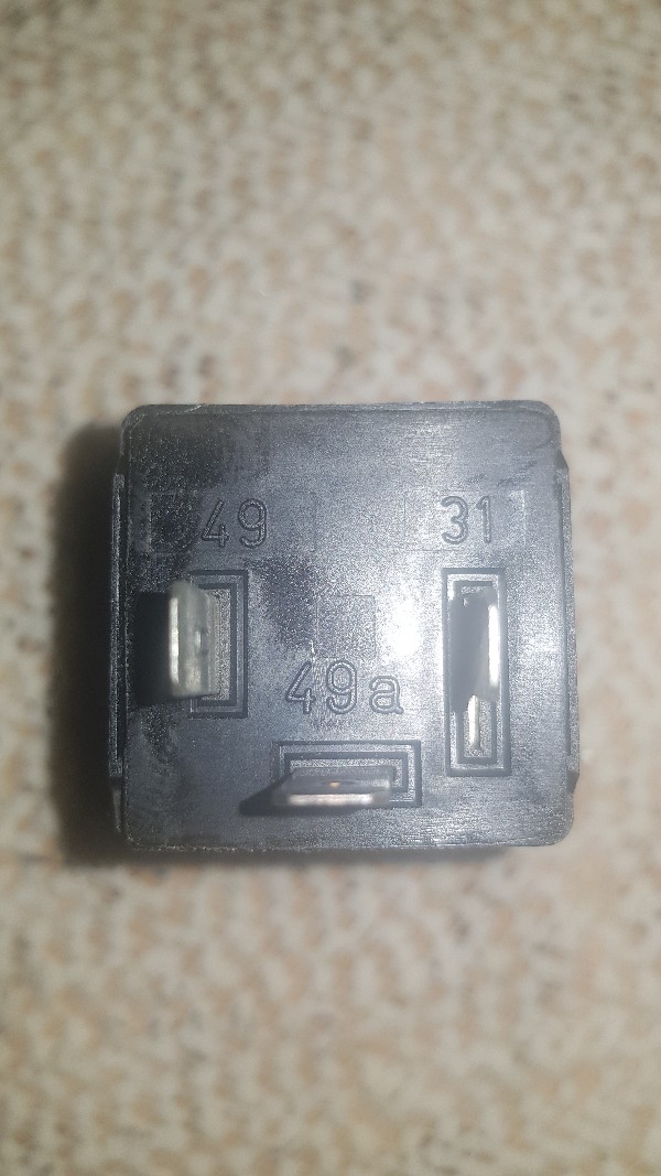

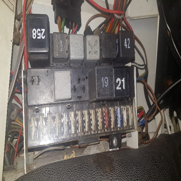

Beitragvon frarit » Donnerstag 9. November 2017, 22:58
Danke jabba
Ich hatte den Beitrag schon gesehen aber mein Relais sieht ganz anders aus.
Es ist das mit der Nummer 21
Oder gibt es noch ein anderes?

Beitragvon frarit » Freitag 10. November 2017, 00:06
Ich habe mal geschaut also sollte 31 Masse sein 49 Eingang und 49a Ausgang so laut Google.
Was ich jetzt aber trotzdem nicht verstehe wenn Warnblinker geht muss ja Strom ankommen oder wie ist das geschaltet.

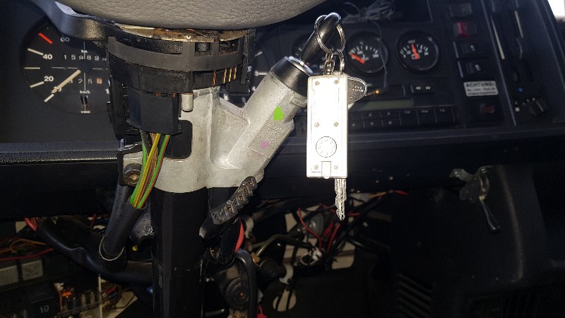

steck das Relais mal ohne Kappe in den Sockel, und drücke den Kontakt an der Magnetspule auf schliessen, bei eingeschalteter Zündung und eingeschaltetem Blinkerhebel für eine Seite, dann müssten die Blinker Leuchten, wenn in der Verkabelung alles ok ist. Auf 49 müsstest Du auch gegen Mass und eingeschaltetem Blinker bei Zündung, was messen können. Ich vermute eher, Du hast evtl. ein Problem am Lenkstockschalter.

Beitragvon frarit » Freitag 10. November 2017, 11:11
Also wie versprochen melde ich mich zurück um euch meine Dummheit zu berichten.
Also als erstes es geht wieder alles!
Ich habe vor einigen Tagen einige Anlagen und Abdeckungen verbaut. Unter anderem auch die Abdeckung für die Zentralelektrik. Und dabei muss ich an der Kabelei so rumgezogen haben das doch glatt der Stecker aus dem Lenkstockhebel gerutscht ist.
Kleine Ursache grosse Wirkung denn da hab ich zuletzt gesucht. Aber hinterher ist man immer Schlauer.

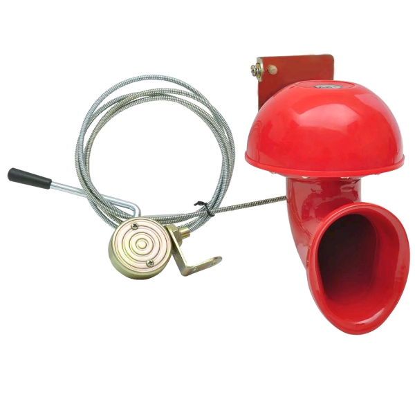

Ich habe ein Nebelhorn verbaut das ich auch brauche wenn andere Verkehrsteilnehmer der Meinung sind mich zu schneiden oder das ich doch schneller Fahren könnte.

Mit was wird denn das Horn betrieben? Es wird ja nicht, wie die "Sturmklingel" für´s Fahrrad früher, am Vorderrad mitlaufen, wenn man den Hebel zieht? Sieht jedenfalls laut aus, so was suche ich auch noch...

Das Horn wird mit 12V betrieben und über den seilzug die Lautstärke.
Hab dir mal sowas rausgesucht.
https://m.ebay.de/itm/Bullhorn-Nebelhorn-Bull-Horn-12V-Fanfare-Hupe-Kuhhupe-Bootshorn/141685423857
Mit so einer Klangdatei kenne ich mich nicht aus aber die Lautstärke ist ausreichend.
