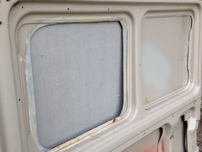

Beitragvon lemontree » Dienstag 13. November 2018, 13:42
Hallo Bernhard,
schön, dass du dich meldest.
Klingt doch schon mal gut, wenns gerade ist;)
Hast du also wirklich ein 1100 x 450 verbaut? Oder welches Fenstermaß?
Und wie klappte es mit dem Anpassen des Ausschnitts? Hast du ein Blech unten innenliegend gegengeklebt? Und lediglich die runden Ecken herausgetrennt? Ich habe diesen dickauftragenden Innenrahmen und frage mich, ob da wirklich ein 1100x450er reinpassen würde?
Weitere Infos deinerseits wären sehr interessant für mich!
Beste Grüße,
Marcel

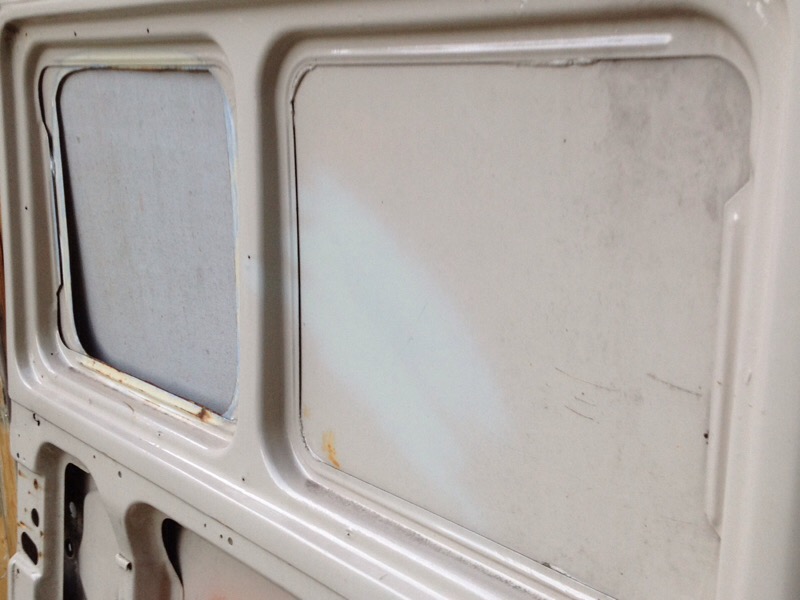

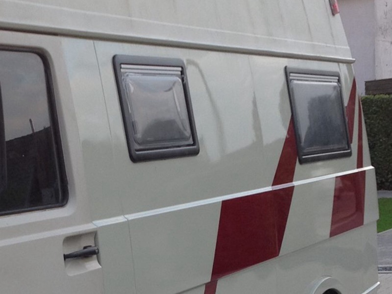

Beitragvon Barney-Nord » Donnerstag 15. November 2018, 01:53
Moin Zusammen
Für die Schiebetür mit original Fensterausschnitt gibt es kein passendes Fenster von Seitz !
Es gab mal bis vor einem Jahr oder so einen Schiebefenster-Nachbau für die Schiebetür mit original Fensterausschnitt, ist aber ausverkauft.
Was du nun machen musst, dazu hat Bernhard alles gesagt, wenn du dir ein Seitz S4 einbauen möchtest, brauchst du eine Tür, ohne Fensterauschnitt, in den du dann ein Fenster von Seitz einbauen kannst, welches dann etwas kleiner ist, wie das Originalfenster. In die jetzige Schiebetür würdest du nur ein Fenster einbauen können, welches den originalen Ausschnitt hat.
Ich habe auch zwei S4 Fenster und mit der Wölbung gibt es keine Probleme.
Nachtrag.... Mir fällt da noch was ein, nämlich dass die Schiebetür ohne Fensterausschnitt von Werk aus, so einen störenden Steg in der Mitte hat, eine Versteifung. Und auf Grund dieser Verstrebung (Ich versuche morgen mal ein Bild zu machen, habe hier noch so eine alte Tür im Garten stehen ) wird der Einbau eines größeren Fenster schwierig.
Aus diesen Grunde hast du im Grunde eher Glück, dass du die "richtige Tür" mit Originalfensterausschnitt schon hast, die hat diesen Steg/Verstärkung nämlich nicht !
Scheibe raus nehmen, mit der Abkantzange den Rand abkanten, neues passendes Blech vorbereiten, einschweißen/punkten Schweißnähte/Punkte glatt schleifen, spachteln, alles glatt machen und dann den neuen etwas kleineren Ausschnitt des neuen Fenster, zB S4 ausschneiden. Mein H Gutachter hat das S4 übrigens als historisch anerkannt.
Barney
Seitz S4 , Einbau 2016

Beitragvon Barney-Nord » Donnerstag 15. November 2018, 21:46
Moin Zusammen
Wie angekündigt hier mal eine bildliche Ansicht, was den hinderlichen Mittelsteg bei einer Schiebetür ohne Originalfensterausschnitt betrifft.
Dass ist meine alte Originaltür von einem Kastenwagen und der Vor-Vorgänger hat, aus dem Grund mit dem Mittelsteg, auch nur ein kleines Fenster eingebaut, siehe kleinem Auschnitt im Blech.
Dieser unfachmännische Einbau war übrigens auch der Grund dafür, dass im Laufe der Jahre, massiv Wasser in die Schiebtür gelaufen ist, aus der Schiebetür in der hinteren Ecke das Wasser wieder hinausgelaufen ist und ich dadurch auch noch Rostprobleme in der hinteren Ecke der unteren Schiebetürführung hatte.
Ich habe dann die durchgerostete Tür gegen eine rostfreie Tür mit Originalschiebefensterausschnitt getauscht.
Also gut aufpassen beim Einbau und vor allen die richtige Dichtmasse/ Abtupfbar verwenden.
Gruss Barney
