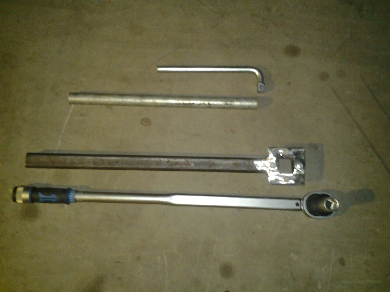

Heute habe ich mir einen massiven Gegenhalter geschweißt, dieser hat einen sehr langen Hebel, welcher gegen den Boden abstützt. Dann konnte ich die Zentralschraube von oben lösen. Das hat sogar sehr gut geklappt, es war noch etwas Platz zum Kühler.
Was dann heute nicht geklappt hat, war die vier Schrauben im Schwingungsdämpfer zu lösen. Es lag nicht am Platz, sondern am passenden Werkzeug. Ich hatte mit Inbus gerechnet, es scheint aber xzn zu sein. Weißt du zufällig, welche Größe?
Vielen Dank. Ich berichte weiter, ob alles geklappt hat.

Reisefreund hat geschrieben:Heute habe ich mir einen massiven Gegenhalter geschweißt, dieser hat einen sehr langen Hebel, welcher gegen den Boden abstützt. Dann konnte ich die Zentralschraube von oben lösen. Das hat sogar sehr gut geklappt, es war noch etwas Platz zum Kühler.
Dann scheint das also zu funktionieren - ich habe es noch nie ausprobiert, aber es kam mir immer extrem knapp vor ;-)
Reisefreund hat geschrieben:Was dann heute nicht geklappt hat, war die vier Schrauben im Schwingungsdämpfer zu lösen. Es lag nicht am Platz, sondern am passenden Werkzeug. Ich hatte mit Inbus gerechnet, es scheint aber xzn zu sein. Weißt du zufällig, welche Größe?
Es ist ein normaler 6-er Inbus. Das Lösen klappt meist besser, bevor man die Zentralschraube löst, da der Dämpfer dann definiert sitzt, durch den Gegenhalter sicher festgehalten wird und die Zentralschraube wohl den Dämpfer durch das brachiale Moment etwas zu Gunsten des Lösens verformt. Wichtig ist, nicht irgendwie mit den hakenförmigen Inbusschlüsseln zu probieren, sondern eine Nuss in gutem Zustand zu verwenden und sicher zu stellen, dass diese auch ganz im Inbus-Sitz steckt. Wenn alle Stricke reißen, opfere die Zahnriemenscheibe, indem du diese einige mm vom Schwingungsdämpfer (die Anlaufscheibe für den Riemen gehört noch zu diesem, mach ihn nicht kaputt!) an den Gewinden mit der Flex einschneidest. So ein neues Zahnriemenrad kostet ca. 15EUR, gibts zB. von Febi. Auf jeden Fall auch neue Inbusschrauben verwenden. Ich hatte auch gerade das Vergnügen und habe bei VW 13EUR für die 4 Schrauben geblecht. Das geht im Zubehör sicher auch preiswerter. Auf jeden Fall aber wieder hochfeste Schrauben (12.9) nehmen, denn auch deren Inbus-Aufnahme ist fester und dreht nicht so leicht rund.
