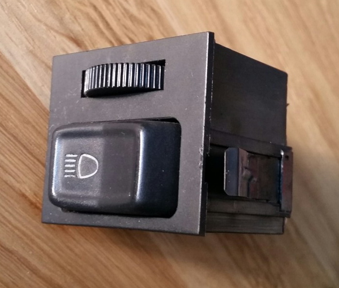

Beitragvon NiDoHeKaRa » Sonntag 26. Mai 2019, 20:51
Hallo Tiemo,
danke für deine Nachricht. Ich habe heute den Lichtschalter ausgebaut, aber der schein neuer zu sein. Unser Sven Hedin wurde 1986 zugelassen. Kontakt 58 e scheint nicht angeschlossen gewesen zu sein und ist auch nicht beschriftet. Das lustige ist, wenn ich zwischen 58b und dem was 58e sein sollte messe, kann ich mit dem Poti den Wiederstand variieren.
An 58 kommt ein graues Kabel. An 58b ein grau/blaues. An 30 ein rotes. Ich habe auch unter die Armatur geschaut, ob sich das Kabel nur gelöst hat, habe aber kein freies Kabel entdecken können.
Gelten deine Angaben auch für den neueren Schalter?
Übrigens: wie bekommt man die Gummiknöpfe von den Heizungsreglern ab?
NiDoHeKaRa
Beiträge: 16
Registriert: Mittwoch 17. Oktober 2018, 21:56
Wohnort: München
Fahrzeug: LT 28, Sven Hedin 1986 75 kW
Re: Tachobeleuchtung reparieren
Beitragvon tiemo » Sonntag 26. Mai 2019, 21:36
Hallo Dominik!
Da hast du noch den älteren Schalter mit der "321" anstelle der "323".
Dort sollte der zweite Poti-Anschluss intern mit dem Standlicht verbunden sein, der "58" mit dem grauen Kabel. Prüfe mal, ob bei angestecktem Schalter und eingeschaltetem Standlicht am grau/blauen Kabel Spannung ankommt, die man mit dem Poti verstellen kann. Falls ja, das Kabel weiter verfolgen und die Unterbrechung suchen.
Die Gummiknöpfe der Heizungsverstellung bekommt man in der untersten Position ab, dort sind die Schlitze im Gehäuse etwas breiter. Einfach runterstellen und vorsichtig abziehen.

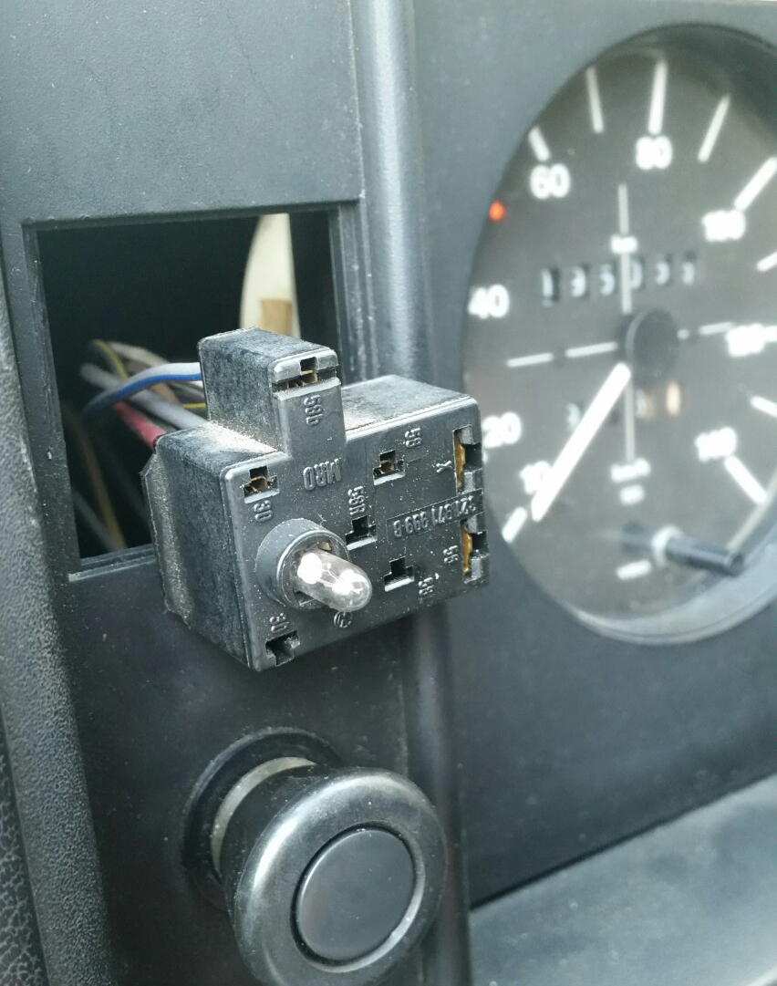

Beitragvon Julian - JA ontour » Sonntag 1. November 2020, 17:15
Hallo Ihr Lieben,
erst mal vielen Dank für eure ausführliche Diskussion sie hat mir sehr geholfen!
Von meinem Lichtschalter Blog kommt ein rotes Kabel und es hängt einfach so in der Luft… Habt ihr eine Idee was das sein könnte und wo das hin möchte?
Die Heizungsleuchte ist noch aus und die Leuchte im Lichtschalter ist durchgebrannt...
Vielen Dank
liebe Grüße
Julian
VW LT 40 D - BJ 1985 - 102PS TD
Dethleffs Wohnwagenaufbau
Julian - JA ontour
Beiträge: 6
Registriert: Samstag 4. Juli 2020, 18:13
Wohnort: Wir wohnen in unserem LT-fant und sind auf Europa-Reise
Fahrzeug: LT40D WoMo BJ 1985 2,4 Turbodiesel 102PS TD
Beitragvon tiemo » Sonntag 1. November 2020, 18:02
Hallo Julian!
Julian - JA ontour hat geschrieben:Von meinem Lichtschalter Blog kommt ein rotes Kabel und es hängt einfach so in der Luft… Habt ihr eine Idee was das sein könnte und wo das hin möchte?
Das rote Kabel an "30" möchte an Klemme 30 (Dauerplus). Kann man im H-Feld der ZE mit dranstecken.
Julian - JA ontour hat geschrieben:Die Heizungsleuchte ist noch aus und die Leuchte im Lichtschalter ist durchgebrannt...
Die Heizungsleuchte ist ein gestecktes Birnchen, es gibt das in zwei Ausführungen, einmal als Steckfassung mit fest eingeschweißtem Lämpchen, oder als Fassung, in die ein T5-Glasssockelbirnchen passt. Es wird von hinten oberhalb des Heizungsdrehschalters eingesteckt.
Das Birnchen im Lichtschalter ist ebenfalls so eine gesteckte Fassung.
