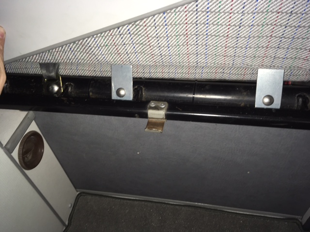

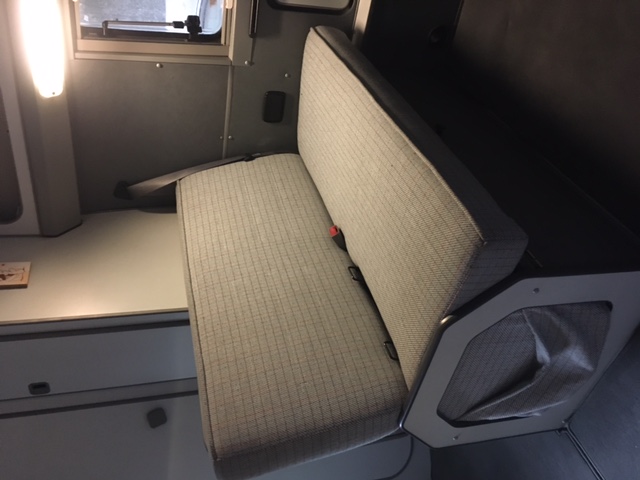

Hallo, habe die originalen Befestigungspunkte des Isofix Halters genommen und dort 2 massive Brechstreifen angeschraubt. Diese dann passend gebogen und somit neue Befestigungspunkte in der für mich passenden Position geschaffen.
Zum 3 Punkt Gurt hatte ich hier schon mal in einem anderen Thread Bilder gepostet.
