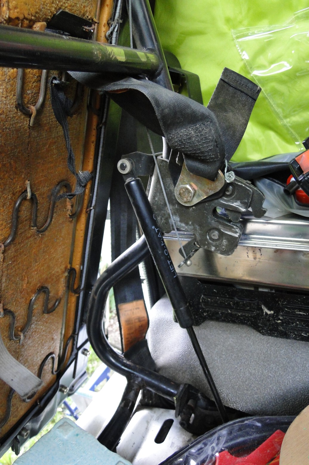

wir haben eben endlich unsere Doppelsitzbank eingebaut.
Nun stellt sich die Frage nach der Befestigung der Gurte.
Das Gutschloss für den mittleren Sitz wird hinter dem Gutschloss des Fahrersitzes montiert, soviel wissen wir schon.
Das Gurtschloss für den Dreipunktgurt des rechten (äußeren) Sitzes (Pos. 20) und der Beckengurt des mittleren Sitzes (Pos. 30) werden am Bankgestell (Position 21) montiert.
Ich finde die Zeichnung von VW etwas missverständlich.
Ich würde grundsätzlich davon ausgehen, dass die beiden Gurte an der hinteren Position 21 angebracht werden (diese Position gibt es ja 2x).
Wenn ich die Zeichnung richtig interpretiere, dann wird die Schraube von vorne verschraubt (die flache Metallöse von Pos. 30 zuerst und darüber die abgewinkelte Metallöse von Pos. 20).
Allerdings ist mein Gurt Pos. 20 dann viel zu lang. Mein erster Gedanke war, dass das daran liegt, dass ich evtl. nicht die Originalgurte dazu bekommen habe. Aber auch die Originalteile von VW sind wohl 95 cm lang. Laufen die Gurte irgendwie unter der Bank noch um Rohre?
Könnte jemand von euch die Befestigung in seinem LT für uns abfotografieren?
Das wäre super hilfreich!
Vielen Dank schon mal und liebe Grüße
Sarah

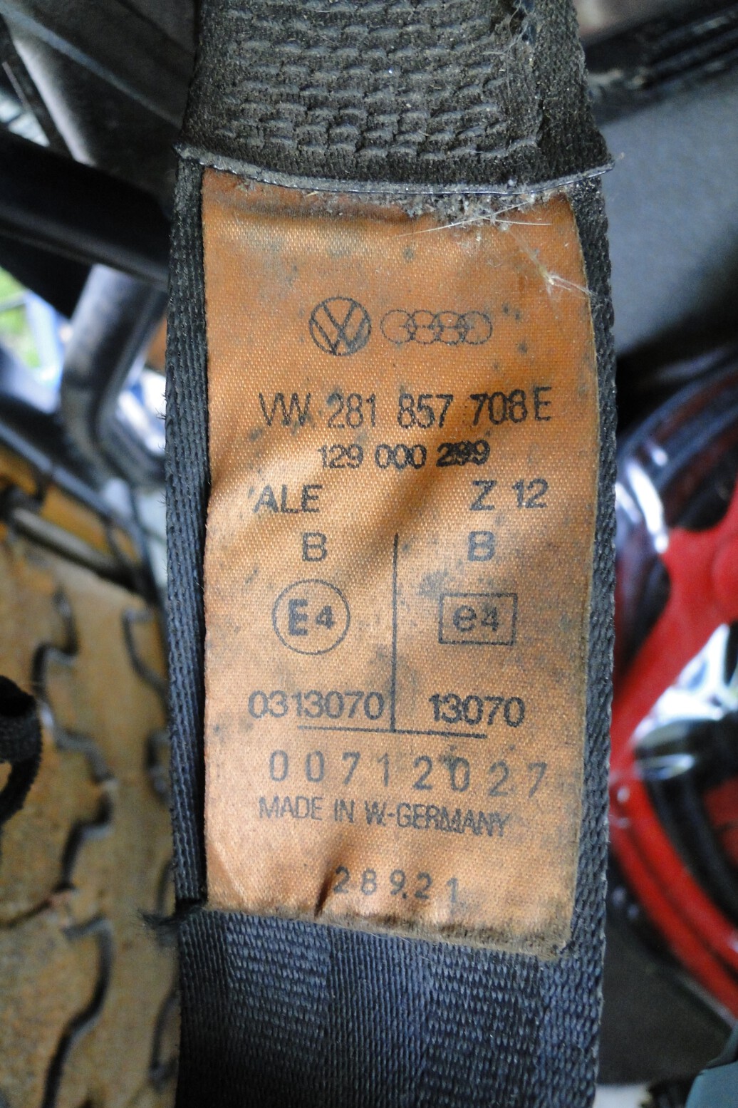

Beitragvon Simon37194 » Mittwoch 2. August 2017, 10:59
Guten morgen Sarah,
hier ein paar Bilder von meiner Sitzbank. Einer der Vorbesitzer hat diese mal nachgerüstet und ich kann nicht sagen ob es sich um den originalen Beckengurt handelt. Kann man anhand der Nummer aber nachvollziehen.
Die Anschnallgurte sind wie von Dir vermutet in dem hinteren Teil 21 von vorne verschraubt. Um die Rohre läuft bei mir nichts und der Beckengurt ist auch sehr lang. Es reicht aber um sich richtig fest anzuschnallen.
Simon

Beitragvon sarah » Mittwoch 2. August 2017, 15:40
Vielen herzlichen Dank für deine Mühe!!!
Deine Fotos sind wirklich sehr hilfreich.
Genauso habe ich mir das vorgestellt, mein Gurtschloss ist nur leider zu lang.
Das muss ich nun eben nachbestellen, ist aber nicht so wild. Gibts ja noch.
