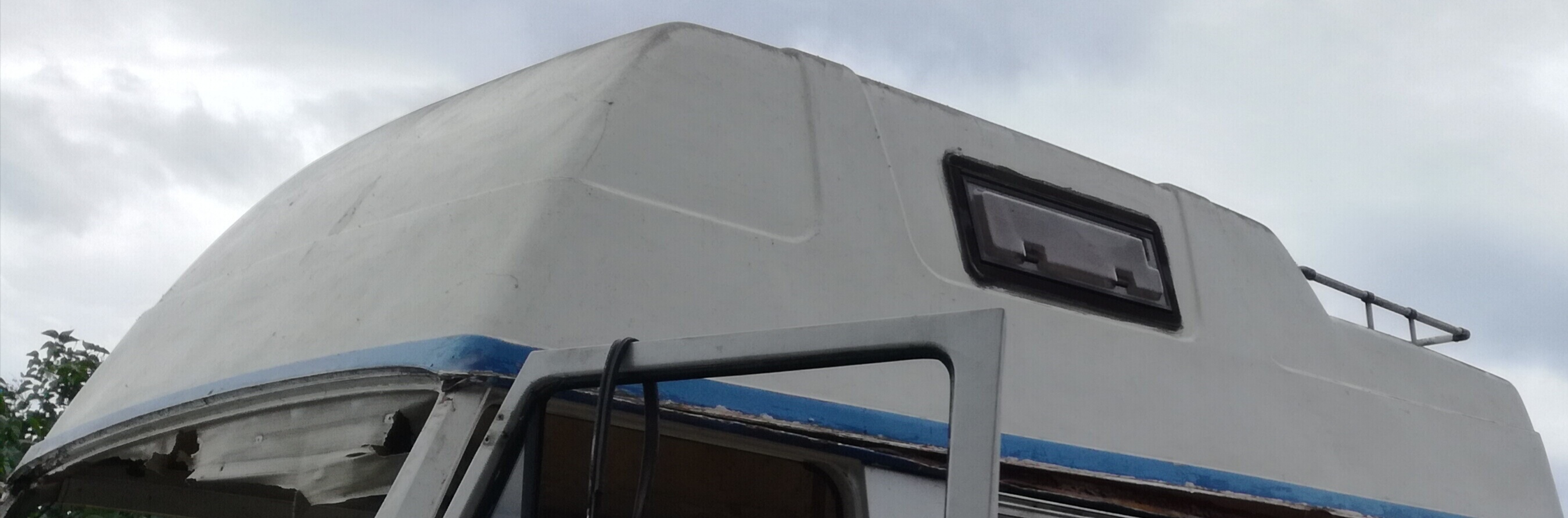

Ps:...wenn Du allerdings damit meinst, das Dach sieht so aus wie beim Florida, dann ist es aus dem Zubehör..d.h. Hersteller feststellen, und den kontaktieren, falls es den noch gibt. Stell doch mal Bild ein vom Dach ein...vielleicht kann ich Dir dann weiterhelfen...ich hatte mal eine WoMo-Firma, und habe noch so einiges an Gutachten aus der damaligen Zeit..
Re: Hochdach Abe/Florida Hochdach Betriebserlaubnis gesucht
Beitragvon Tramp93 » Freitag 14. Juli 2017, 00:55
Vielen Dank für die Aufschlussreiche Antwort. Ich hab mit westfalia gesprochen und eine ähnliche Info erhalten. Den Hersteller des Daches versuche ich morgen herauszufinden.
Anbei ein Foto zur Klärung.
Beitragvon Daniel Schulz » Freitag 14. Juli 2017, 12:21
von vorne sieht mein Hochdach ähnlich aus, das ist von der Firma Nordlicht, die scheint es aber schon ziemlich lange nicht mehr zu geben. http://www.lt-forum.de/forum/messages/5059.htm
AAC gibt es in Henstedt-Ulzburg auf jeden Fall auch nicht mehr.
Viel Erfolg.

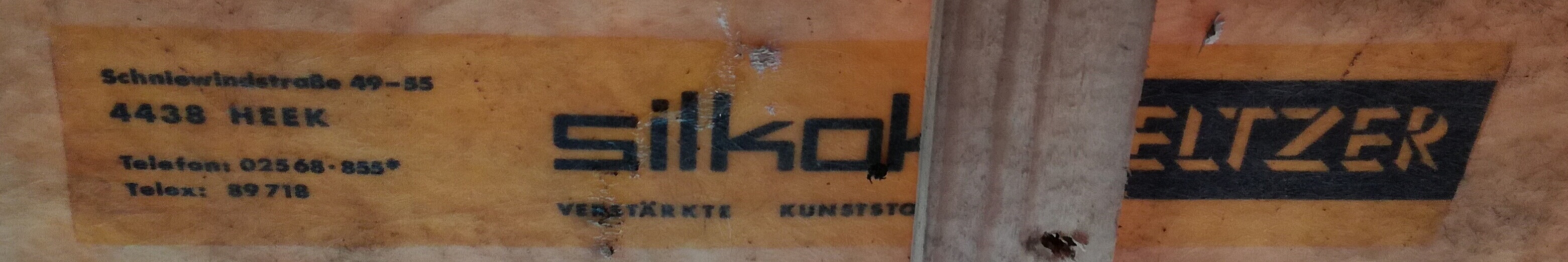

Beitragvon Tramp93 » Freitag 14. Juli 2017, 19:27
Das Dach kommt aus Heek, anbei ein Foto
