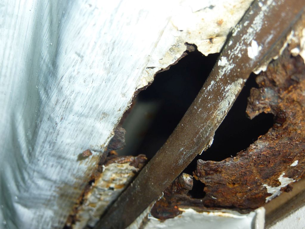

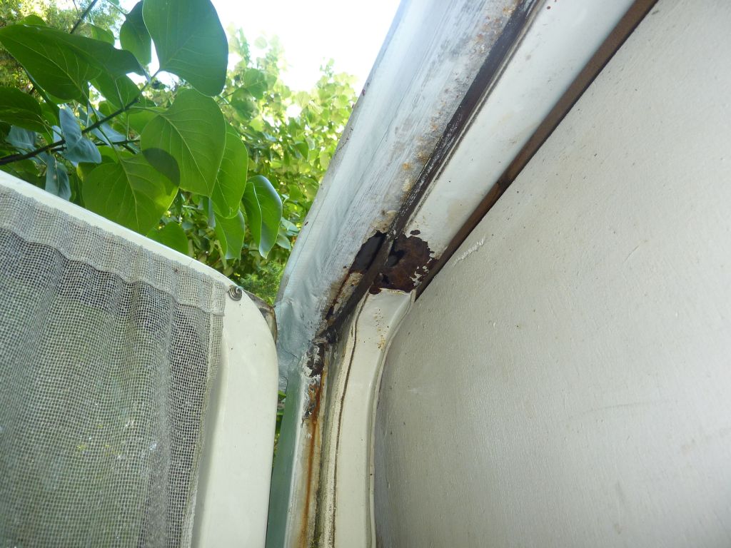

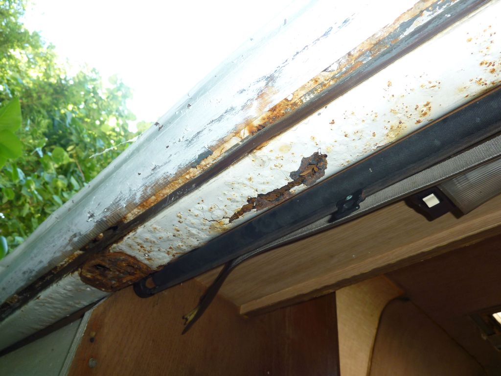

Liebe LT-Fahrer,
ich hatte letzte Woche Urlaub und habe mir die offenen Baustellen bei meinem kürzlich erworbenen LT genauer angeschaut und mit dem Ausbau der Möbel begonnen, da (auch) innen umfangreich saniert werden muss.
Was mir aber am meisten Sorgen macht ist der schlechte Zustand des Holms und der Regenrinne hinten... der Holm ist hier teilweise schon durchgerostet. Die Regenrinne an sich sieht aber nur hinten so schlecht aus. Die seitlichen Regenrinnen haben wenig bis gar keinen Rost. Mit dem Endoskop habe ich durchs Rostloch in den Holm geschaut - sieht nur hinten so übel aus. die seitlichen Holme sind innen (soweit ich das erkennen konnte) rostfrei.
Meine Frage an Euch: Liege ich richtig mit der Annahme, dass zum Instandsetzen des Holms und der Regenrinne das Hochdach runter muss oder hat jemand so etwas schon mal bei montiertem Hochdach repariert? Gibt's den hinteren Dachholm irgendwo noch als Ersatzteil oder muss man den anfertigen lassen? Wäre eine Alternative hier evtl., die verrosteten Bleche herauszutrennen und neue Bleche wieder in den Holm einschzuweißen?
Bin gespannt auf Eure Rückmeldungen! Werde mich in Zukunft wohl öfter hier melden. Habe das Forum die letzten Wochen intensiv durchstöbert und bin begeistert mit wie viel Enthusiasmus die alten Schätzchen am Leben gehalten werden. Mein LT ist Gott sei Dank technisch einigermaßen OK, Der Rost sitzt hauptsächlich am Heck hinten. Die Bodengruppe sieht Dank intensiver Rostvorsorge relativ gut aus...
Matthias
Nicht wundern, dass die Regenrinne auf den Fotos irgendwie anders aussieht. Hier hat der Vorbesitzer versucht, eine Regenrinne mit Klebeband nachzubilden, damit nicht so viel Wasser zu den Hecktüren reinläuft, da die Hecktüren nicht mehr schließen, weil sie so verzogen sind.... :shock:
Durchrostung...
Hecktür hinten
Heck mit Schließblech

Hallo Matthias,
Das beste ist mit Sicherheit, das Dach herunterzunehmen. Vermutlich wird der Rest der Rinne nicht viel besser aussehen. Vor einiger Zeit hatte soweit ich mich erinner mal eine Dame ein ähnliches Problem, es war alles durhgegammelt. Sie hat es dann bei Heiner Schomaker (HS-Automobile) in Papenburg wirklich gut instand setzen lassen, über Preise mag ich aber selbst bei Heiner nur mutmaßen...
Die Dachholme gibt es meines Wissen so nicht mehr, du kannst sie dir aber aus einem Schlachter heraustrennen. Die alten, angegammelten Bleche musst du ohne hin heraustrennen. Vielleicht ist dann erkennbar, ob du nicht doch auf die Demontage des Daches verzichten kannst. Ich fürchte allerdings nicht. Das Problem ist die Hitze beim Schweißen, die dann das GFK und dein Dichtmitel verbrennt.
Die Frage ist sicher auch, was fuer eine Lösung du willst. Ob nur fuer dieses oder aber die naechsten 10 Jahre.
EDIT: ich weiß nicht ob du Facebook hast und ob es fuer alle sichtbar ist aber hier ist die Dokumentation der Dachholmsanierung und das ganze Ausmaß des Schadens:

Hallo Mathias,
ich kann Max da nur zustimmen, besorg dir die passenden Ausschnitte von einem Schlachter. Dieser Heckbereich ist nicht die typische Roststelle und bei den meisten noch ok.
Ich vermute, der Vorbesitzer hat selbst mit seinem Klebeband dafür gesorgt, dass es dort immer feucht ist und tüchtig weiter rostet.
Die Dachrinne des LT hat die Eigentümlichkeit, keine vernünftigen Abläufe zu besitzen und immer etwas unter Wasser zu stehen. Dieses "findet" dann schon irgendwann seinen Weg nach unten...
Die Verklebung des Dachs da hinten dürfte sowieso am Lack und einer dünnen Rostschicht enden und ist nicht mehr mit den Resten der Karosserie dort verbunden. Falls sie sich auch an den Seiten schon gelöst hat bzw. unterrostet ist, kann man das Dach ja etwas anheben und hinterher wieder vernünftig verkleben. Ein geschickter Schweißer bekommt das aber auch aufgesetzt unter erhöhten Schwierigkeiten wieder hin, gegen die Hitze lassen sich ja Gegenstände in den Spalt klemmen, und das ist allemal besser, als alles so zu lassen.
Wenn die Hecktüren so verzogen sind: Wodurch eigentlich? Gabs da mal einen Heckaufprall? Oder sind nur die Scharniere nicht richtig ausgerichtet, diese lassen sich ja einstellen? Oder halten einfach nur die zerrosteten Schließbleche die Riegel nicht mehr in Position, das wäre mit der Reparatur dann ja auch erledigt?

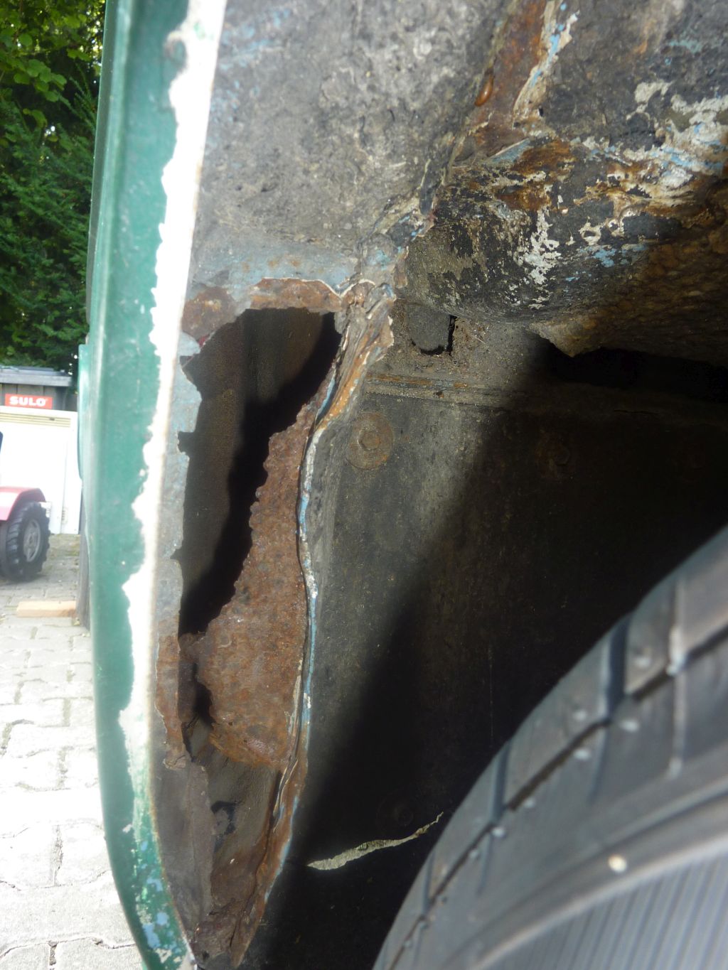

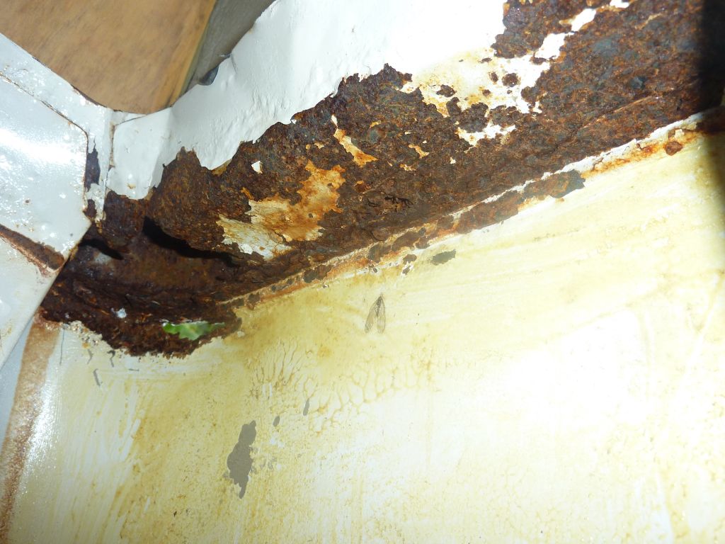

die Wohneinrichtung ist nun so weit draußen, dass ich mehr vom Disaster erkennen kann. Das Fahrzeug ist vor allem hinten links schwer verrostet und wurde in der Vergangenheit nur geflickt und das ohne viel Liebe...

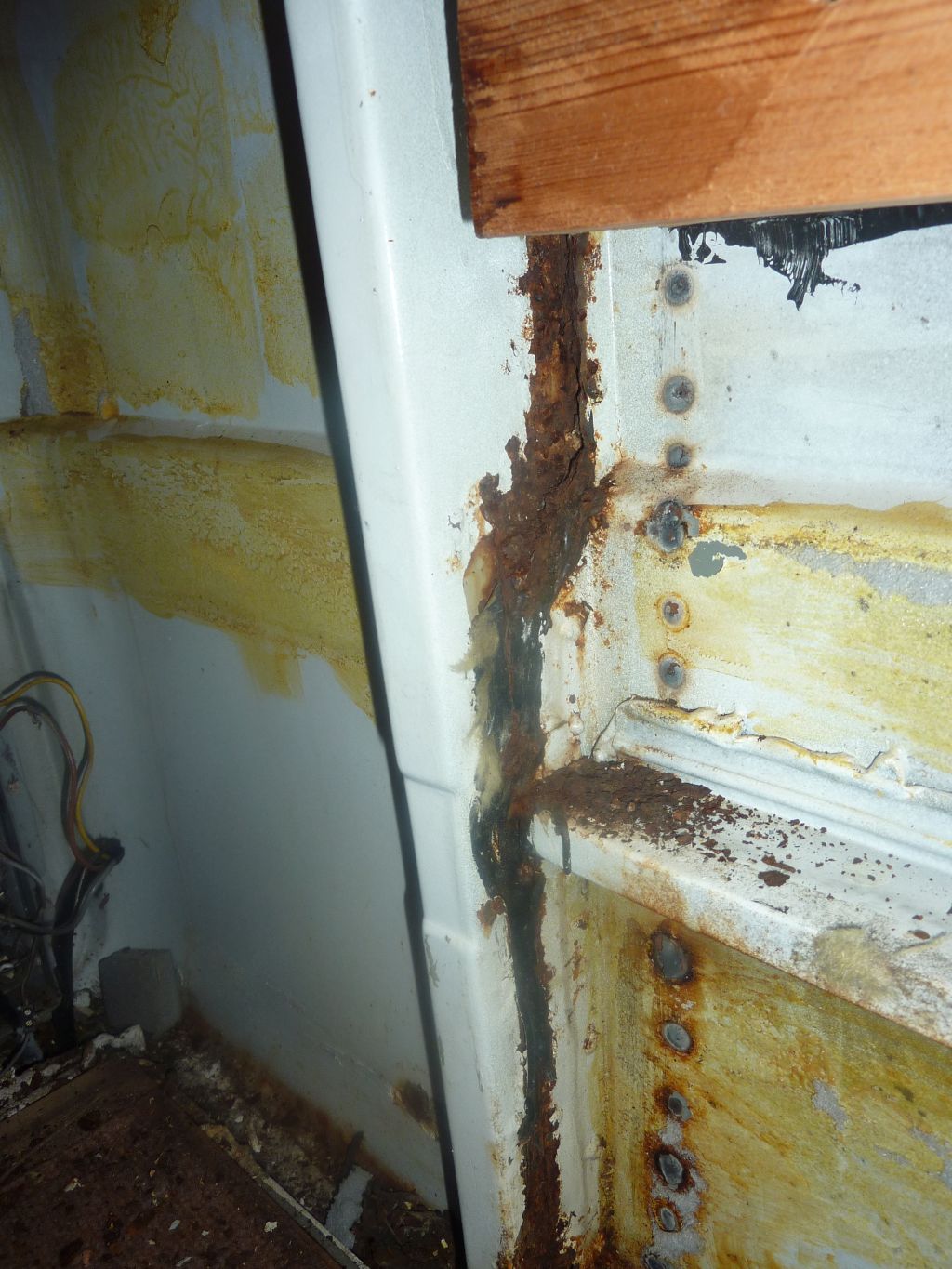

So sieht der Holm hinten links von innen aus:
Foto von Holm links hinten innen

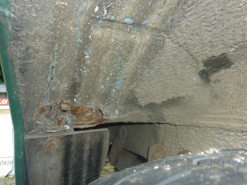

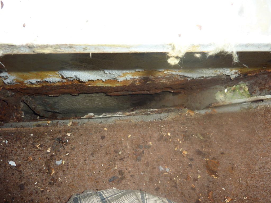

Das Wasser ist wohl über Jahre hinweg in die Bodengruppe gelaufen. Somit sieht der Bereich hinter dem Radkasten links hinten auch schlimm aus.
Radkasten hinten links. Das horizontal verlaufende Blech ist fast schon weggerostet.
Seitenteil hinten links - hier wurde aus das alte Blech einfach ein neues draufgepunktet
Die weiteren Durchrostungen:
Radkasten rechts vorne
Radkasten hinten rechts
Nach einem Schlachtfahrzeug hab' ich mich schon umgeschaut. Bei uns in der Region leider erfolglos. Pritschen-LT's gäb's einige. Kastenwagen Fehlanzeige...
Ein Kastenwagen steht 200km entfernt. Der ist allerdings zum Schlachten zu schade. Wäre sogar mit Turbo-Motor, wenig Rost. Servolenkung. Allerdings fast 400Tkm.
Nun stellt sich mir die Frage: Das Hochdach und die Campingausstattung in den neueren, besseren LT einbauen und meinen LT schlachten? Das Problem wird wahrscheinlich sein, dass man die Campingausstattung so nicht mehr abgenommen bekommt. Sprich: Beckengurte hinten. Gasversorgung 50mbar etc... :TÜV
@Tiemo: Die Hecktür ist so verzogen, weil beim Vorbesitzer das Schloss kaputt war und er die Tür in einer italienischen Werkstatt mit Gewalt öffnen ließ. :shock:
Wie ist Eure Meinung?

Das ist wirklich heftig. Man sieht aber auch, dass der LT tatsächlich mal einen Heck- bzw. starken seitlichen Schaden hatte, der von außen gerichtet wurde, indem Zuganker aufgeschweißt wurden . Danach ist der auch innen gesplitterte Lack nicht repariert geworden, da rostet es dann natürlich munter, denn im WOMO ist immer viel Kondensflüssigkeit.

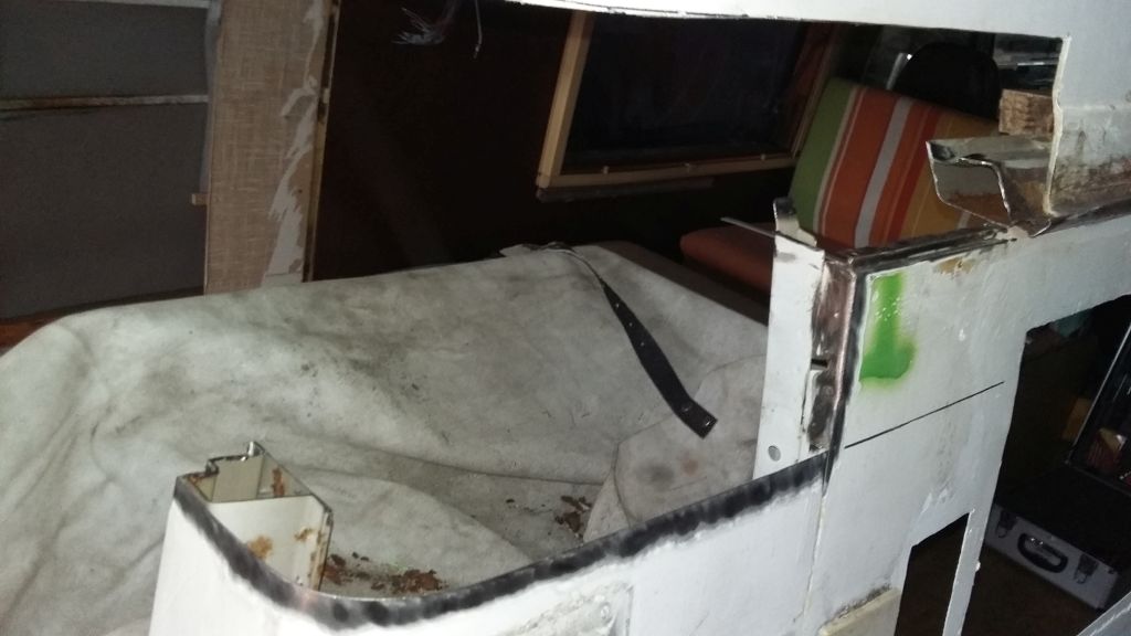

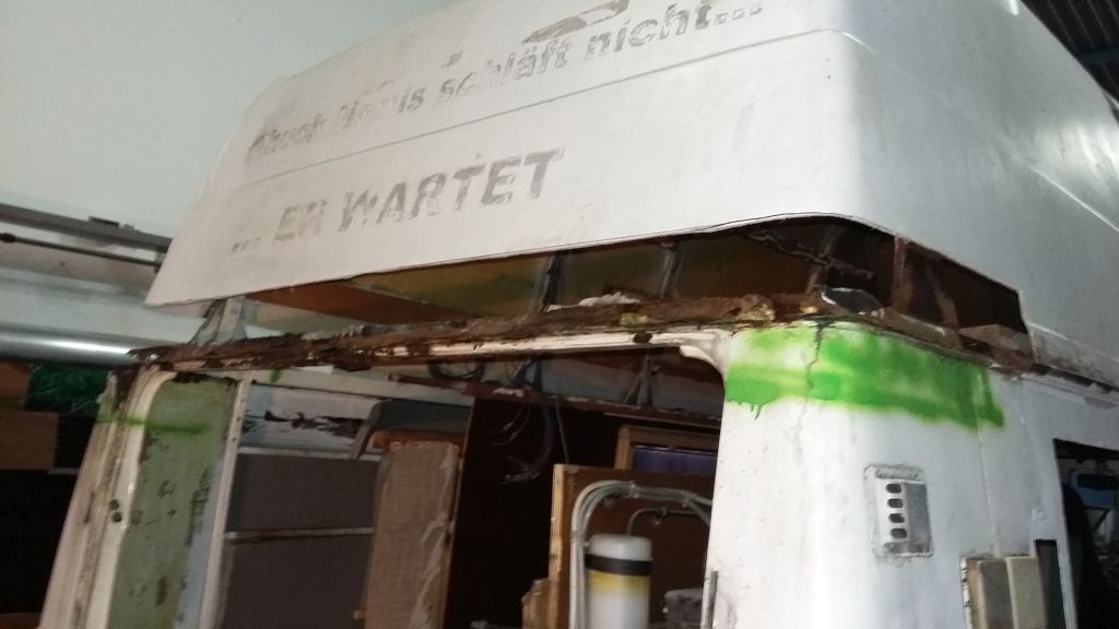

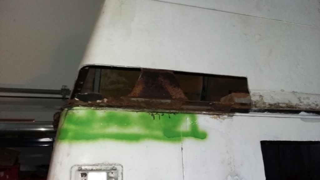

ich hole den alten Beitrag wieder raus, weil ich mitteilen wollte, dass ich bei meiner Baustelle weitergekommen bin.
Libor aus Tschechien war so freundlich und hat mir das benötigte Blech letztes Jahr aus einem Schlacht-LT herausgetrennt und verkauft. Letzte Woche habe ich dann das GFK-Dach herausgetrennt, damit man hier vernünftig einpassen und schweißen kann.
Gestern wars dann soweit. Jetzt hat der LT wieder einen vernünftigen Dachholm!
Matthias
Hochdach zum Schweißen und Einpassen herausgeschnitten
Der alte Dachholm - etwas rostig :-)
Nu isses raus.
Beim Einpassen

Sieht gut aus soweit,aber warum hast du das Dach nicht abgenommen?
Re: Durchrostung Regenrinne/Holm hinten
Beitragvon Helber » Montag 19. Februar 2018, 22:31
Hallo Frank,
das Hochdach klebt wie Teufel auf dem LT, auch alle Querträger wurden flächig mit dem HD verklebt und die Latten, an den die Möbel montiert werden, gehen über die Querträger drüber. Die hätte ich dann auch entfernen müssen...
Da war das Ausschneiden des GFK-Teils in dem Bereich, wo geschweisst werden musste, das kleinere Übel. Das kann wieder gut eingeklebt und laminiert werden.
